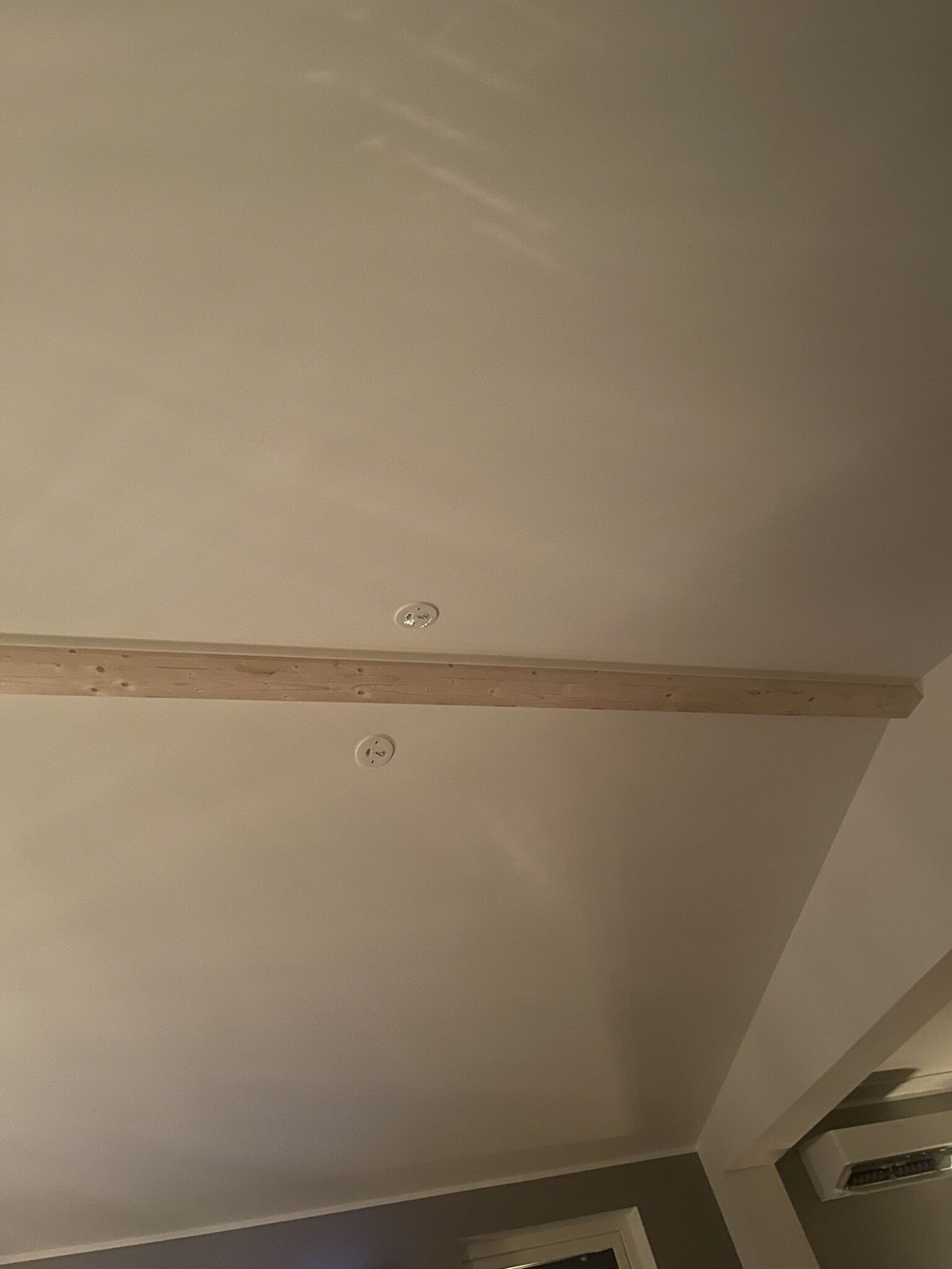

Vi är precis klara med vår utbyggnad av vårt hus.
2 veckor senare hör vi att en mus troligtvis är i vårt tak!! Man hör den vandra och krafsa vid lamputtaget!! Den verkar vara intill limmträbalken och lamputtaget, och sedan in mot valvet. Vi har vanlig 28x npnting glespanel i taket och sedan gips. Men tänker om den lilla jäveln gör hål på plasten upp mot isoleringen och det blir kondensproblem? Ska sätta fällor där jag kan och på kattvinden som är intill valvet också imorgon.. är ju inte mkt utrymme ovanför gipset tyvärr. Men tror ni vi kan få problem i framtiden med fukt osv om plasten är sönder?
Plåttak med någon duk och sedan råspont på utsidan, sen isolering och sedan plast och gles, gips. Taket har även luftspalt.

  • Tak med träbjälke och två infällda lampor.
Det är nog lika stor risk att musen gnager hål i plasten i den nya delen som i den gamla.

Men fukt/kondens problem? Kan de bli det om den tagit sönder plasten? Ska plocka ner lampkontakten i taket imorn och kolla
Om ni inte har tät plast i hela huset och fungerande mekanisk ventilation med undertryck kan ju inte något litet mushål i den nya delen spela så stor roll.

Varför har ni plastat den nya delen?
Det kan bli problem med fukt oavsett om ni har möss eller inte..
För snickarna sa att det är standard idag. Att dom bygger enligt branschreglerna
