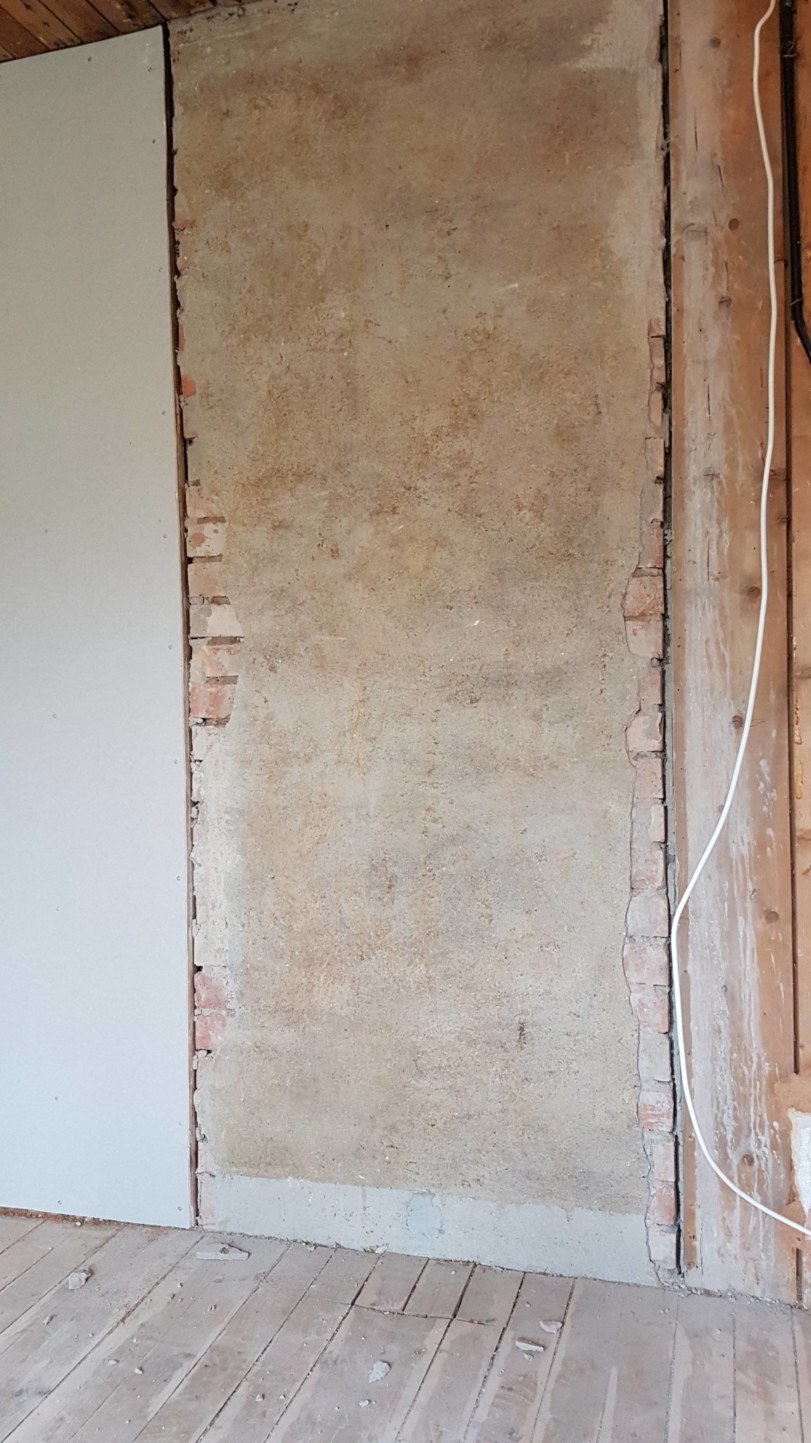

Håller på att renovera ett hus från 1937. Under tapeter fanns en murstock som putsen lossnar i kanterna. Har två kaminer som fungerar och sotaren säger att kanalerna är helt ok. Min fråga är nu om jag måste putsa nytt där tegelstenen kommit fram eller om jag kan låta det vara. Jag tycker personligen det skulle vara snyggt att behålla det som det är. Delvis putsad murstock med synlig tegelsten och lösa kanter i ett renoveringsprojekt från 1937.
Putsen fungerar som tätning om det inte är riktigt tätt i kanalen och i fogarna, vet du att det är tätt kan du knacka ner putsen och få fram teglet

Jag vet att vi har rör i skorstenen, vet ej vad det kallas så borde väl då vara tätt och okej?
Är det rör från kaminer och pannor så slutar dom vid ingången från dito, rensa väggen du, det går bra, ett litet aber är att det nog blir en del puts kvar på stenarna, det enda som tar bort är syra och inget kul att arbeta med, finns andra medel med, men blir lite blött

Tack snälla för ditt svar! Då låter jag det vara kvar Så som det är, coolt!
