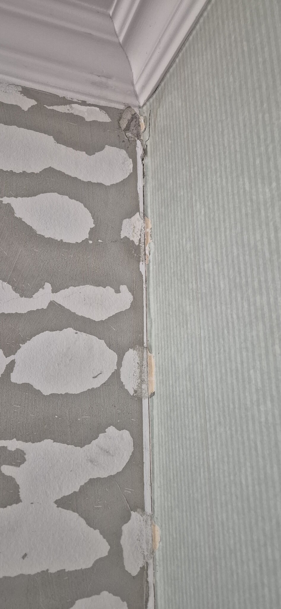

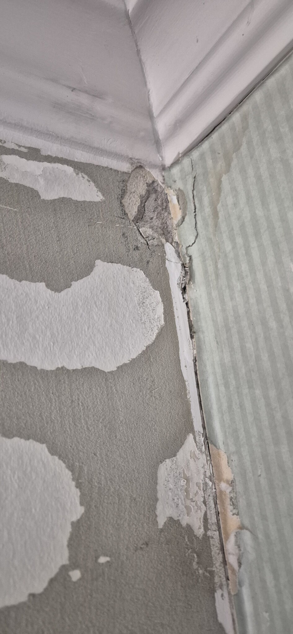

Vi tog bort en dekorativa stenarna som satt på vår murstock. Följde med en liten bit sten från själva murstocken när vi drog en. Är det något farligt och måste jag kontakta fackman eller kan jag spackla igen hålet? Hus från 1958*

  • Närbild på ett hörn av ett rum med avslitet grått tapet och skadad vägg. Vitt tak med en list syns upptill.

  • Hörn av rum med sprucken tapet och ojämn vägg, synlig list och skada i tapetskarv, delvis avskalad färg.
Hålet
  • Sprucket hörn med synlig betong och skadad tapet.

Lagt bild nedan :)
Det är bara estetiskt, så du behöver inte göra nånting... Vad är det tänkt att det ska bli för ytskikt på muren nu?
Är det så? Tänkte spackla igen det lilla hålet med vanligt väggspackel och sen jämna ytan med väggspackel för att sen måla med vanlig väggfärg på. Är det tokig? Kanske måste ha c puts?
Ett knep om spacklingen ger "fläckar" som skiljer mot putsen (kan bli slätare områden där slipad spackling syns efter målning) kan vara att innan målning rolla ett tunt lager med vatten lagom utspädd snickerispackel/sandspackel över ytan. Så att den blir mer enhetlig i strukturen. Sedan måla på det. Om man vill ha liknande en putsad yta.

Om du har en kamin som du använder så har väl sotaren och brandskyddet godkänt att du använder den? då ska det nog inte vara några problem med skorstensstocken. Den vore konstigt om det var beroende av att man har kvar dekorationer på utsidan för att bli godkänd.
Grundtipset är att om du bara har avlägsnat en ytlig dekoration så är skorstenen ok för din kamin även därefter. De ytliga småskadorna i putsen är också bara ett ytskikt och du kan laga putsen på enklaste vis, t ex med spackel. Det som är väsentligt i skorstenen är att den är stabilt murad, klarar brandskydd samt inte är otät.
Utsidan är bara estetik, men om du har en oro, t ex baserad på att det blir hett när du eldar, så får du väl be om en kontroll av skorstenen av den myndigheten.
