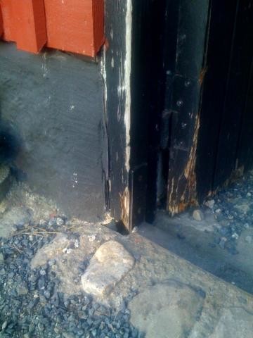

Som synes på bilden så behöver jag byta portkarmar. Ny port bör väl kunna klara sig om man vänder tröskelkanten? Alltså tröskeln innåt innergården i mer skyddat läge från vatten och snö. Rör sig om totalt tre karmar, två till innergården och en till garaget. Någon som har förslag på bättre konstruktionslösning än befintlig? Vill ju inte att de skall ruttna upp igen om några år.

Jag lät karmarna sluta 15 mm ovan betongen och la en bit tryckt virke underst. Vet inte om det är en bra lösning som fungerar men nåt måst man ju göra :)
Jag har reglat ut väggarna eftersom jag tilläggsisolerat garaget också så förhoppningsvis har jag flyttat ut vattenstänket en bit. Kanske kan man göra nåt liknande hos dej?
