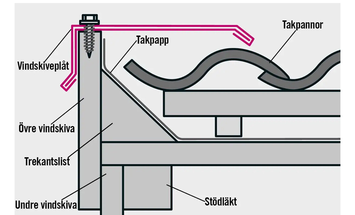

Jag har en friggebod som saknar vindskivor, jag planerar dock att sätta upp vindskivor i sommar. Den yttersta råsponten på taket har murknat lite. Jag undrar nu om det går att göra något åt det murkna trät utan att dra av hela papptaket? Eller kan jag sätta på vindskivor utan att ta hand om det murkna trät?

Det beror också på hur hur du tänkt dig det hela. Ofta vill man ju att pappen ska gå upp mot vindskivan och vindskiveplåten. Om pappen slutar kant-i-kant med taket idag kommer vindskivor inte göra någon större nytta om du inte också linmar en remsa papp.

Papp direkt på sponten

Så jag kan alltså limma en remsa papp som jag viker ner över spontkanten? Är det så du menar?
Nja, pappen ska gå upp mot vindskivan. Du vill inte ha ner väta mellan vindskivan och råsponten.
Du skruvar då en trekantslist från en kluven 45x45 ovanpå och en 45x45 under och spikar vindskivan i denna. Du lägger sen en remsa takpapp från nock och ner och limmar den noga med asfaltsklister. Både mot gamla pappen och mot vindskivan. Gamla pappen måste vara ordentligt rengjord innan.
Ta dimensionerna med en nypa salt, har du inga pannor på taket så kan du nog minska en del.
När du lagt pappen sätter du vindskiveplåtar.
Illustration av takdetalj med vindskiveplåt, takpapp, trekantslist och takpannor. Visar placering av olika byggmaterial och konstruktion.
Tack! Jag tror jag är med. Vad fyller trekantslisten för funktion?
Dels så får du mer stöd för vindskivan och så får du en bättre radie på pappen och stöd under hela pappen. Den går sönder lättare med tiden annars.
Ser till att vattnet rinner ner och inte förstör råspont och vindskiva.
