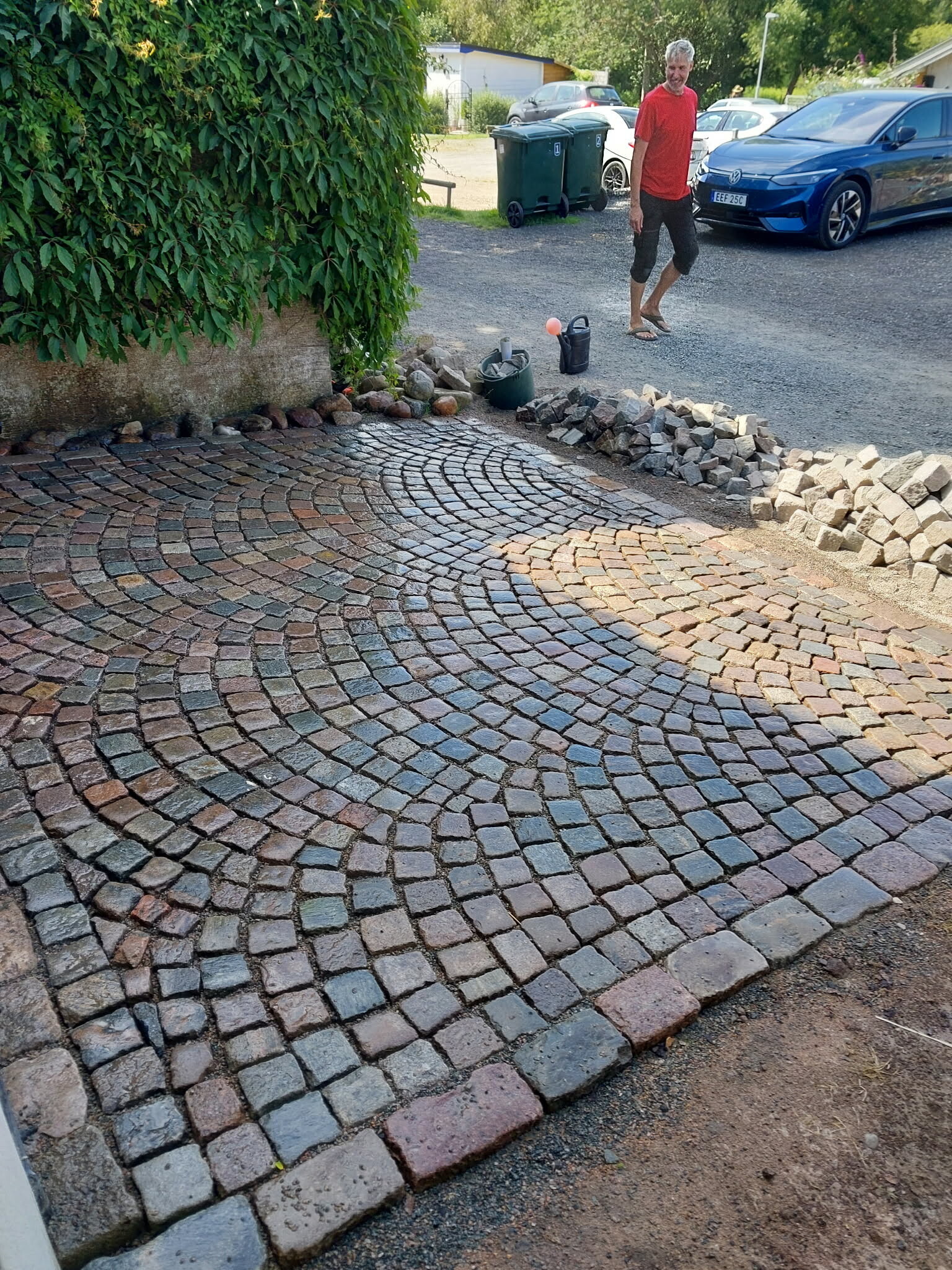

Det ligger ju sten i ett bågmönster, och det var ju det som beställdes.
Vi har uppenbarligen olika uppfattningar om vad ett bågmönster är.
Här är två olika bilder på stensättningar.
Enligt Dig är båda två i bågmönster.
Enligt mig är det enbart en som är satt i bågmönster.
ajn82
Båda är bågmönster. Den ena är fin. Den andra är förskräcklig och inte lagd av någon som kan.

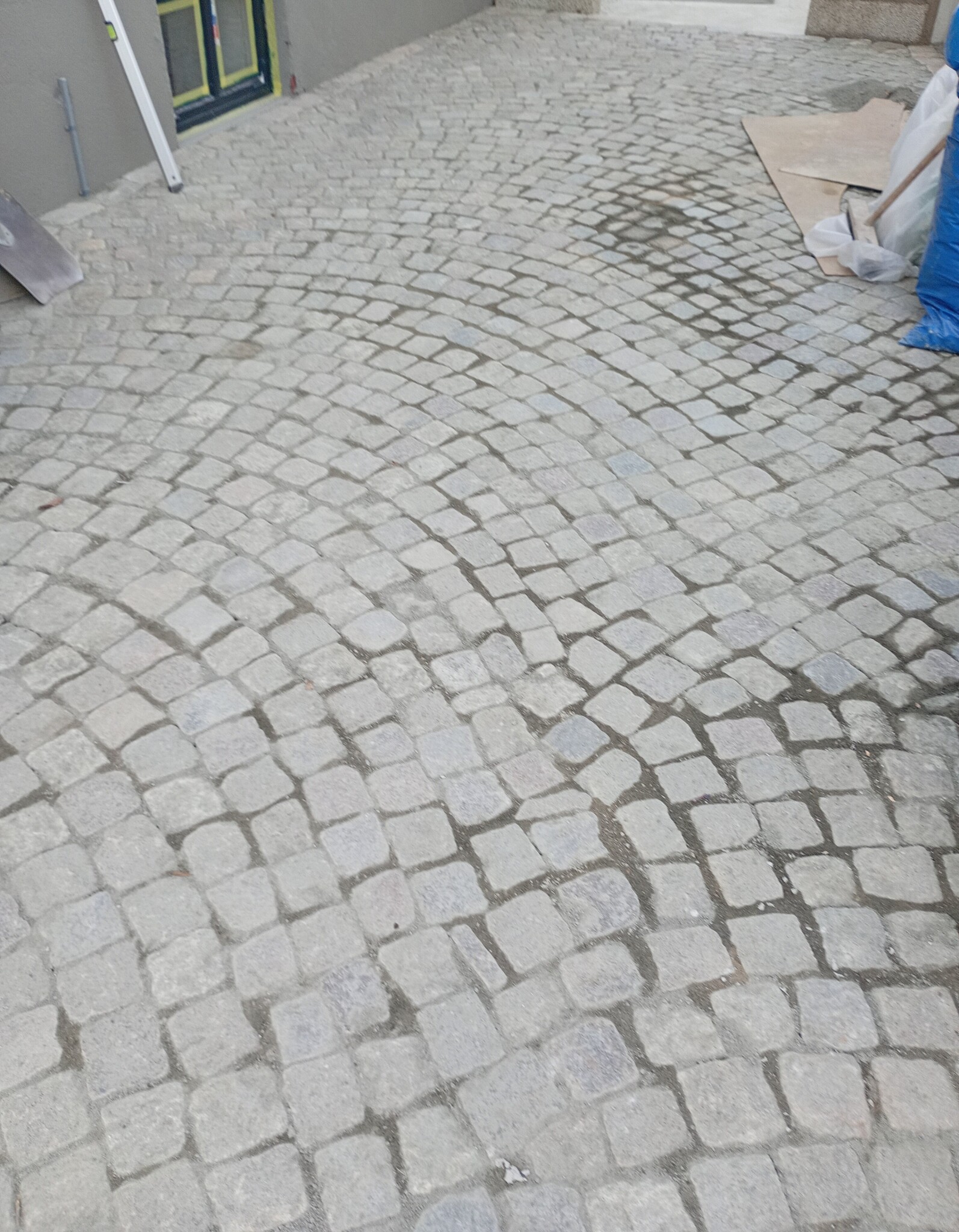

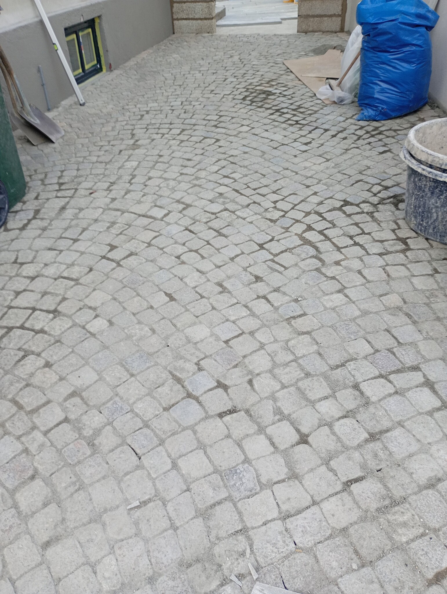

Dr Benz Dr Benz skrev:
Båda är bågmönster. Den ena är fin. Den andra är förskräcklig och inte lagd av någon som kan.[bild]
Är detta verkligen ett mönster?
Som jag ser det är det mycket huller om buller och är därmed inte heller något bågmönster.
Dr Benz och jag är uppenbart inte alls överens om vad som är bågmönster.
[bild][bild]
Precis.
Och det innebär ju att stensättaren kanske också tycker att det levererades ett bågmönster?
Så, i och med det så får ni prata ihop er om vilka förväntningar som finns.
Om du inte ser mönstret så kan man ju börja undra… det är inte vad du har tänkt dig och jag håller med, vi är nog överens om vad vi förväntar oss att bågmönster är med sådana stenar. Men det innebär inte att alla vet vad som förväntas. Det är ju tydligt här.
OM jag hade haft rätt till det så hade jag bett dem att göra om. Men som vanligt så beror det på vad beställaren valt från början. Hen kanske är nöjd?

Ser Dr Benz ett mönster av bågar på båda dessa bilder?
OM så undrar jag hur Dr Benz menar med mönster?
För mig betyder mönster något som är återkommande och liknande. IMG_20260901_175333695_MFNR.jpg

Fast smågatsten i bågmönster är ju liksom ett etablerat begrepp med en lång tradition bakom. Det innebär mer än att det någonstans på marken ska gå att identifiera en krökt form.
Frågan blir väl snarast om det är fackmannamässigt utfört eller inte beroende på hur långt från "typmodellen" resultatet hamnar?
