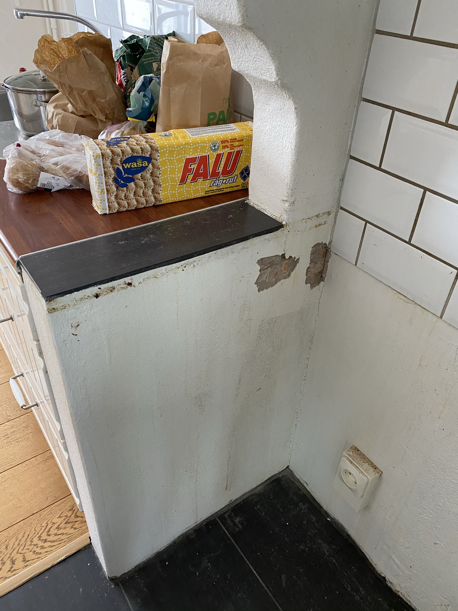

Är i färd med att renovera köket. Spisen (70 cm) ska bort till förmån för bänkskiva med sänkt häll. Samt sätta skåp från vedspis till och med ho till vänster. Problemet är att murningen av spiskåpan på den vänstra sidan är i vägen. Kåpan är murad i modern tid och är fäst med fästjärn in i väggen.
Murstocken till vedspisen går till ungefär halva elspisen, sedan är det gipsskiva bortåt vänster.
Jag tänker bredda djupet på bänken till 70 cm. och har plats för skåp framför eventuell avlastande "stolpe".
En tanke jag har är att spara del av murningen i bakkant (som en stolpe) och knacka bort resten, kan det bli problem vid delningen av stenarna under bänkskivan?
Eller ska jag stämpa upp kåpan och knacka bort hela undre delen(under tänkt bänkskiva) och avlasta med ett nytt stöd underifrån?
Eller bara sätta en kraftig konsol proppad i väggen?
Är det någon "murare" som har någon ide om vilken av ovanstående tankar som kan vara bra?

Jag är ingen murare, men skulle nog ändå säga att risken är betydande att kåpan rasar om den inte har ordentligt med stöd, I ditt läge skulle jag antingen spara den lilla muren eller sätta en stolpe som stöd.
Vill inte spara muren. Känns som stolpe är det bästa alternativet.
En 70 djup stolpe skulle vara bra för planeringen av resten av köket. Den borde väl räcka?
Är det riskabelt med tanke på sprickbildning att putsa stolpen efter att ha klätt den med rätt någon form av väv eller nät? Eller vill man putsa på "dött" material?
Tänker sätta stolpen upp förbi ca två kakelplattor ovanför bänk och på så vis minska djupet på stolpen i bänkskivehöjd. vill ju få plats med tänkta hällen.
