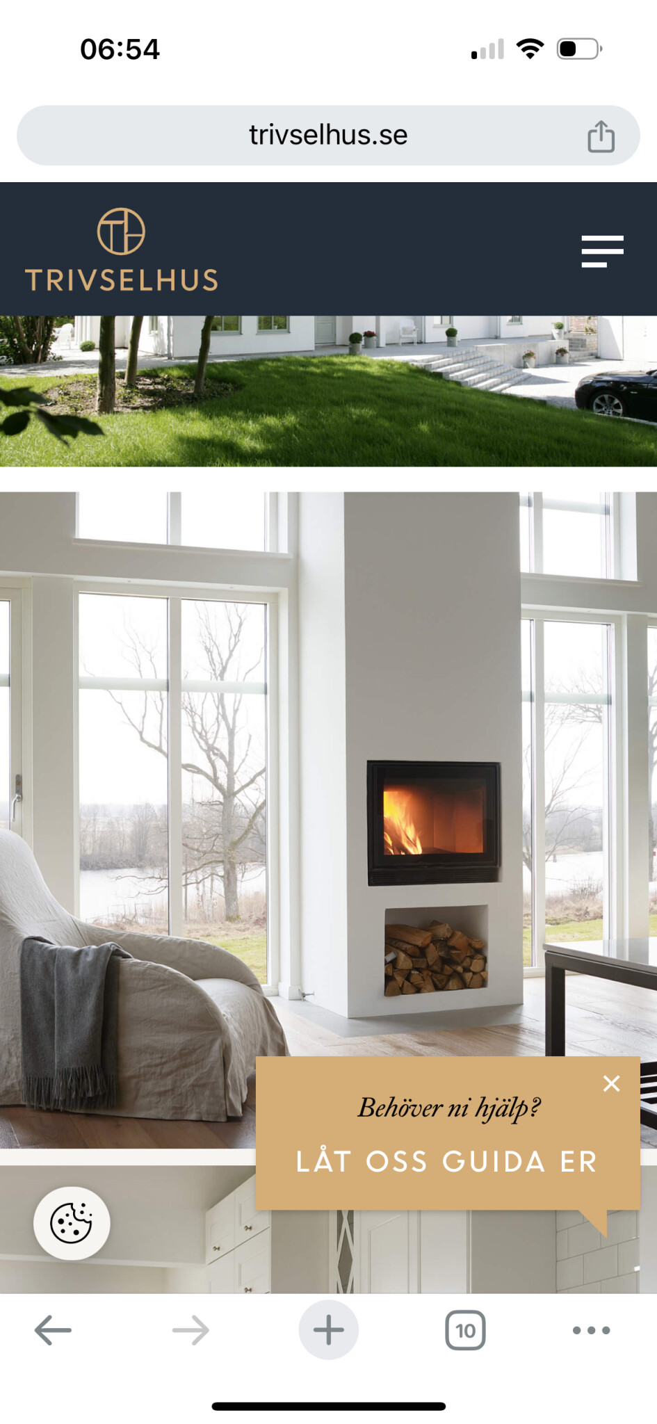

VI bygger nytt hus och vill ha en murad eldstad inomhus (som bild) men även en liknande eldstad utomhus på samma plats längs ytterväggen. Är det möjligt för dessa två eldstäder att då dela skorsten, dvs en sk dubbelskorsten med två separata rökgångar men skorstenen exteriört se ut som en?
Vilken av följande lösningar blir då bäst? Eller annan tredje bättre lösning?
A) Skorstenen inomhus med toppansluten eldstad inne och bakansluten eldstad utomhus
B) Skorstenen utomhus med bakansluten eldstad inne och toppansluten eldstad utomhus
Någon som har liknande idag? Rekommendationer?
Tack på förhand!
  • Bild på en modern inomhuseldstad med en elegant eldstad och vedförvaring under, belägen i ett ljust rum med stora fönster mot en trädgård.
Jag hade en granne som hade en skorsten med eldstad både ute och inne. Den hade en tendens att ryka in lätt, då murstocken inte blev varm så fort då halva befann sig utomhus i kylan. Dessutom går ju mycket av värmen till spillo om murstocken går delvis utomhus.
Så om du har möjlighet att placera murstocken inomhus så gör det.
