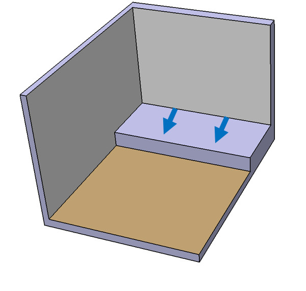

Hej jag har ett litet problem hemma på gården, vi har inrett ett hönshus i den gamla smedjan, som ligger i suterräng, och tyvärr rinner det in ganska mycket vatten från den inre väggen. detta vatten blöter ned allt spån i hönshuset.
I bild 1 har jag försökt visa hur vattnet rinner in längst de blåa pilarna:
Självklart skulle man ju kunna ta ut grävare och dränera på riktigt från utsidan! men i ett försök att göra det lite simplare och billigare tänkte jag försöka leva med vattnet men försöka leda bort det i hönshuset istället.
Tror ni att jag skulle kunna mura upp en liten stödmur som i bild 2:
I så fall, vad ska jag mura med, tegel? och hur ska jag se till att det blir tillräckligt tätt för att vattnet hinner ta annan väg? Golvet är betong.
VH Johan
VH Johan
Är det nedförsbacke åt höger på din skiss tro, det kan gå att mura upp en klack med vanligt tegel, kanske några skruvar ner i betongen i mellanrummet av teglet för att det inte ska flytta sig och måla på tjockt med asfaltsmassa mot den och ut till hälften mot muren, betong och tegel bör vara torrt då,samt försöka få till ett lock ovanpå så det blir som en tunnel,det är ju inget estetiskt i det hela. Du får tänka lite hur du kan göraR Ryden skrev:

Varför inte bara lägga upp ett innergolv i hönshuset, och låta vattnet rinna därunder?
Dvs ett slätt plankgolv som ligger ovanpå något slags proppar i plast.
Om det sedan rinner vatten där under mår nog hönsen bara bra av.
