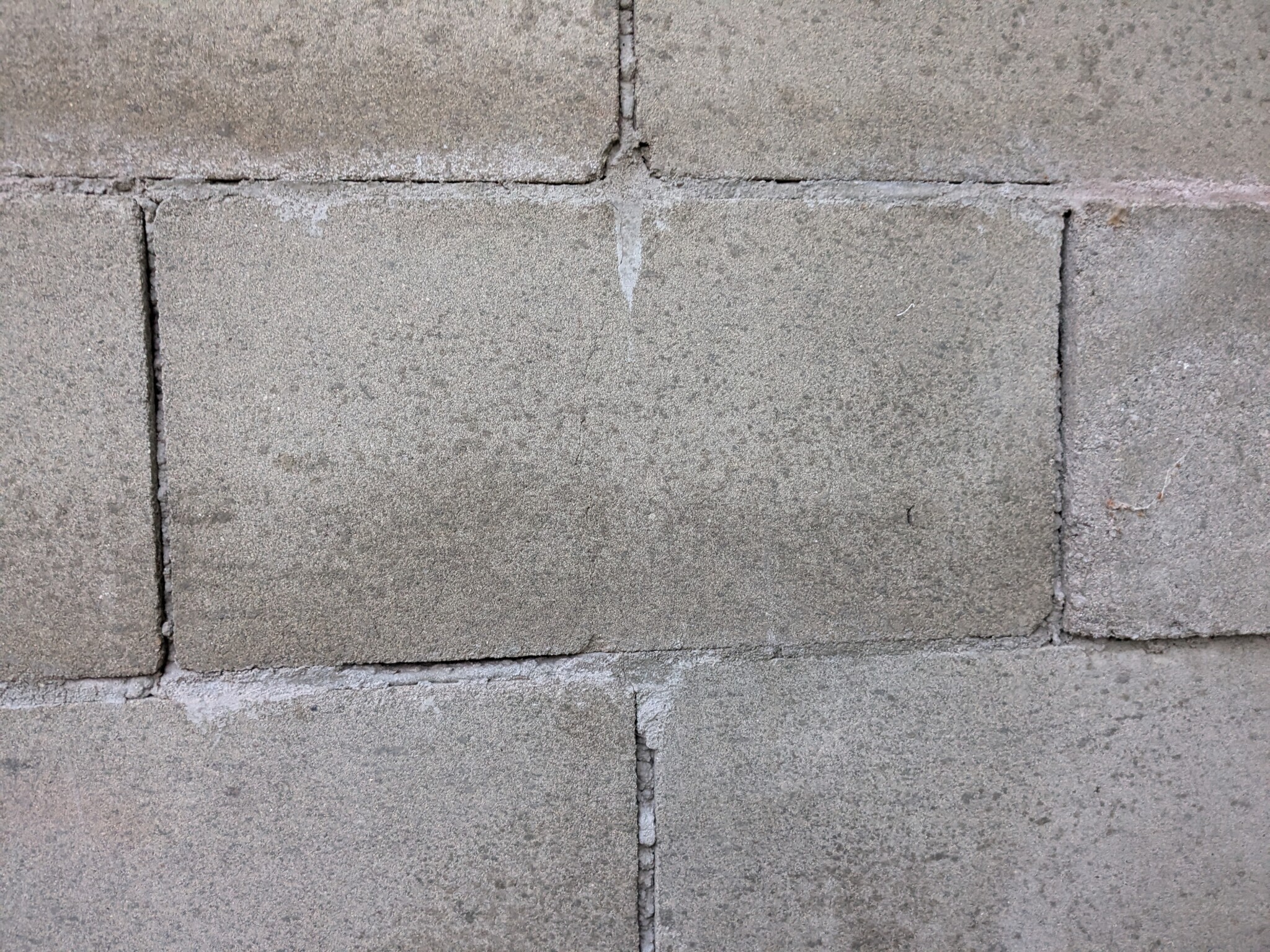

Behöver mura igen en dörröppning, känner mig dock osäker på vilken typ av murblock samt vilket typ av bruk jag ska använda.

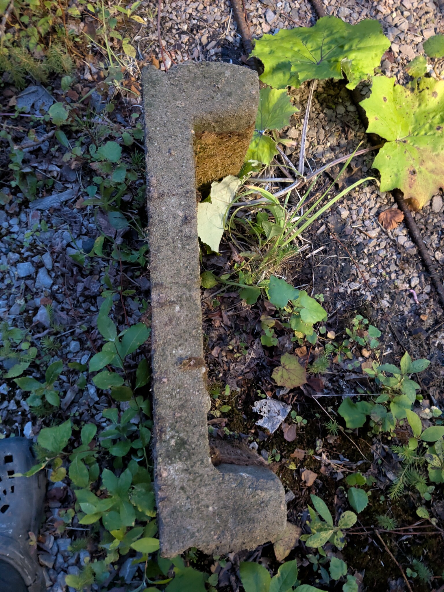

Det är någon typ av ihåliga block som är fyllda med sågspån som isolering. Mäter ca 49x25cm. Väggen är ca 25cm tjock. Tror det är den typen av block jag hittade liggandes utomhus. Bifogar lite bilder.
Vad kallas den här typen? Kan jag bara inhandla Leca block och köra med det? Är ett garage som är uppvärmt.
Någon som har några tips på tillvägagångssätt?
  • Betongvägg av ihåliga murblock, eventuellt fyllda med sågspån. Blocken är staplade i varandra med synliga fogar.
  • Ihåligt murblock med isolerande sågspån, liggandes på mark täckt av växter och grus.

Det ser ut att vara betonghålsten, det muras lämpligast med murbruk B alternativt A bruk..
När du murar igen förhållet så behöver du få in armering som du borrar in i sidorna på den befintliga väggen i första skiftet samt i vart annat fortlöpande när du murar uppåt..
https://www.betonggjuteriet.se/produkter/betongvaror/betonghalsten/

Det stämmer nog. Fungerar det att köra med lecablock + armering eller behöver jag få tag i betonghålsten?

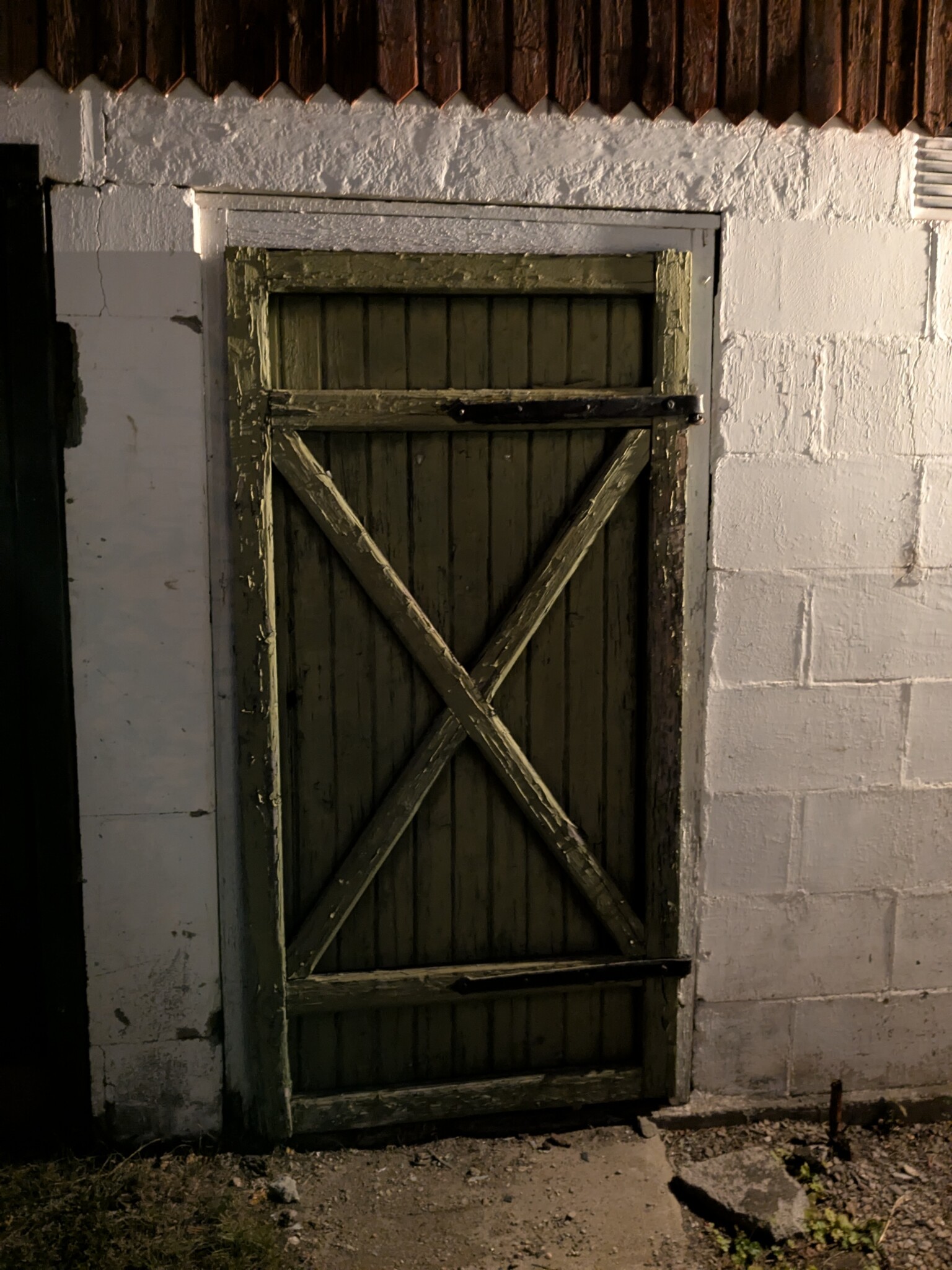

Det går förmodligen bra har du några bilder utifrån?
  • Sliten träport med diagonalt kors, omgiven av vitmålad betongvägg, eventuellt för renovering med leca-block.
J
P PixelSE skrev:
Dålig bild men så här ser det ut. Tänkte om det går att köra typ sånna här block: [länk]
Ja du kan använda Leca, men det är bra om du putsar utvändigt..

Tackar, då kör jag på det. Vilken typ av puts lämpar sig?
J
Du kan köpa mur och putsbruk B så kan du använda det till både murningen och putsningen..
https://www.bauhaus.se/mur-putsbruk-b-20kg-combimix
Ska man göra det by the book så ska väggen grundas med grundningsbruk A som slammas på innan putsen..
https://www.bauhaus.se/grundning-a-combimix-20kg
Du kan givetvis välja Finja eller Weber ifall din lokala handlare har dem istället då dom har liknande produkter..
