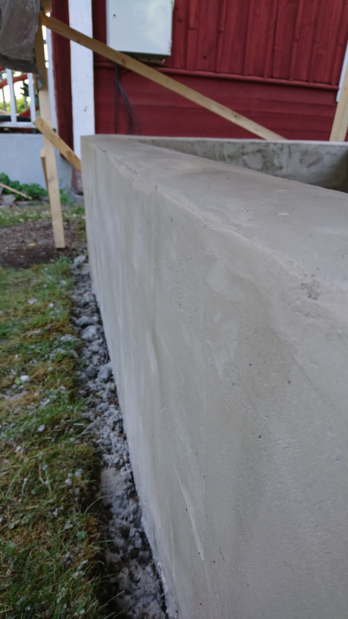

Jag gjorde ett par rektangulära odlingsbäddar.
Jag har nära till berg så jag tänkte att den lilla jorden inte gör så mycket.
3 rader med lecablock och bistål mellan varje rad. Putsat på utsida och ett block ner på insidan.
I ditt fall med så stora lådor skulle jag gjuta en ränna med betong längs underkanten och armera den samt armera mellan blocken.
Ja det låter ju klokt. ska nog göra något ränn-aktigt med betong och armeringsjärn i botten som jag sedan murar från. Någon som har en åsikt om hur tjockt med betong det bör vara? Räcker det med 2 cm eller måste det va typ 5-10?FreQa skrev:
Dock så blir det första blocket bara någon centimeter under marknivå om ens det. Tror vi att det kan tänkas funka ändå?
Jag har grävt ur ca 10-15 cm som jag fyllt med grus och packat, och sedan att göra som ovan...
Närmare 8-10cm blir betong stark nog.K Billy Skånbeck skrev:Ja det låter ju klokt. ska nog göra något ränn-aktigt med betong och armeringsjärn i botten som jag sedan murar från. Någon som har en åsikt om hur tjockt med betong det bör vara? Räcker det med 2 cm eller måste det va typ 5-10?
Min mark lutar åt alla håll men att blocken hamnar ett par cm under mark är ok.
