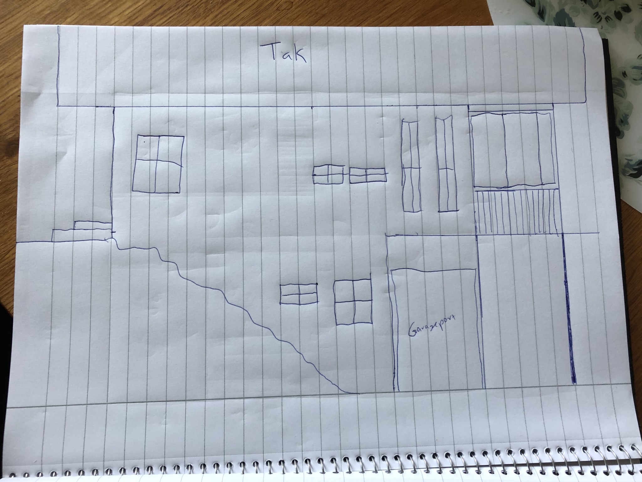

Hur tänkte du att det skulle se ut? Skal du ha hela stenen utanför cellplasten? Kan du inte göra en skiss?
Ja, cellplasten är ju isoleringen. Tar man bort den så är ju källaren ovan jord oisolerad utanför betongkärnan?
En supersnygg skiss på huset från sidan
Tanken är att göra källarplan i Thermomur, ev hela huset. Men då måste ju cellplasten vara kvar annars håller den inget U-världe.
  • Handritad skiss av husets sida med markerade garage- och fönstersektioner.
Ah, du vill ha tegel även på den synliga källarvåningen. Jag var inne på att det var våningen över källarplan som skulle ha tegel medans källarvåningen putsades.... Tänkte för mycket på min egna lösning.

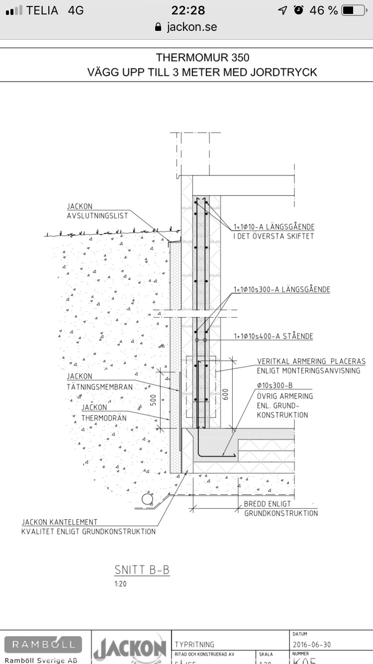

Men om du skall ha Thermomur systemet på ett hus i sluttning. Hur gör du då vid motfyllning, kan man lägga fylle mot Thermomuren?
Japp, med en dräneringsskiva ytterst. Funkar säkert med isodrän eller liknande :)
  • Teknisk ritning av Thermomur 350 för en vägg konstruerad att motstå jordtryck, med markerade skikt och armering.
