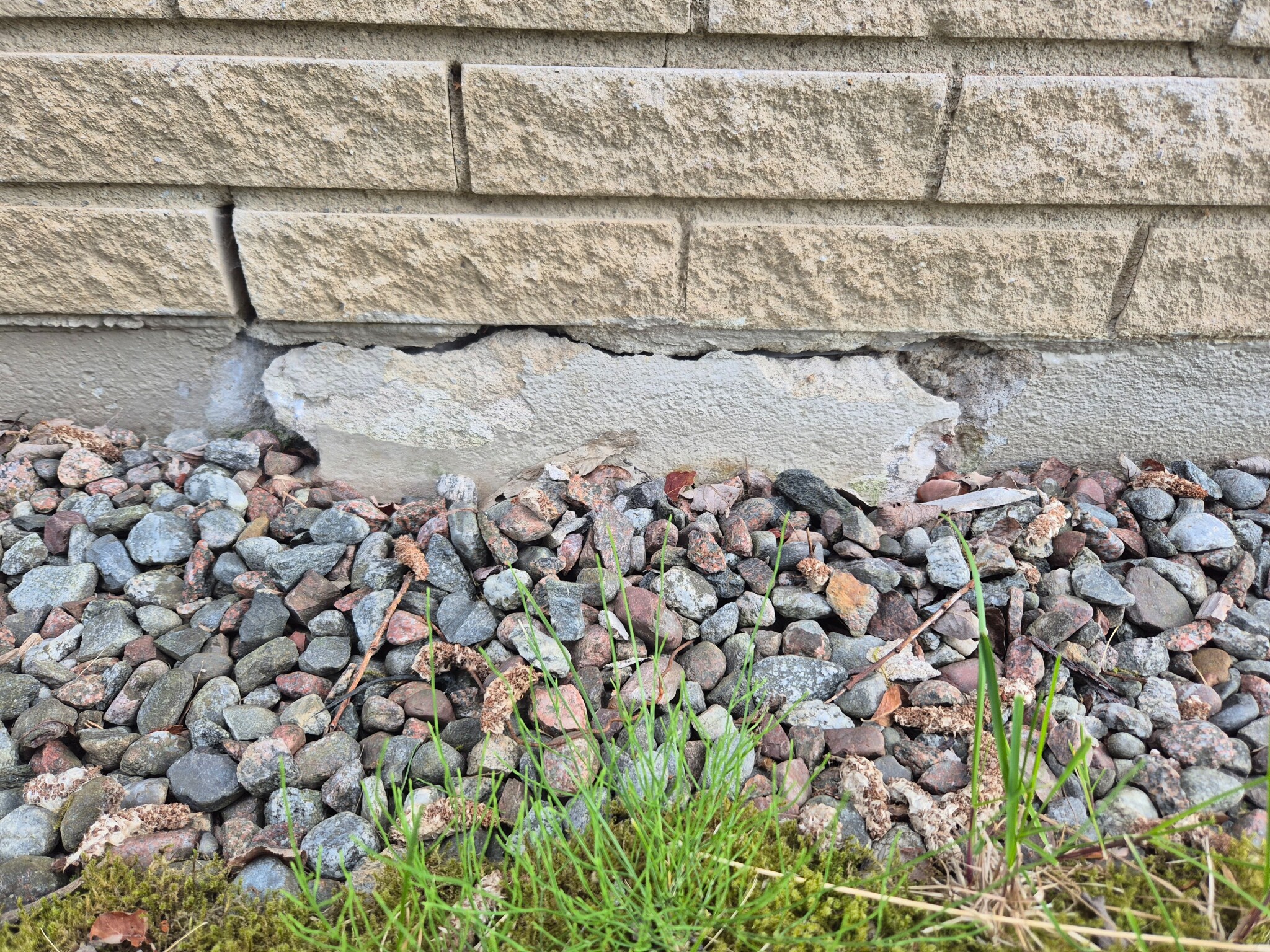

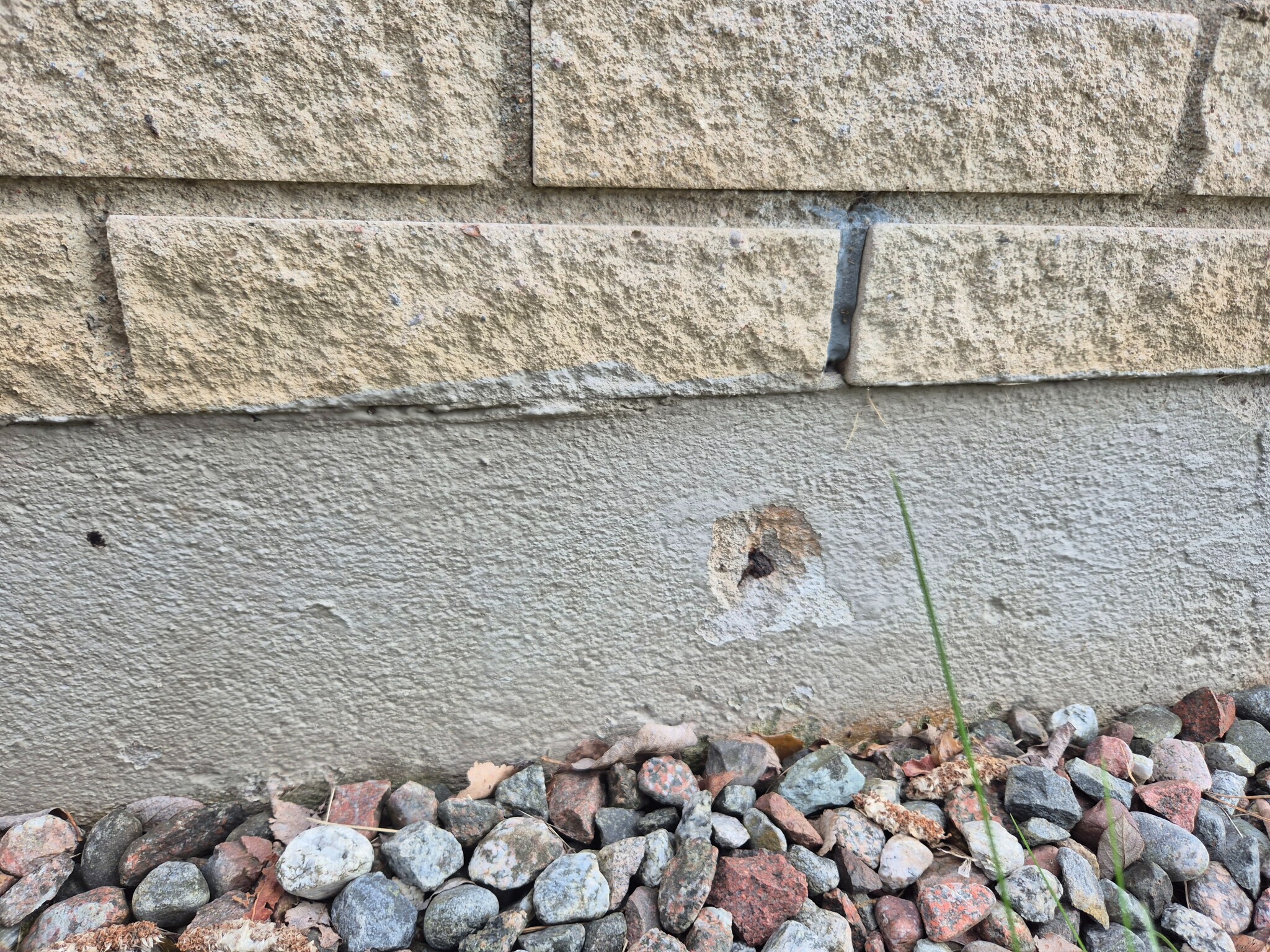

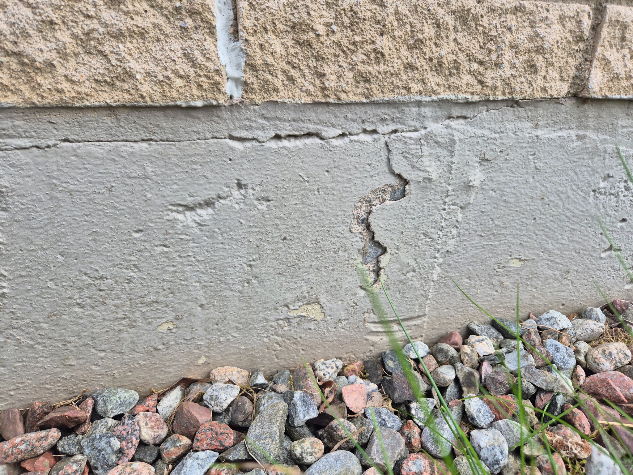

Måsta laga sockeln som börjar lossna i "stora tjok".
Man ser att det gjords om innan 2007 då vi köpte ett enplanshus byggt 1975.
Kommer att ta bort det som ser ut att lossna när som helst.
Har läst mig till att man skall använda murbruk C.

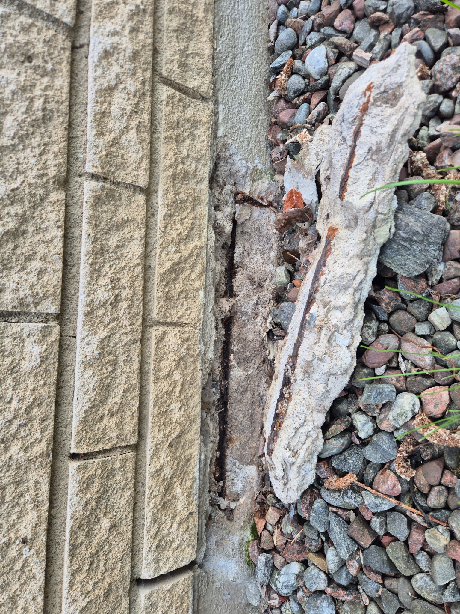

Tänkte också slipa bort rost och måla på synliga armerings järn.
Men skall man förstärka med typ hönsnät?
Skall man försöka gjuta eller är det "bara" att slabba på murbruket?
Har ni några förslag på hur man går tillväga?
PS: I övrigt så har jag renoverat huset från Golv till nock. Så Skulle vilja göra detta engång för alla.

Murbruk c kommer troligen att hålla dåligt då det innehåller för mycket kalk och är för mjukt för att ha på sockeln (som utsätts för mycket fukt).
Putsbruk A, reparationsbruk eller sockelputs är lämpligare. Armeringen ser ut att ligga ganska ytligt, så det kommer att rosta och därför spränga bort mer så småningom.
Tack! Jag var inne på Beijer Bygg. Där dom bekräftade det du skriver.

Kapar tråden, om armeringen kommer spränga mer, hur hade du löst set? Hönsnät?
R roblof skrev:
Det var ett svar på mitt inlägg. Var det så farligt...
Nä, men det var inte enligt forumreglerna och tillförde ju ingenting som man inte kunde googla fram.
Det finns det finns det kunnigare personer här som kan ge bättre förslag på, men laga efter hand. Rostskyddsbehandla vid lagning då även lagningen blir tunn.
Vrana
I princip är det ju kört, du kommer inte åt att rostskydda och betongen skyddar inte så grunt. Laga upp när det går sönder och lev med det.
Och med kört så kan du inte åtgärda det permanent, men huset kommer inte att rasa imorgon.
