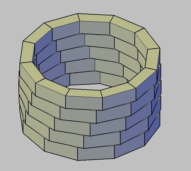

Jag är lite sugen på att anordna en grillplats/eldningsplats i trädgården. Lite för att kunna grilla korv ibland, men mer för att kunna elda ris och grenar i, men allra mest för att jag tycker det vore kul att testa och mura nåt sånt här och se om jag klarar göra det fint. Jag vill att den skall svara ca 2m i diameter och upplevas som hyfsat rund. Har sett många beskrivningar av fyrkantiga grillar som man gjort med leca-block men jag vill som sagt ha en rund. Jag gissar att man då snedskär blocken och sedan för varje skarv förskjuter skarvarna? Se bifogad fil. Men en del hörn kommer ju då sticka ut. Kan man putsa in dem eller skär man av dem eller vad blir bäst tror ni? Eller det finns kanske något ännu mer snillrikt sätt?

Några idéer på lite olika lösningar:
- Ställ blocken på högkant, blir mjukare cirkel om blocken är 20cm långa istf 60cm (blir dåliga förbamd dock)
- Köp ett cementrör, de finns med rätt stor diameter.
- Bygg rund form, armera och gjut med betong.
- Använd böjda skalblock (som fylls med betong) som är gjorda för att skapa runda murar, lammi har sådana, dock minsta diameter 3m men det kanske funkar ändå.
