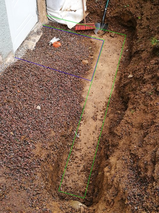

Hur menar du att gjuta upp en liten klack på typ 5 cm? Gjuta en klack i botten som leca-blocken står på (ca 10cm hög) och sedan samtidigt gjuta upp den på var sida så att man placerar leca-blocken inuti klacken så att säga?
Alltså typ
|_| där | är uppåtgående klack och _ är klacken i botten, eller hur menar du? =) Kanske räcker att ha klack på ena sidan i så fall, insidan är väl bäst i så fall antar jag?
Ja precis ett _| i botten på insidan av muren. En klack på ena sidan menar jag, avlastar trycket lite. Alternativt om du kan gjuta grunden till lecan lite lägre än golvet/ trappan så att denna bildar ett mothåll för lecan typ __===. Hade varit enklare att måla upp i paint men så långt har inte iphone kommit ännu=(
Förstår hur du menarD Drburr skrev:Ja precis ett _| i botten på insidan av muren. En klack på ena sidan menar jag, avlastar trycket lite. Alternativt om du kan gjuta grunden till lecan lite lägre än golvet/ trappan så att denna bildar ett mothåll för lecan typ __===. Hade varit enklare att måla upp i paint men så långt har inte iphone kommit ännu=(
Ok. En tanke jag hade förut var att ha Marksten som golv istället för att gjuta golv. Alltså att bara gjuta klack.. Är det en väldigt dålig idé om jag gjuter klack som går upp en bit på insidan som du beskrev ovan..D Drburr skrev:
Varför är det dåligt att gjuta golvet i efterhand?
Min tanke var att göra enligt bilden nedan.
Den gamla plattan finns delvis kvar i jorden och är rock solid så den kommer inte röra sig nånstans. Bara på kortsidan den inte finns kvar då dränrören var tvungen att komma ner på rätt djup så den delen bilades bort helt.
Den gröna är ju då en gjuten "klack" eller golv för leca-blocken som ska gjutas delvis ovanpå gamla stödmuren och det blå är ju golvplattan när man går ut från källaren. Antingen tänkte jag då gjuta upp en extra hög del på den gröna klacken / golvet som du beskrev eller gjuta det blå golvet högre än den gröna klacken för att avlasta murbruket som håller fast leca-blocken på sin plats. (Fast som jag skrev ovan är jag lite sugen på marksten i botten istället för att gjuta (alltså blå delen).. Då med lite torrbetong i botten bara..
Min tanke var att gjuta den gröna klacken/golvet först och sedan när jag får tid fortsätta med
golv och trapp. Trappen kommer nog bli färdiga stenblock som jag lägger i bärlag som läggs över makadamen avskilt med markduk.
Jag behöver få upp leca-blocken för att kunna återfylla med alla jordmassor jag har liggandes på trädgården som jag behöver få bort snart.. Har en väldig massa andra projekt i trädgården som också behöver bli färdiga innan höst/vinter.
