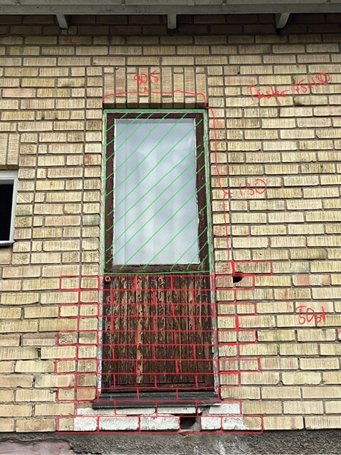

Hej, tänkte mura igen en gammal balkongdörr och sätta ett fönster istället. Räknar inte med att få perfekt färgmatch på teglet. Se bild hur jag tänkt.
Fråga 1. Tror ni jag behöver ngn typ av armering mot befintlig vägg. Om i så fall borrar vi in ngt i tegelsten eller lägger vi den i fogen?
Fråga 2. Teglet verkar vara 25x7,5x11,5. Letat efter något som färgmatchar någorlunda åt det hållet men inte hittat med de dimensionerna. Är det en ovanlig dimension? Eller letar jag dåligt?
Fråga 3. Generella tips mottages tacksamt 😊

  • Skiss på en tegelvägg med markerad balkongdörr; gröna och röda linjer visar planering av murarbete och placering av nytt fönster istället för dörren.
Totte_S
För att tänka lite brett så kan ett alternativ vara att sätta en kontrastpanel under fönstret.
