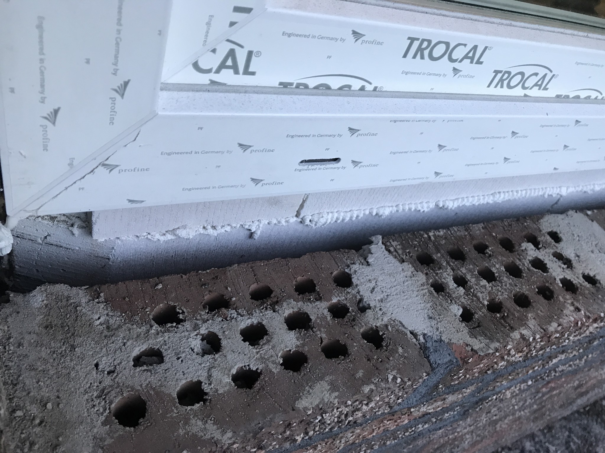

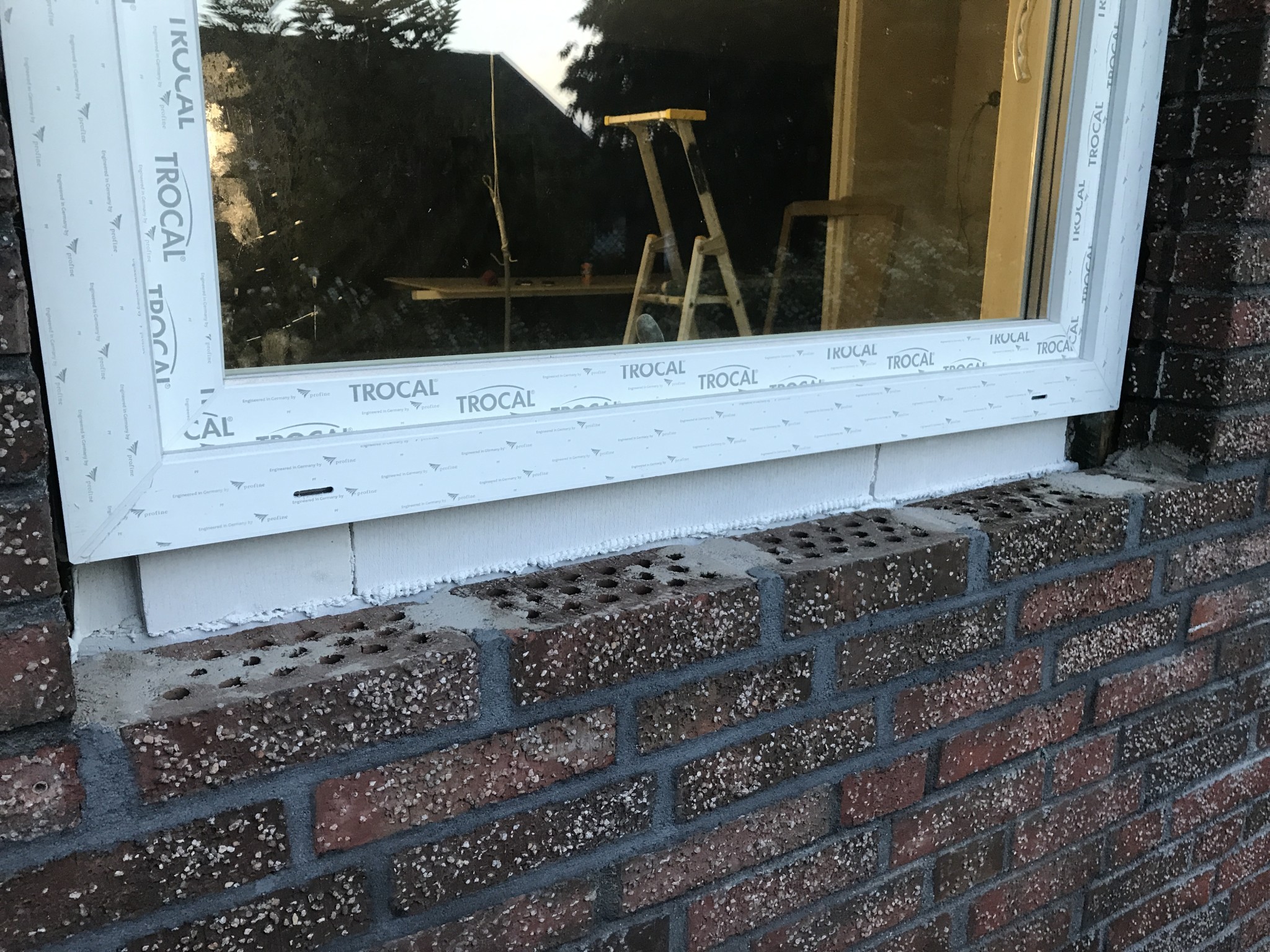

hej, har satt nya, mindre fönster i nya köket och muraren har hjälpt mig att fixa till fasadsidan. Ytterväggarna består av
- Lättbetong
- Isolering
- Tegel
Tänkte fogskumma sista biten (saknas isolering ca 20cm ner i hålet, här)
Nytt mindre fönster i tegelhus med synlig lättbetong och isolering kring fönsterkarm.
Närbild på en delvis isolerad vägg vid fönsterinstallation med synligt tegel och skum.
Sen mura fallet mot fogskummet. Men inte så lätt när det inte finns något stt "skumma mot".
Är det överarbetat att gör detta, skulle ni bara skummat upp i liv med teglet, för stt sedan köra murbruket hela vägen in mot lättbetongen på insidan?
