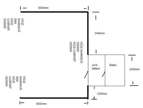

Måste fråga lite till angående carporten/garaget jag tänkt göra till våren.
Har suttit med grävare och schaktat ur en bit av slänten där bygget kommer stå, och har nu en ca 3 meter hög "vägg" av jord som jag ska mura framför.
Måtten på bygget är i runda tal 7x6 meter och hamnar alltså i en slänt.
Till saken hör att det i slänten nu står en jordkällare, murad i lecablock som jag kommer utgå från.
Där marken står som högst är det nu alltså 3 meter, och vid porten på carporten är nivån 0 meter.
Så...jordkällaren är ej centrum i carporten, utan det blir en vägg på 1200mm på ena sidan, och ca 3400mm på andra sidan.
Det är från den här sidan det största jordtrycket kommer.
Hur kraftiga block tror ni jag måste ha? 25cm eller 19cm?
Det blir ungefär 600mm singel bakom väggarna, för att motstå tjälen/dränering.
Gräver till frostfritt, packar singel, lägger dräneringsslang. Fiberdukar och allt...
Lägger 2st 10mm armeringjärn i vartannat varv.
På detta kommer det 10st takstolar med en lutning på ca 20grader.
Bifogar en taskig paintskiss... :D Kommentera gärna om jag tänker hemskt galet!
Och be mig inte kontakta en konstruktör, för guds skull... ;)
