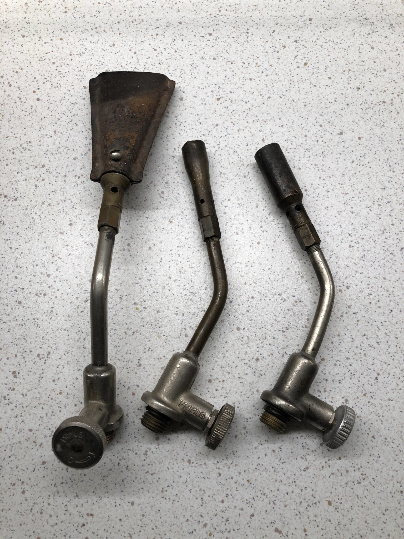

Jag fick tre gasolmunstycken av min pappa innan han gick bort för flera år sedan.
Jag tycker de fungerar mycket sämre nu än när jag använde dessa när jag var yngre
Finns det något jag kan göra för att få dom att fungera bättre?
Ja det är bra tryck i flaskan
Ja jag har skruvat upp dom på MAX

Kollat så de är rena inuti?Nobbe_1 skrev:
Går det inte att skruva av själva brännaren och där se munstycket om det är sotigt?
Skruva isär munstyckena och gärna även ventilen och kör dom i ultraljudstvätt med avfettning. Eller låt dom ligga i avfettning/bensin/diesel el. liknande över natten
Det sitter ofta ett litet filter i bränaren, ett metallnät eller en liten sintrad skiva som kan bli igensatt med tiden.
Pass upp med flygande fjädrar och små prylar när du skruvar isär allt.
Utraljudstvätt är inget jag har tillgång till tyvärr då det får nog bli lite bensin eller avfettning och sedan tryckluft. Tror du det skulle kunna fungera
S SCB skrev:Skruva isär munstyckena och gärna även ventilen och kör dom i ultraljudstvätt med avfettning. Eller låt dom ligga i avfettning/bensin/diesel el. liknande över natten
Pass upp med flygande fjädrar och små prylar när du skruvar isär allt.![]()
