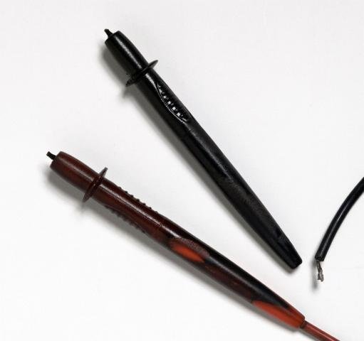

Kan bara hålla med, den som tänker mäta på nätspänning regelmäsigt bör investera i ett CAT III eller CAT IV instrument.mats_o skrev:Om du enbart ska mäta lågspänning så är de ok. Ska du mäta nått med lite mera kräm i så se till att skaffa en med garanterad isolationsspänning på. Har sett en multimeter bli en lampa i min hand och efter det så är jag glad att den var välisolerad. Skulle mäta en trolig högtalarkabel. Visade sig vara en kreativt kopplad tvåfasmatning på 2X0.5 mm2
Det kan gå riktigt illa annars. Exempelvis kan kortslutning i instrumentet ge upphov till en ljusbåge som vandrar vidare till testpinnarna och därifrån till fasskenorna.
Bilden med fingeravtryck inbrända :eek: i testpinnarna hittade jag i en varningsskrift från Fluke.
