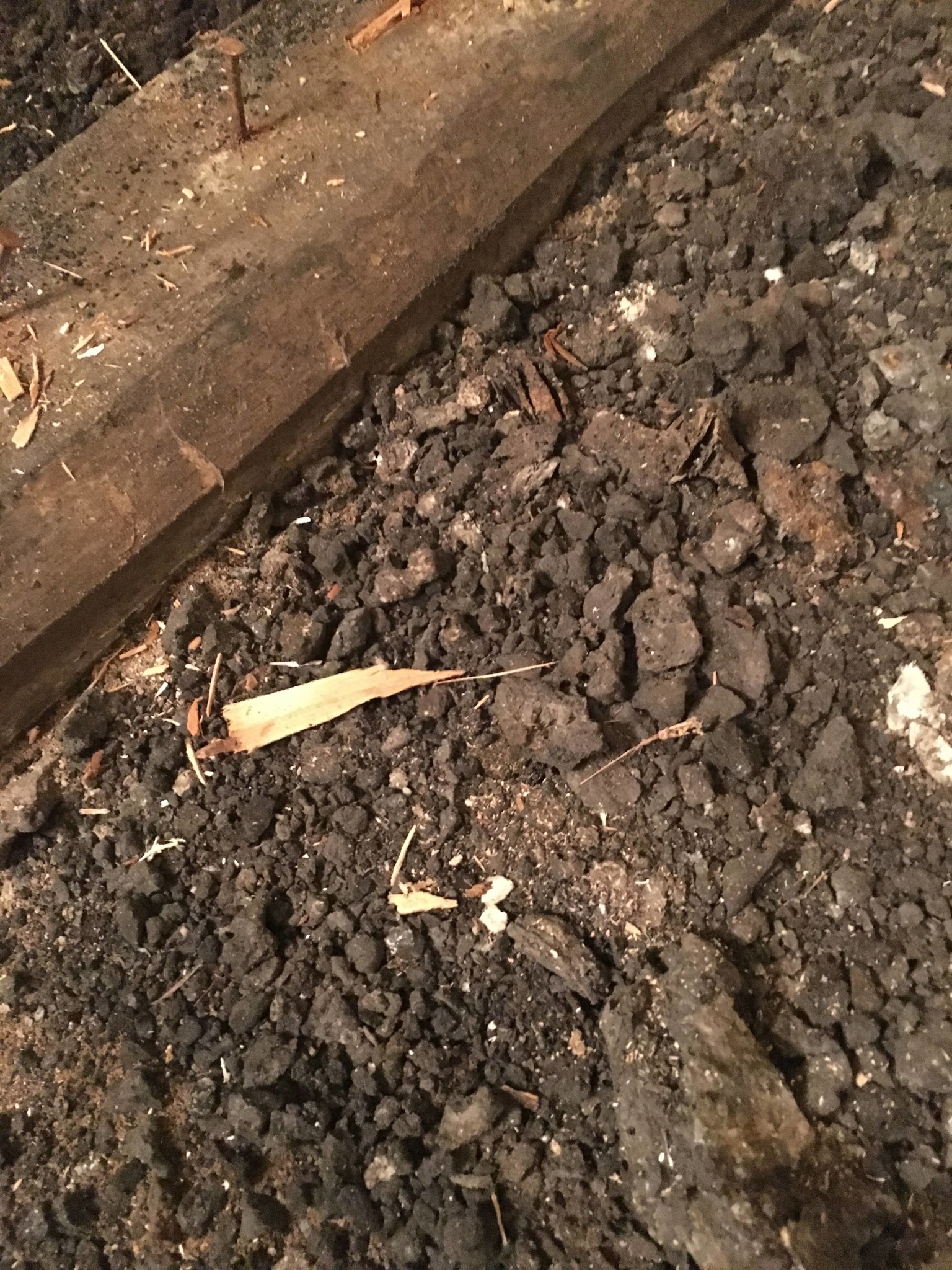

Vi kommer att byta ut bjälkarna i vår mullbänk då vissa av dem är murkna och fuktiga närmast väggen. Mullbänken är fylld med ca 30-40 cm kolstybb och under ligger sand. Måste vi gräva ur all kolstybb och byta mot något annat eftersom bjälkarna har varit/är delvis murkna/fuktiga eller kan vi behålla kolstybben?
Kolstybben känns nämligen torr och fin och tanken var därför att behålla den och eventuellt lägga linisolering högst upp mot brädgolvet. Tror ni att det funkar?
  • Närbild på murkna träbjälkar och torr kolstybb i en mullbänk.

Läser din fråga många år senare och undrar hur ni gjorde. Vi står inför samma frågeställning.
Vi sparade den gamla mullbänken, bytte ut några av de golvbjälkarna som var i dåligt skick. Eftersom kolstybben/sanden hade sjunkit lade vi ett lager linisolering överst. Därefter lade vi på ett nytt brädgolv. Detta är nu ett tag sedan och verkar ha fungerat bra hittills.

Tätade ni upp mot grundmuren?
Ja, det gjorde vi med linisolering mot ytterväggarna.

Så ni behövde inte komplettera med t ex leca eller hasopor?
Vi kompletterade inte. Efter att vi lagt på lagret med linisolering nådde vi upp till ungefär samma nivå som bjälkarnas ovansida.
