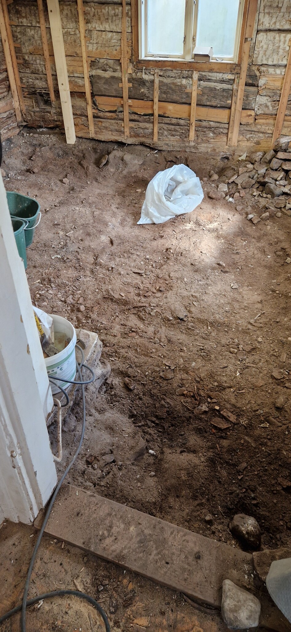

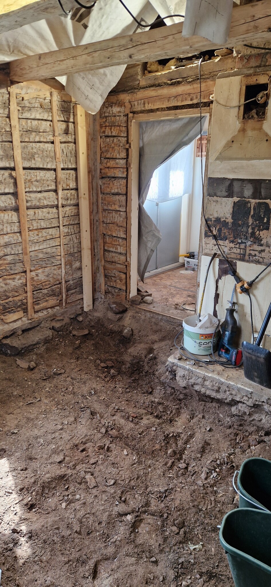

Det ville sig inte bättre än att det blev ett hus till...
Ganska rejäla renoveringsbehov, låg takhöjd och 30-40 år av invändigt kedjerökande hade nog skrämt bort de flesta av spekulanterna och jag fick det till ett "bra" pris.
Kommer inte bli permanentboende för mig men kanske sommarboende och ev lite uthyrning.
1rum, troligen tillbyggt någon gång sent 1800-tal är gjort med mullbänk. Övriga gamla delen men källare.
(Samt 2 nyare tillbyggnader 1999 samt 60-70tal gissningsvis)
Har aldrig rivit i en mullbänk förut och internet är inte fyllt av bra tips och råd heller, hittat någon tråd här på forumet dock.
Behöver byta lite stockar i nedre delen av väggen, (huset är timmrat) rivit golv som uppifrån var:
Laminat
3 lager papp
Masonit
Mer papp
Plankgolv
Troligtvis varit lite för tätt.
Mellan bärlinorna var det jord med ett lager av lera på en blindbotten.
Bärlinorna låg i jord och sten.
Jorden är delvis lite lätt fuktig men inte blöt. Annars torr.
Murstocken är tagen ur bruk så den har inte eldats i på länge.
Vad är bästa planen att bygga tillbaka?
Första tanken är efter utgrävnad, markduk, makadam, lösa reglar med blindbotten, isolering (ev hunton) och ett nytt trägolv.
Missar jag nåt?
Vi snackar 13m² så det är inget jätteprojekt så sett.
Tips?
Nåt att undvika?
Alla råd är välkomna.
Har inga planer på att gjuta en platta, golvvärme eller sånt.

Ja jag gjorde enligt min plan.L Lillaly skrev:
Grävde ut lite extra, la in en geotextil och ett lager makadam.
Ganska klena reglar som primärbalkar på invägda betongplattor (men många för att få bra med stöd under de klena balkarna, men sparade ett par cm höjd på det viset) med lite tjärpapp emellan.
Sedan reglar med trossbottenskiva och huntonskivor emellan för att avsluta med ett nytt 26mm grangolv.
För lite extra säkerhet så har jag gjort iordning så jag kan mäta fuktigheten under bjälklaget och se hur det rör sig över året och eftersom jag har källare under andra halvan av stugan så kommer jag där ifrån åt att trycka in luft på ena sidan murstocken och suga ut på andra sidan om jag skulle vilja det. Lägger ner rör för det iaf även om de inte är på plats än.
