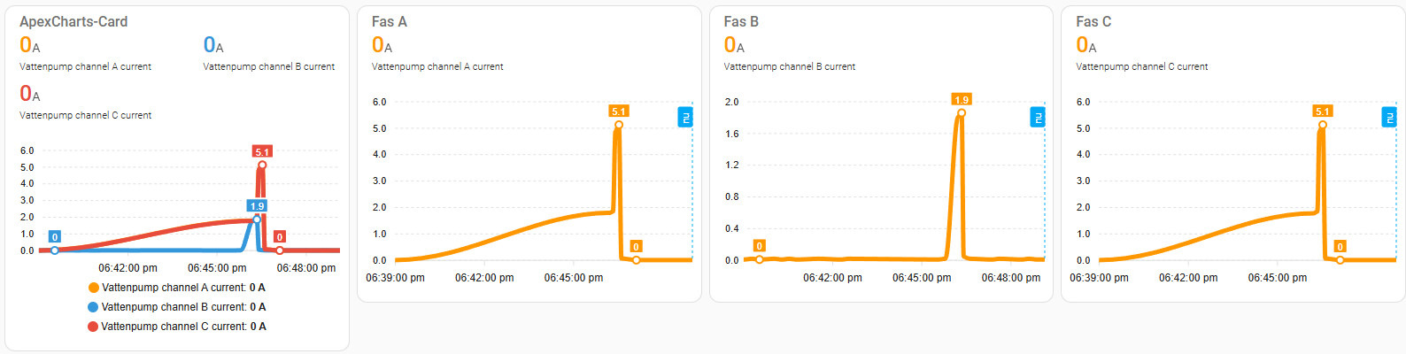

Graf över fasström för tre faser, visar stigande strömkurva mot 5A för fas A och C under pumpstart. Fas B når 1,9A vid samma tidpunkt.

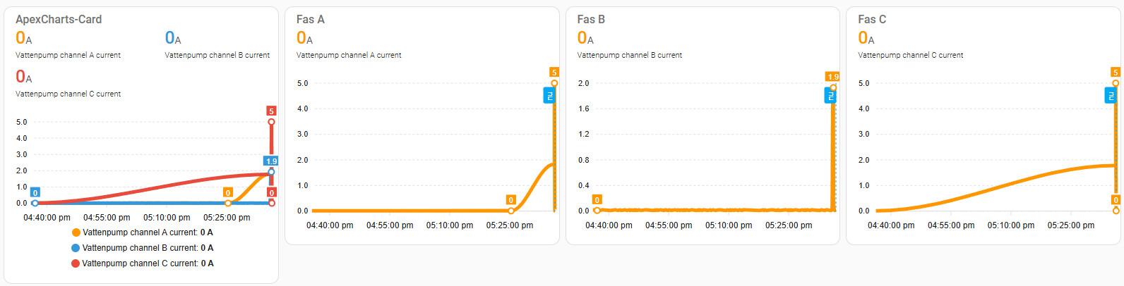

Ok nu har jag kopplat in min fasmätare och den mäter alla 3 faserna i realtid, såhär såg det ut nyss när den körde igång. Den här gången slog inte motorskyddet ifrån men förstår varför den gör det... vad kan orsaka att 2 av faserna går upp på 5A i slutskedet av pumpningen?
En dålig anslutningspunkt kan göra det, är då den ledningen som inte strömmen går upp på. Var kan vara vr som helst, i centralen dåligt passkontakt, anslutning på en/ett säkringselemet,kopplingställe på kontaktor, i ett kontaktorbleck,eller på något anorstädes på vägen till pumpen. Sist är det fel i pumpen slindning,kan vara bränt mellan trådar i lindningen.

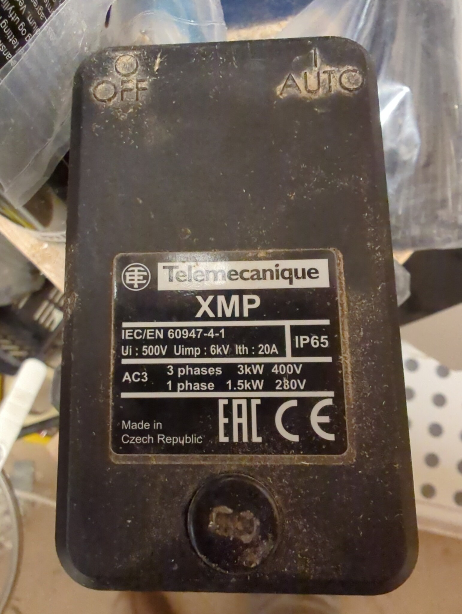

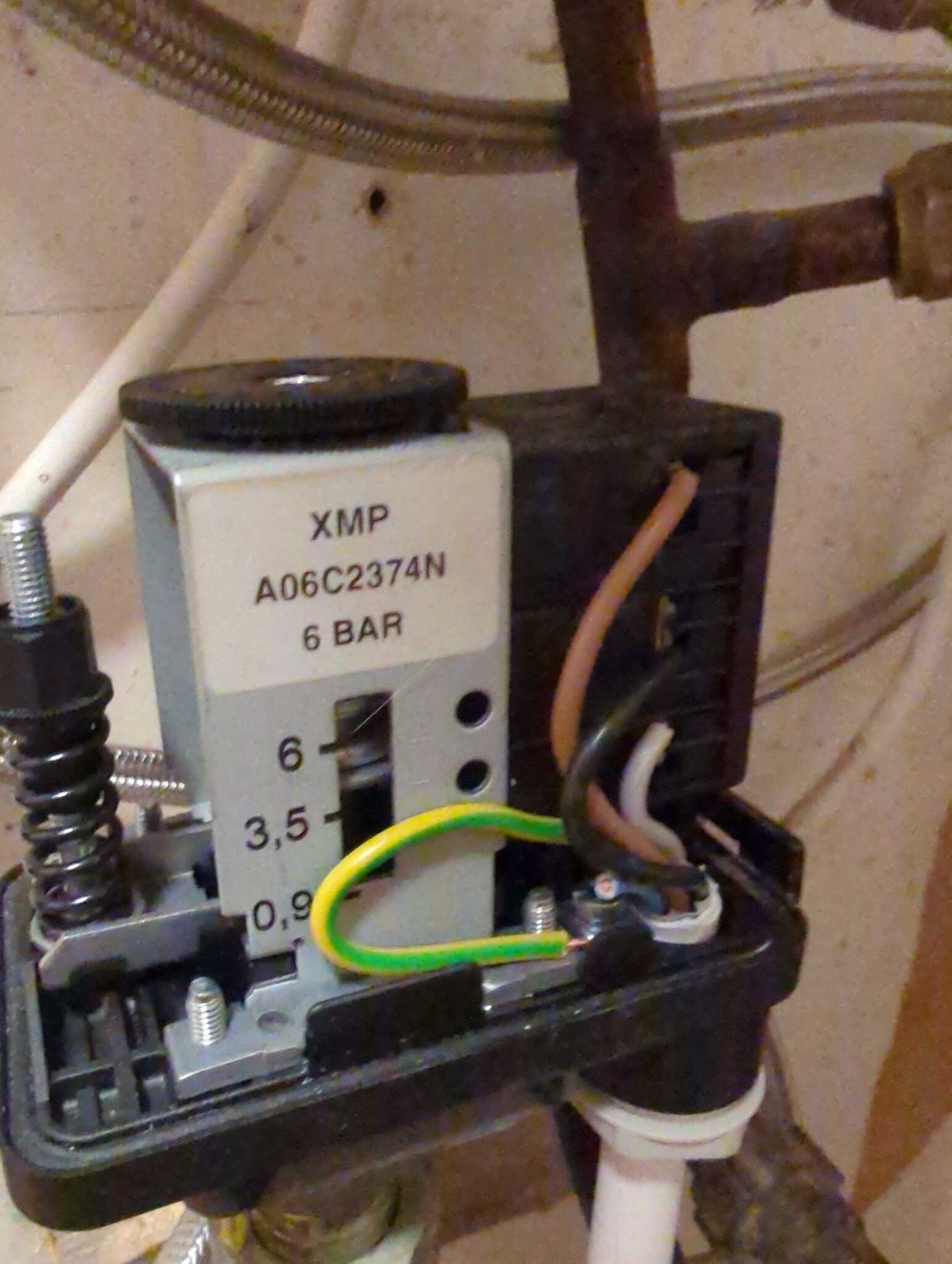

Är det smartast att börja byta ut motorskyddet eller tryckströmbrytaren?
Hur är det, går det in två kablar till tryckisen, en från motorskydet och en direkt till pumpen,hur ser tryckisen ut, ta ett foto på den. Kan vara ett glasklart lock eller svart lock på den. Påden glasklara ser du om det är 6 tampar kopplade och den med svart lock, får du lätta på skruven upp till och lyfta på locket.
Det är den svarta modellens
  • Svart Telemechanique XMP-enhet med specifikationer på ytan, inklusive IP65 och tillverkad i Tjeckien.
  • Tryckvakt XMP A06C2374N 6 bar med färgade kablar och inställningar monterad på svart bas i en byggmiljö.

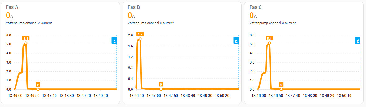

Nu slog den ifrån motorskyddet medan jag stod och fotade med så passade på att zooma in på graferna. Fas B har ju en helt annan "kurva" med än de andra 2
Diagram över strömmar i fas A, B och C för vattenpump, med toppar vid olika tidpunkter. Fas B skiljer sig med lägre topp runt 1,9A.
Zoomade in lite till och det ser ut som den lilla "hyllan" på fas A och C är ju runt 2A som det skall vara men den slår inte ifrån så då går det upp till ~5
Grafer som visar elströmkurvor för vattenpumpens faser A, B och C. Fas B visar en lägre topp vid 1.9A jämfört med A och C som når 5.1A.
Jepp börja med att byta tryckisen. Dom har en förmåga att få brända kontakter i sig efter några/flera års bruk. Att byta är inte svårt och nya finns på B-tema , Jula.. Det är 3 tampar kopplade på vardera sida och bara se till att färgerna kommer lika i följd på en ny.
