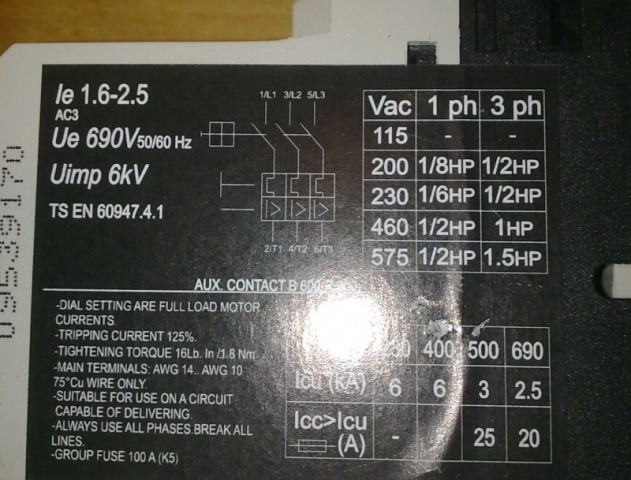

F Fundi #1 Medlem · Uppsala · 8 inlägg 26 nov 2011 17:52 Fundi Medlem Uppsala 8 inlägg 26 nov 2011 17:52 #1 Hej, som synes av bifogad bild finns ett litet schema på detta motorskydd, 3-fas. frågan är om det är L1/l2/L3 som är inkommande sida och T1/T2/T3 utgående till elmotorn eller tvärtom? Inloggade ser högupplösta bilder Logga in Skapa konto Gratis och tar endast 30 sekunder
Bo.Siltberg #2 Hobbyelektriker · Värmland, Molkom · 26 891 inlägg 26 nov 2011 18:03 Bo.Siltberg Hobbyelektriker Värmland, Molkom 26 891 inlägg 26 nov 2011 18:03 #2 L är in och T är ut. Det syns också på plintnumren där udda=in och jämna=ut, 1/3/5 -> 2/4/6.
