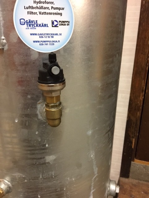

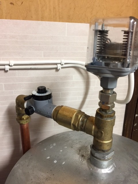

En liten undran över vattentrycket. Vi har bra tryck överallt men jag tycker att nivån på röret som sitter på hydroforen har ändrat sig lite.
Kan det vara så att dom gånger pumpen stannade så åkte det ut lite luft från tanken?
Som sagt vad trycket är fortsatt bra överallt men jag vill minnas att installatören var väldigt noga med var pelaren stod vid till- och frånslag.
Eftersom jag har Micronizern - räcker det med att alltid hålla rätt lufttryck eller måste man fylla på med kompressor?
Har ju även avluftare som jag misstänker släpper ut om det blir för mycket.
