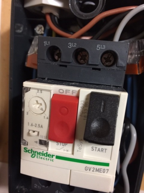

Vid i princip varje backspolning (som skall ske var 4:e dygn) löser motorskyddet ut i slutet av processen.
Jag har startat några backspolningar manuellt för att får bort bismaken av filtermassan och då ser jag att dom första 6min som den spolar är allt ok. Trycket stiger i tanken (dock lite sakta) men sen när nästa cykel skall dra igång som är ca. 3 min så får pumpen jobba länge vid samma tryck utan att den stiger och då tillslut slår motorskyddet in.

Börja med att kolla så skyddet är rätt inställt på motorns märkström, om möjligt mät driftströmmen också. En pump ska inte kunna överlasta motorn oberoende av driftpunkt. Troligtvis är det inte inställt rätt och om filtret drar mycket så nivån sjunker mer än vid dina vanliga uttag kommer lasten öka och skyddet löser ut.

På databladet för pumpen står:
Märkström: 2.0 A
Högsta tillåtna inställning av kontaktormotorskydd 3-fas: 2.0 A
Kan man enkelt kolla själv hur det är inställt eller är det ett jobb för elektrikern?

Det är enkelt gjort genom att ta av locket på motorskyddet och kolla vad den lilla skalan för inställning står på. Och för sakens skull om du är ovan vid el se till att du bryter strömmen fram med tex säkringar eller huvudbrytare innan du öppnar.

Det ser ut som att den är iställd på 1.6 dvs. lägst på skalan. Se bifogad bild.
Då borde det vara riskfritt att ställa den på 2.0. Eller? Elektrisk Schneider Electric strömbrytare inställd på 1.6 på skala.

Det är både riskfritt och korrekt att ställa den på 2.0 A som är angett för motorn i ditt datablad då kommer det fungera som avsett även vid spolningarna. Men för all del ta upp det med borraren om du känner dig osäker se bara till att du inte skapar en onödig mänsklig loop med tjafs och ev "kostnader" i någon form.
