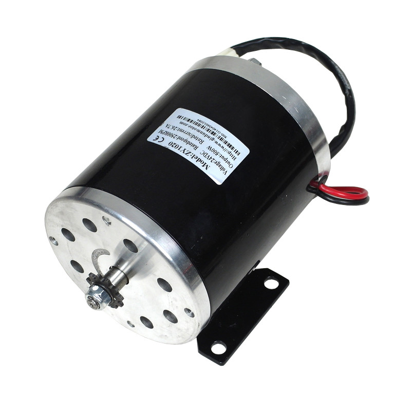

Finns ju såna här, lite billiga motorer exempelvis. Annars tänker jag att det inte vore omöjligt att få tar på en kraftig rc-motor kanske. Sen hur man monterar osv vet jag inte riktigt.

Är inte alldeles säker på hur de här prylarna är konstruerade, men det finns väl en komponent till utöver batteri, motor och växellåda. Bumpar man upp allt annat så behöver man säkert byta motorkontroll också.
Exakt, dock klarar controllern 45 A så det är ingen panik. Dock skulle jag tippa på att man måste köpa en ändå om man byter motor, eftersom man måste ha speciell programvara för att programmera den som sitter i. En S-drive P&G.
