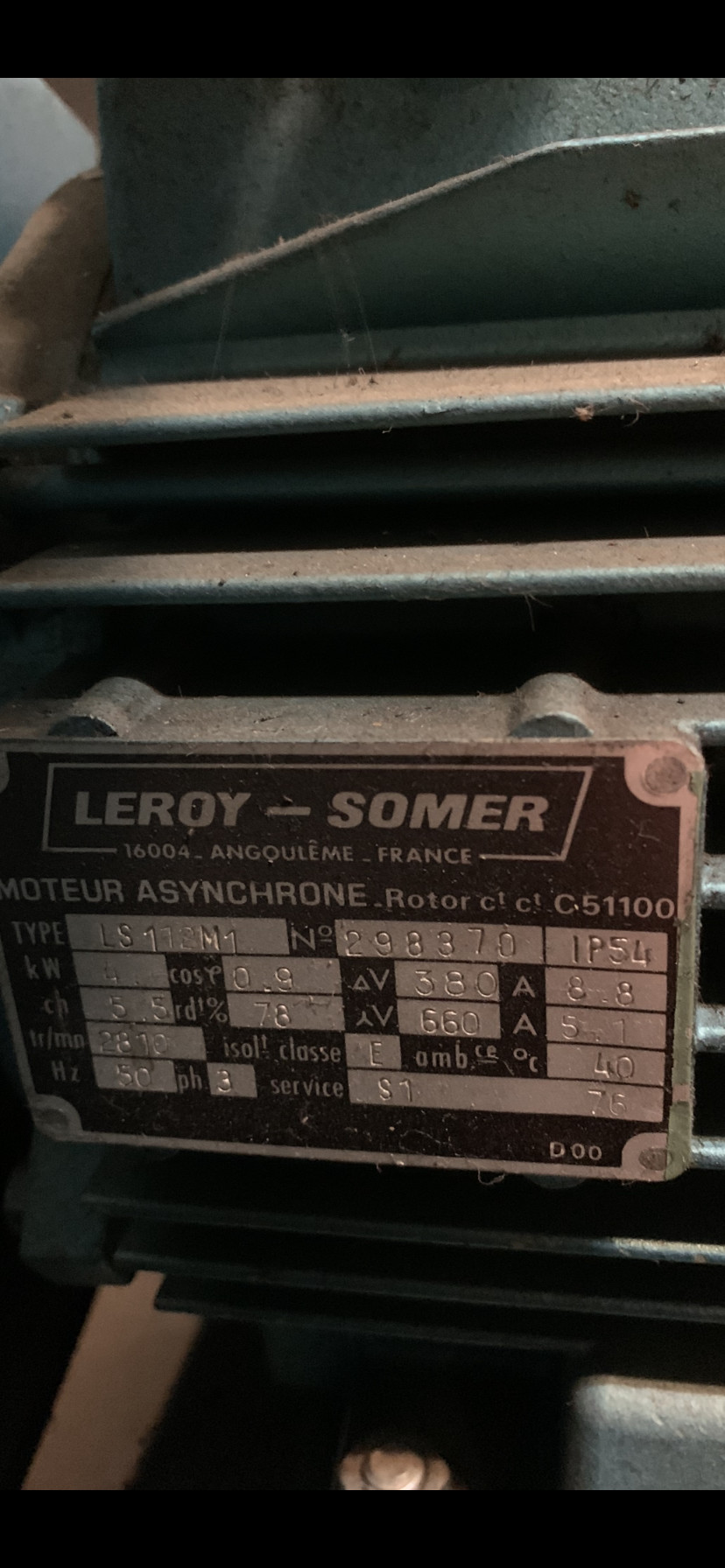

Hej, motorn på min kompressor har pajat och undrar om denna motor från verktygsboden skulle gå ersätta med, det krävs ingen y/d start på den va?
Bilder på gamla motorn.

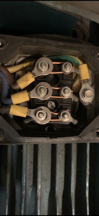

Elanslutningar i en kabelanslutningslåda, isolerade ledningar, koppartrådar, skruva fast termineringar, elektrisk installation.

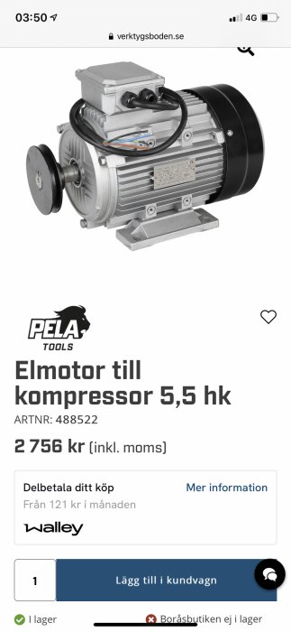

Bilder på verktygsbodens
Elmotor till kompressor, 5,5 hk, grå, svart, onlinebutik, prisinformation, lagerstatus, köpknapp.

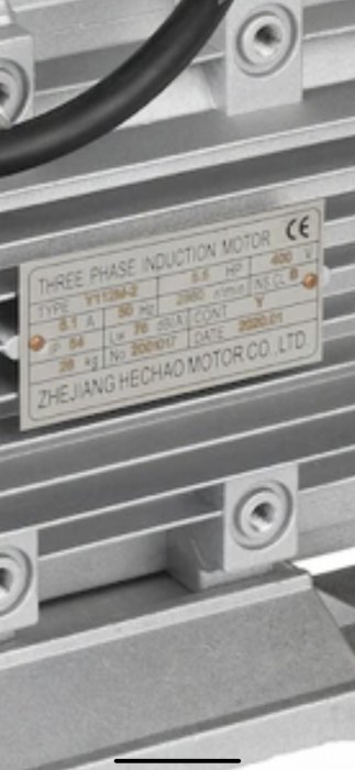

Elmotor, induktion, trefas, märkskylt, tekniska specifikationer, metall, grå, kablar, Zhejiang Hechao Motor.
Riktigt kassa bilder, men är effekt och varvtal lika så ska det fungera.

Varvtal och effekt är samma, det jag funderade på är att på den gamla så står det DV 380V YV 660V och på den från verktygsboden ser jag bara ett Y och 400V
Vad har du för matning då? 400v motor snurrar på 380v också även om den blir varmare. Dock är kina motorn du kollar på bara B klass på isoleringen så det kan vara en risk. Jag lämnar det faktum att den inte uppfyller eco direktivet därhän.
Din gamla motor var D-kopplad.
Den nya ska Y-kopplas.
Sen är det bara att köra.
400V är mer rätt då vi sedan länge har ökat nätspänningen från 380V till 400V. Men skillnaden är inom felmarginalen.
Om kompressorn har Y/D-start så kommer den motorn inte att fungera eftersom den är specad 400V vid Y-koppling. Den skulle starta om propparna håller för att sen brinna upp när den går över i deltakoppling.
Om notorn direktstartas funkar den fint.

Öh… det framgår ju av bilden i inlägg #1 att den gamla motorn är D-kopplad.
