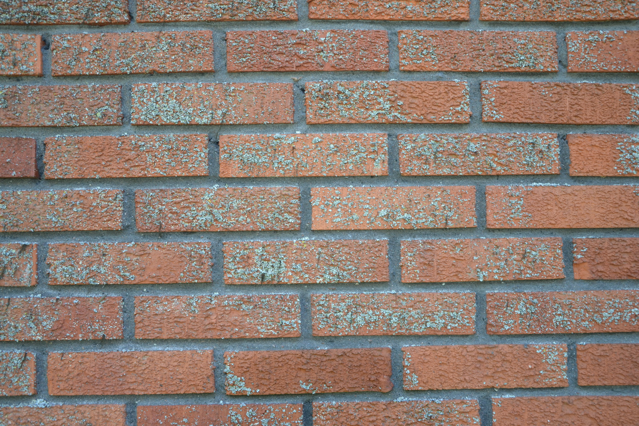

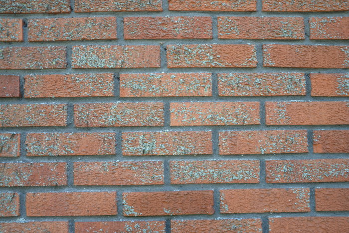

Villan byggdes år 1968-69 med rött fasadtegel av det finska märket "Hämeenkylä rött narvat". Efter ett antal år uppkom ljus mossa på vissa delar av väggarna på fastigheten. Den vägg, som har mest mossa, är gavelväggen som ligger mot skogssidan/gaveln. Många väggar har ingen mossa. Jag bifogar två bilder av teglet med mossan.
Vad kan jag göra för att ta bort mossan?

En rotborste och diskmedel.
Du menar alltså, att man bör använda en rotborste som man doppat i diskmedel och sedan gnida hela väggen.
Finns det då inte risk för att man skadar/gnider bort delar av teglet?
Det tar ju en lång att utföra detta arbete på en hel vägg.
Man behöver ju bl.a. klättra upp på en stege för att nå den övre delen av väggen.
Är detta den bästa/enklaste och effektivaste lösningen på problemet?

Klorinbesprutning fungerar också. Har haft samma problem på eternit och 20% Klorin en fuktig sensommarkväll i en pumpsprutflaska tar det. (Akta målat trä/metall, det blir blekfläckar på det!)
PS. Det är lav. DS

Jape grön-fri hade jag använt, bara spruta på och låta det vara.

Ditt förslag verkar att vara "en enkel lösning" på problemet.
Att tänka på och v'ärt att testa!
