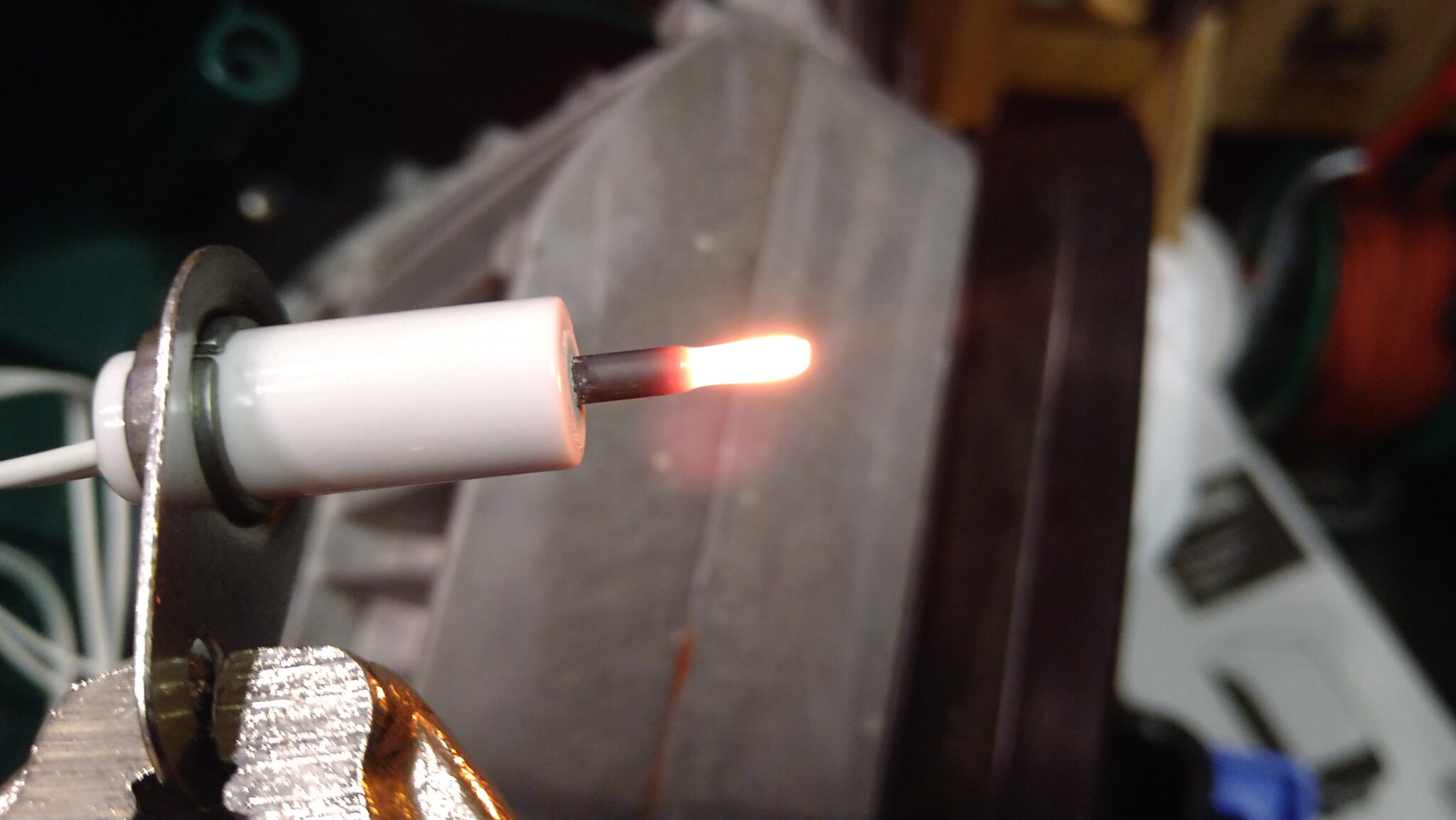

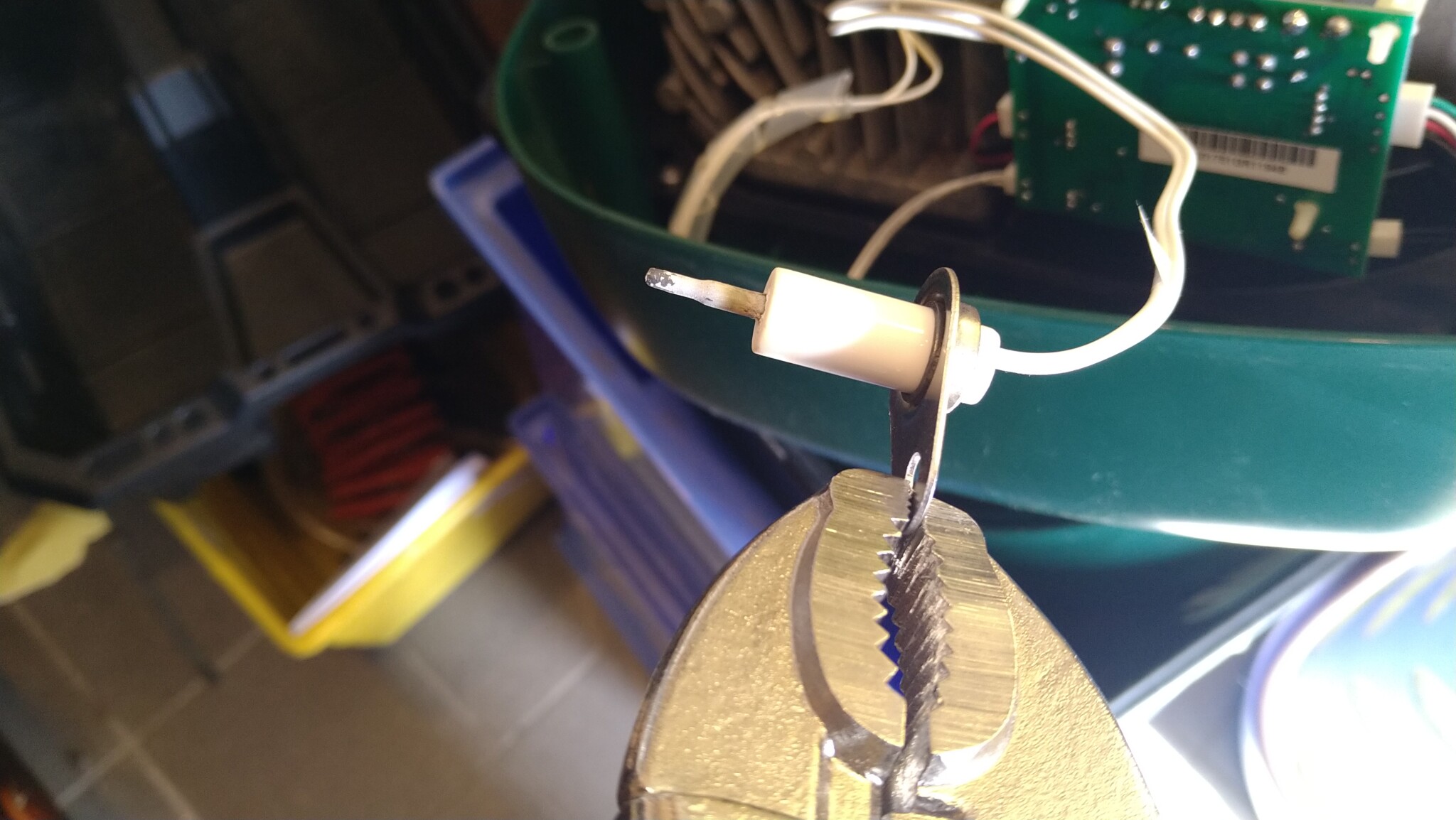

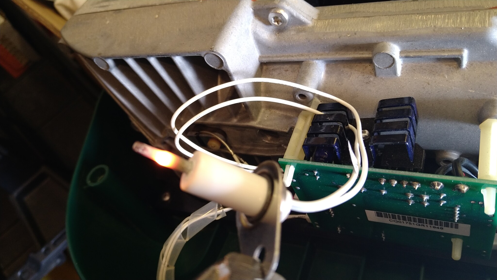

Det finns ett glödstift, eller vad det kan heta, som ska tända gasen. Det glöder, men magkänslan är att det kanske inte är så ljust och hett som det borde vara, och därför kanske inte alltid lyckas tända. Har försökt fota, men det är inte helt lätt att få en rättvisande bild. Det har en vit beläggning och glöder iaf inte hela vägen till spetsen. Borde det inte vara typ vidglödgat?
Det ser onekligen trött ut, utan att ha sett ett original i drift.
Jag skulle byta ut det:

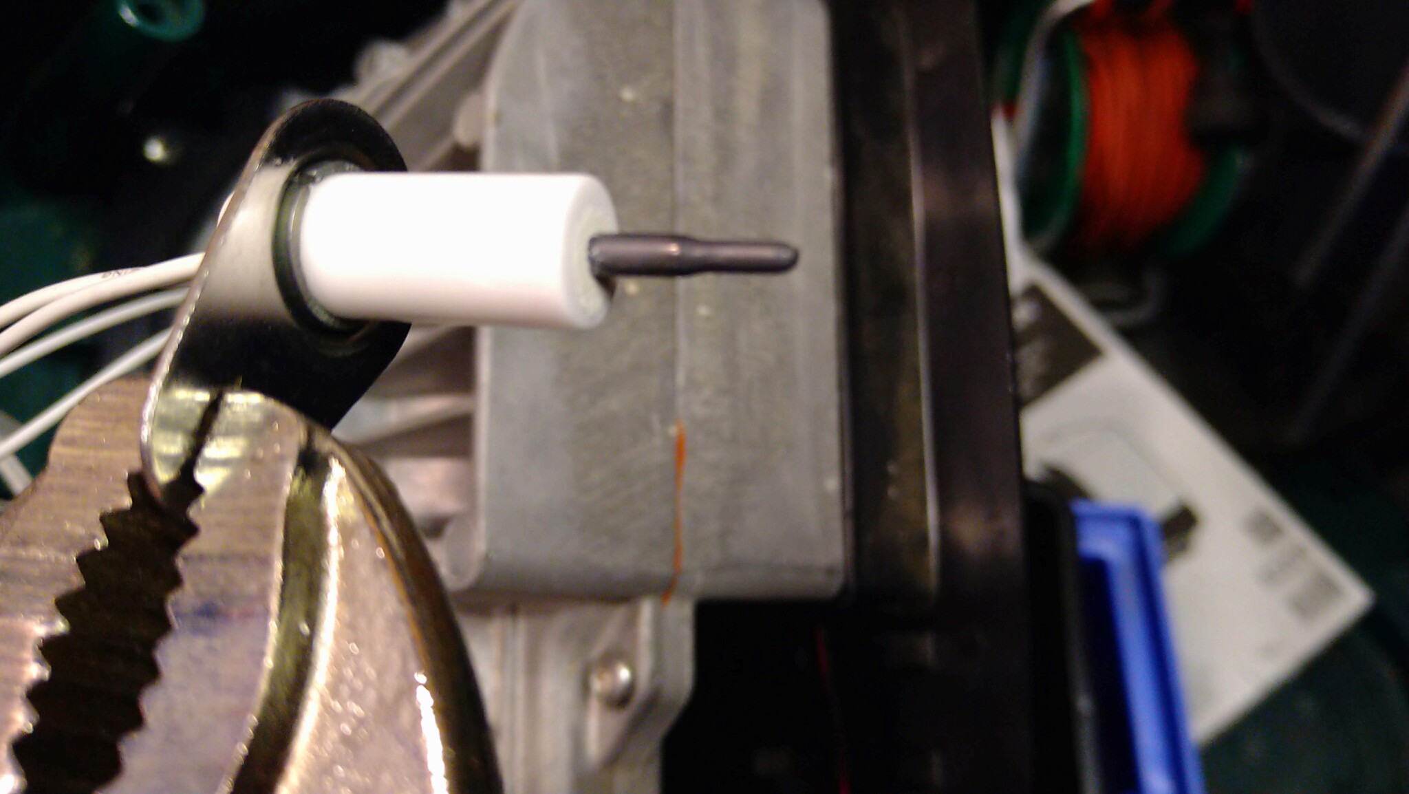

Nytt glödstift inhandlat, och jag tycker mig se --- eller hoppas --- att det verkar ha lite mera Oumph. Det glöder iaf längre ut i spetsen och har ingen beläggning. Nu återstår att se om det har någon effekt på driftsäkerheten.
