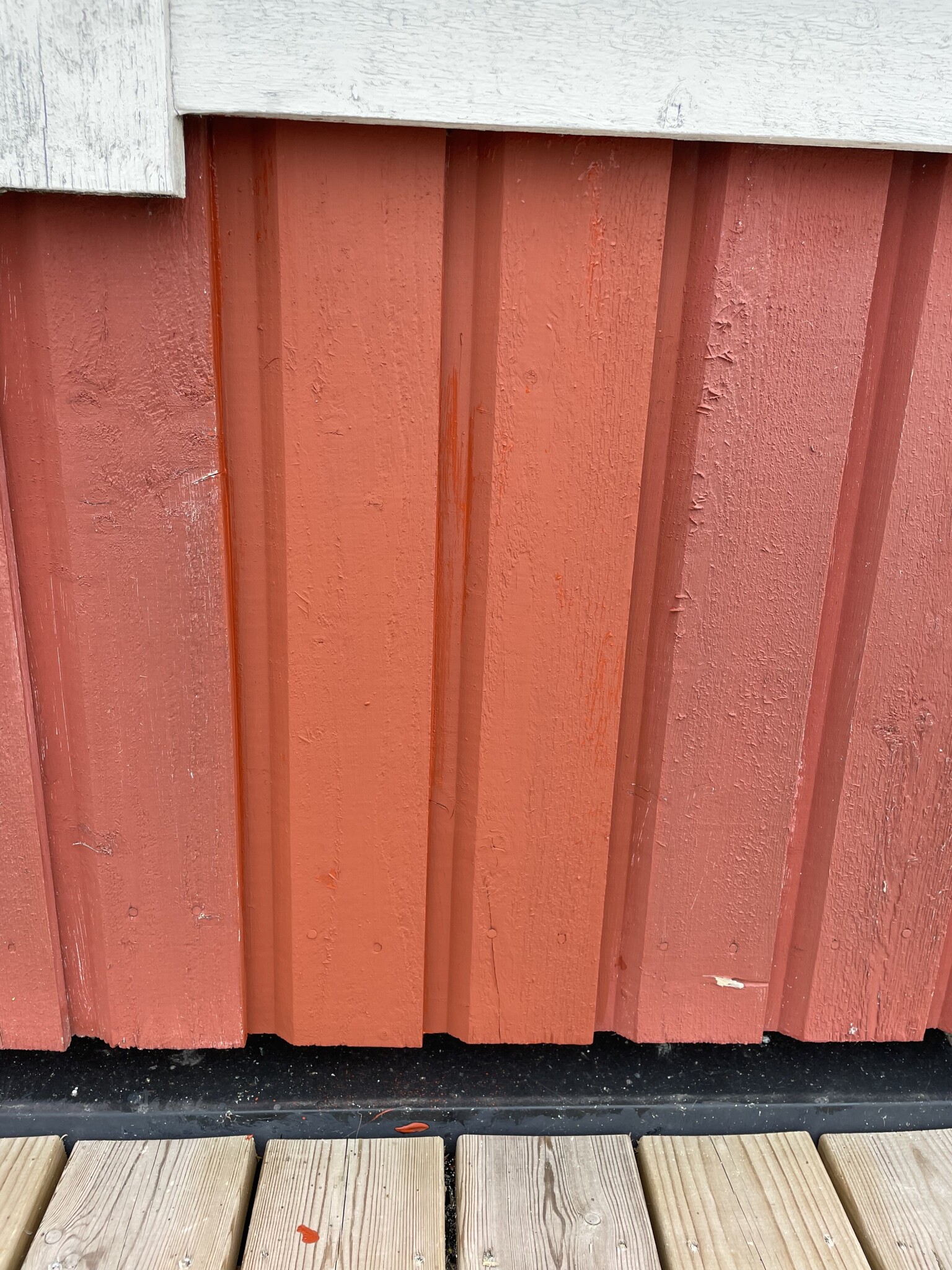

Ska måla om huset med Falu Rödfärg. Målat de två brädorna i mitten men de ser så mycket ljusare ut. Mörknar det med tiden? Har alltså inte köpt den ljusröda färgen utan den vanliga.
  • Väggpanel med två ljusröda brädor målade med Falu Rödfärg, omgivna av mörkare paneler.
Är både ny och befintliga slamfärg?
Det ser inte ut som slamfärg på bilden eller ljuger den?
Slamfärg har olika kulörer från batch till batch
Slamfärg mörknar med tiden.
Vilket ser inte ut som slamfärg? Det ljusa är nymålad slamfärg och det mörka är slamfärg från 2017, vad vi tror iaf. Inte ägt huset så länge.
Jag tycker inte den gamla färgen ser ut som slamfärg.
Men som svar på din fråga så ja, slamfärg mörknar med tiden eftersom järnet i färgen oxiderar.
Den mörka, som ser ut som täckfärg.
Det går inte att måla slamfärg på annat än slamfärg så säkerställ att du har det först.

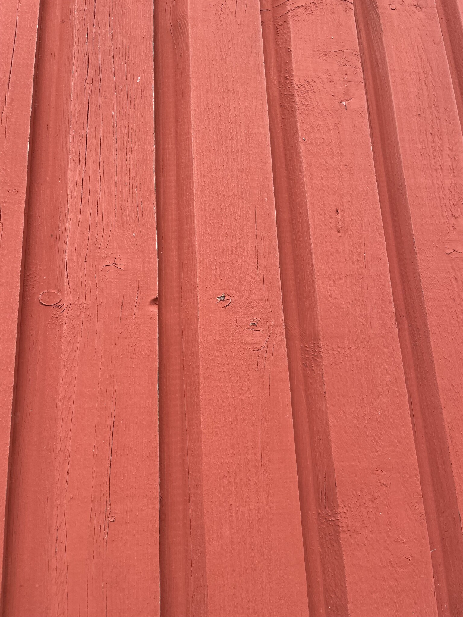

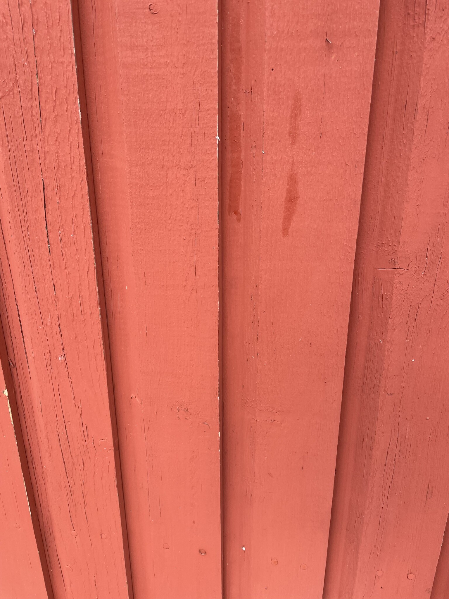

Fler bilder på befintliga färgen. Man blir lite röd av att ta på den. Hur kan man mer göra för att säkerställa färgtyp?
  • Röd träpanel med flagnande färg och ovansida av plankor synliga.
  • Röd träpanel målad med en färg som kan överföras vid beröring, ses tydligt i närbild med synliga träfibrer och ådringar.
Hufsa
Där ser det ut som slamfärg, testa att borsta av den det ska gå hyfsat lätt (det ska du ändå göra en vända innan du målar på nytt)
Hufsa
C
Sen varierar ju kulören mellan olika fabrikat och vissa säljer både röd och ljusröd.
