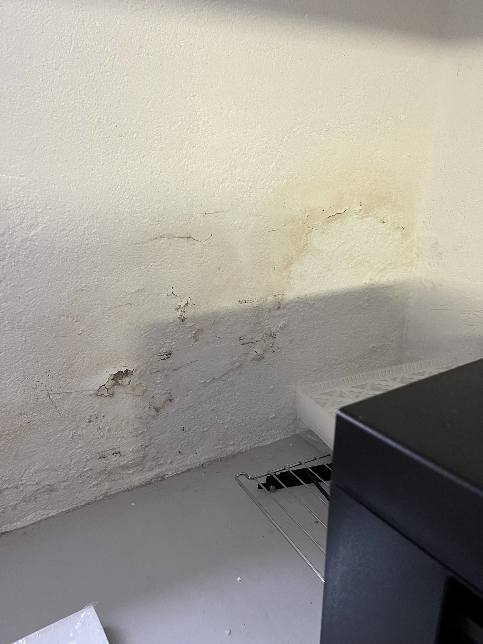

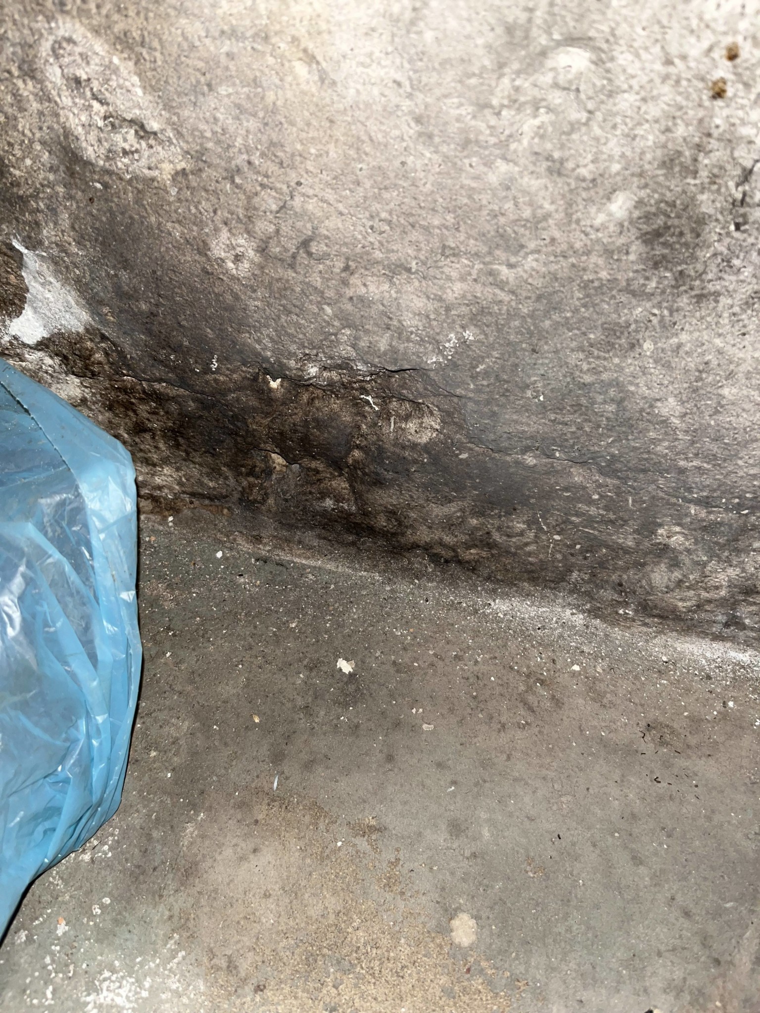

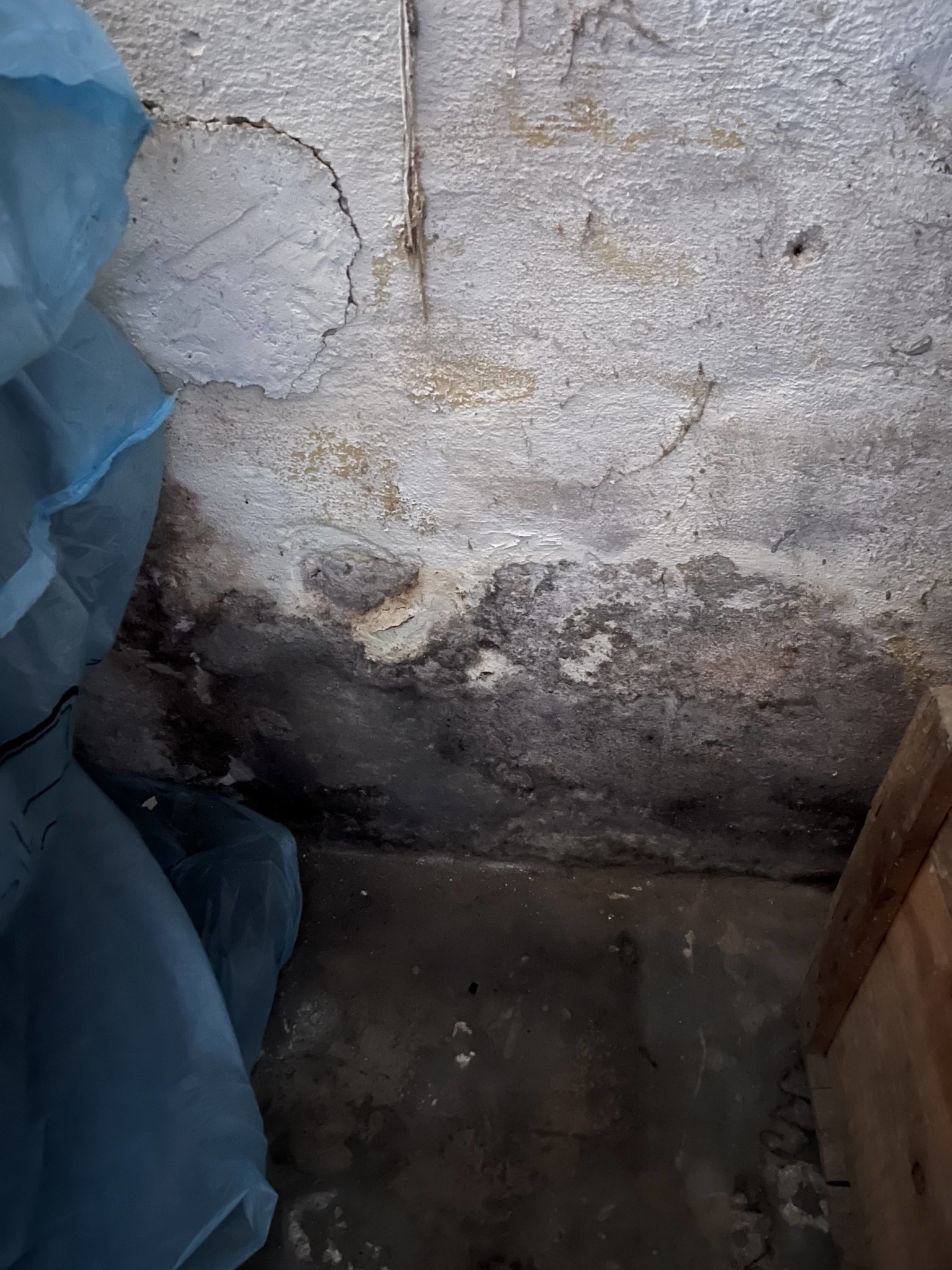

Hej forumet!
Har hittat dessa sprickor och mörka partier i källaren. Det är en yttervägg. Dränering gjordes för ca 10 år sedan och det är oklart om dessa sprickor och mörka partier är kvar från innan dräneringen eller om de kommit efter.
Kan det vara så att dräneringen inte gjorts ordentligt? Eller att det är gamla skador som inte åtgärdats i samband med dräneringen.
Någon som har tips på hur detta kan åtgärdas invändigt?
Den mörka väggen är garanterat gammal och det har nog stått grejer tätt intill väggen, den vita kan vara sedan efter dräneringen.
Att väggarna är dränerade förhindrar inte plattan och väggarna från att suga fukt underifrån så helt 100% kommer det aldrig att bli.
Du får göra avvägningen om det är värt att göra riktigt eller göra så att det ser bra ut i ett bra tag till.
Att göra det riktigt innebär att du slipar ner all färg ner till putsen vilket förmodligen kommer att innebära att putsen blir så ful att du behöver putsa upp ett tunt lager för att få en jämn finish.
Sedan måla med silikatfärg för att bli av med den lilla mängd fukt som sugs upp genom golvet.
Den snabba lösningen som kommer att se bra ut och göra så i många år är att köra bort allt det lösa med en stålborste på vinkelslip och sedan måla hela väggen med ett nytt lager Akrylatfärg

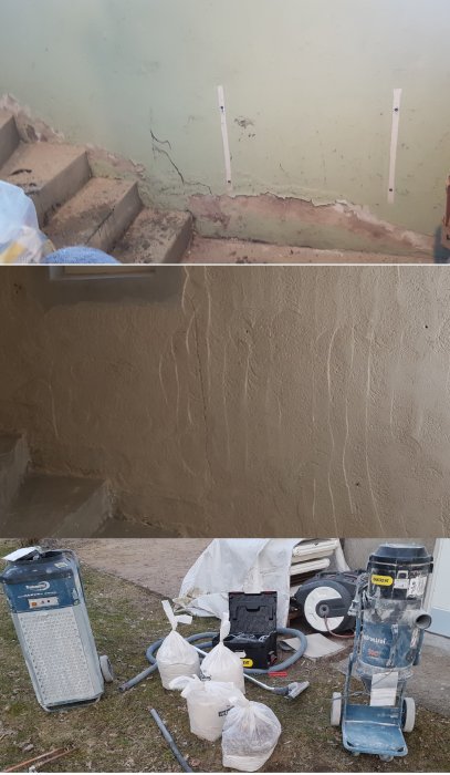

Så här blev den mest fuktskadade väggen i min källare, putsen var väldigt mjuk och bara flög bort, dom andra fyra väggarna jag slipade ser mycket bättre ut men behöver ändå putsas om.

Jag tycker att det ser ut som en del putssläpp bakom färgen, så om du börjar fixa med väggen får du vara beredd på att knacka bort en hel del lös puts och sedan putsa om.
Putssläpp och missfärgningar kan vara hur gamla som helst. Det ser ju inte ut att vara renoverat på ett bra tag (eller någonsin), så antagligen har man inte fixat väggen efter dräneringen.
