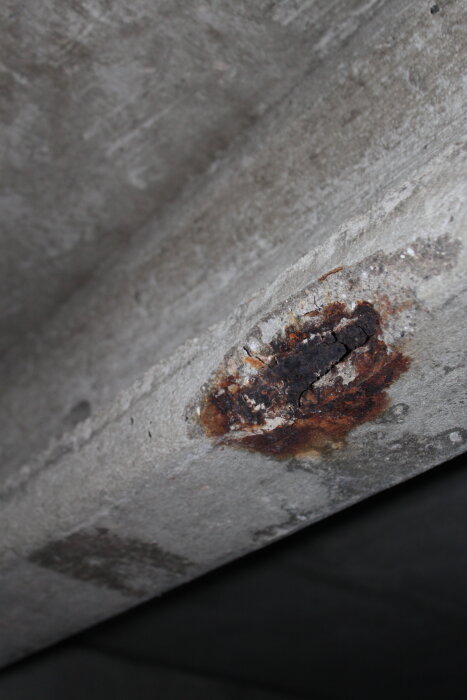

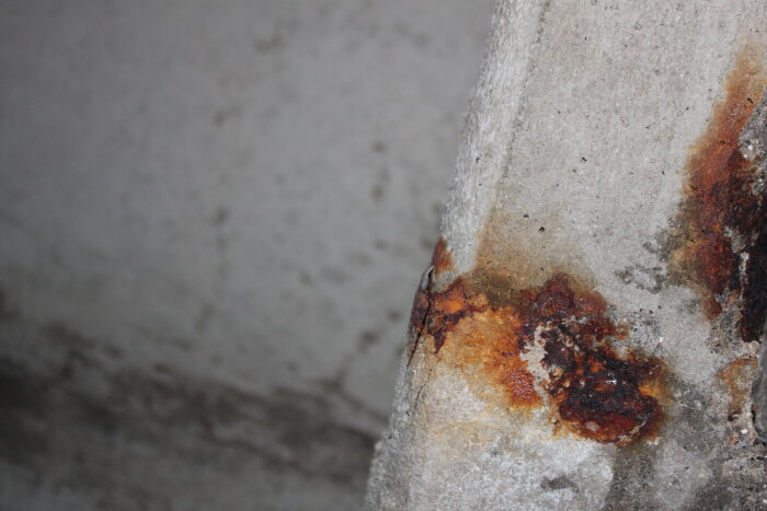

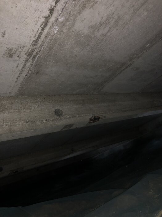

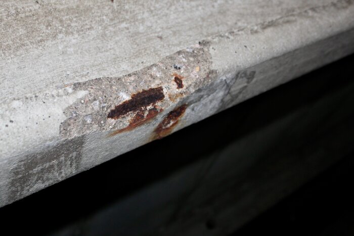

JJanala55 svarade i tråden Blottlagd rostig armeringsjärn i krypgrund.Hehe jag förstår. Tänker oxå att om det inte hänt mer på över 40 år så känns det kanske lite overkill.
JHögat personligen skulle jag inte brytt mig det minsta om det. Nja. Troligen skulle jag krypit in och rostskyddat de blottade...
JJanala55 skapade tråden Blottlagd rostig armeringsjärn i krypgrund i forumet Byggmaterial & Byggteknik.Hej Vi har ett hus från ’84 som vi flyttade in i 2012 och alltid haft en fuktighet på runt 70-75% i krypgrunden och även högre under...

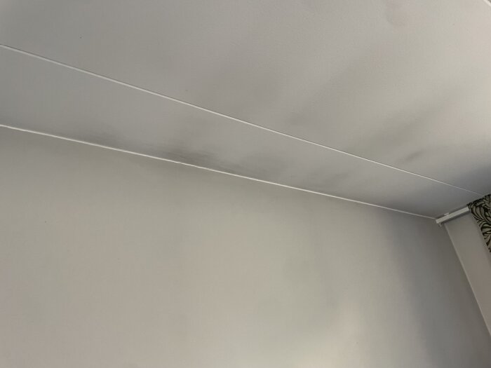

JOch tänk på att det där som sätter sig i taket andas ni in med.... Dra ner på ljusen....
JJanala55 svarade i tråden Mörka släpande fläckar på taket i nedanvåningen.Vi har bara dom som sitter i fönsterna
JJanala55 gillade Bitterhetsakademins inlägg i tråden Mörka släpande fläckar på taket i nedanvåningen.Om du använder mycket levande ljus så är det god ide att bara använda ljus med stearin istället för paraffin. Stearinljus sotar...
JJanala55 svarade i tråden Mörka släpande fläckar på taket i nedanvåningen.Hur kan man förbättra ventilationen isåfall? Kör frånluftsvärmepump i huset så den ska ju sköta ventilationen.
JJanala55 svarade i tråden Mörka släpande fläckar på taket i nedanvåningen.Läste att värmeljus och levande ljus kan orsaka detta. Vi har ju bl.a. fläckar ovanför matbordet där vi alltid har värmeljus tända. Vi...
JKan bero på partikelavsättning mot kalla ytor. Sök på Häxsot eller svärtning för mer läsning.
JSer ut som ett skolboksexempel på häxsot.
JJanala55 svarade i tråden Mörka släpande fläckar på taket i nedanvåningen.Är det målartvätt som blir lättast att tvätta bort det med och sen måla om?
JHej Beror dessa mörka fläckar på dålig isolering? Det ser inte direkt ut som svartmögel. Ingen fukt är där i heller. Tacksam för hjälp.
