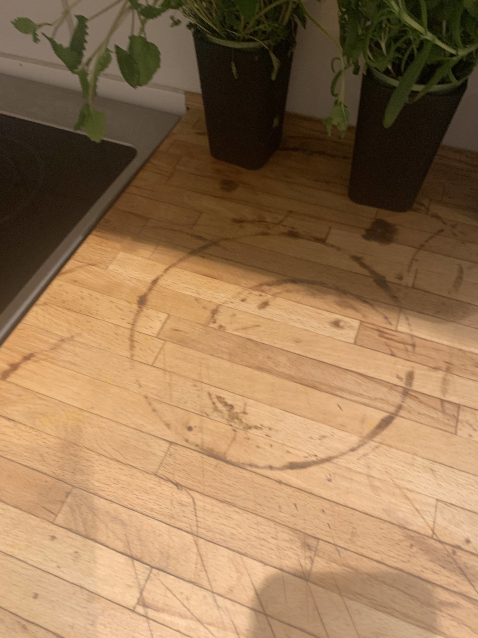

Min köksbänk har mörka ringar (antagligen från kastruller som stått där). Hur får jag bort det? Jag har kört med oxalsyra och det blev lite bättre men mycket finns kvar.
Så här ser bänken ut:
  • Köksbänk i trä med mörka ringar och repor, antagligen orsakade av varma kastruller.
Du behöver slipa bort det, skivan ser ut att vara i behov av slipning rent generellt så det är ett tips att slipa ner hela skivan och behandla från grunden.
Hur stor är skivan, kan t.o.m. vara enklare att byta. Den du har ser ut som en riktig budgetvariant om man tittar på hur den är gjord och hur skarvarna ligger.
