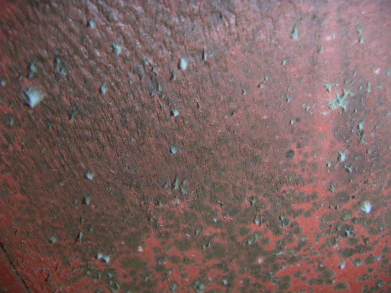

Vi bor i ett 2,5 år gammalt hus uppfört av JM. Vi garantibesiktning så upptäckte vi att det vara mörka fläckar på takfoten. Det "åtgärdades" av JM så att man inte såg något på¨efterbesiktningen. Nu har det uppkommit igen och på ännu större yta av takfoten.
Om man kikar på det så verkar det som om det är någon frm av mögel eller svamp. Vid kontakt med JM säger det att det bara är missfärgningar. (Bifogar en bild).
JM hänvisar hela tiden till att garanti tiden är slut och verkar mycket måna om att låta frågan falla i träda.
Hur skall man göra för att konstatera vad det är för något? Kan man göra något för att få JM att göra något åt det när det blir varmt.
Lustigt är att minst tre hus har precis samma fenomen på sina takfötter.
Några ideer?

Hej
Du berättar inte vilket färgsystem som användes.
För mig ser det ur som svartmögel. Ett förslag: Tvätta ytan med målartvätt dvs skura ytan sedan när ytan är torr pensla på Boracol 10 Rh i koncentrat och låt vara tills det självtorkat. Nu är möglet borta(Inte för ögat kanske men väl dött) Sedan är det att isolera med grundfärg igen och sedan din röda färg. Skulle vilja veta vilket färgsystem som användes för att ev kunna komma på andra orsaker.

Det är Alcro stugfärg som används. Är det det som du menar?

Tänkte höra om du vet varför det uppkommer på takfoten på 3 likadana hus? Kan det vara så att underarbetet är brisfälligt eller att virket inte varit torrt?

Hej
nej Jag har inte råkat ut för det själv.
Alcro Stugfärg skall först ha ett lager av impregnerande grundolja 90 sedan grundas med utomhusgrundfärg röd. Dessa 2 underarbeten ska målas "vått i vått" Dvs att grundoljan som ligger på ändtät inte ska torka föränn utomhusgrundfärgen är på målad. Det är svartmögel du har och det kommer oftast av våra fuktiga väderlekar i kombination med allt nedfall från fabriker bilar etc.
Mitt råd är: Köp en mögeltvätt och skura rent ytan så gott det går därefter ett lager med Boracol som dödar mögel. Ytan ska därefter självtorka och sedan strykas om med ny stugfärg 315 om det är faluröd du har. Man kan ibland fortfarande se möglet efter tvättningen men det oskadligt och har dött. Vänta till en gynsammare väderlek.

Hej igen,
Hur skall man göra för att undvika att man får svartmögel här igen?
Räcker det med att göra det underarbete eller måste man göra något med takfoten.

Hej
Boracol har en preventiv verkan så att Du har skydd några år framåt. Skulle det uppstå igen är det bara att köra mögeltvätt i ett tidigt stadium. Möglet kommer alltid att komma igen förr eller senare så det är viktigt med en ordentlig dos av medlet.
