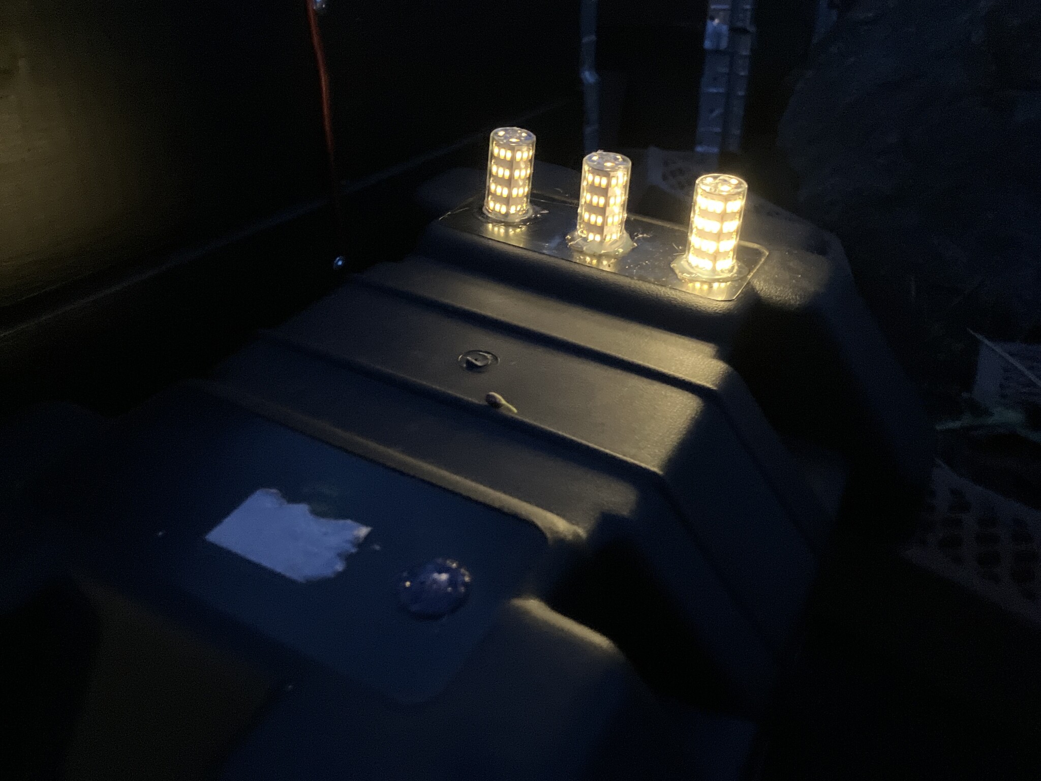

Idag kunde jag testa med de beställda LED-lamporna. Inget blinkande!
Så jag satte ihop systemet som jag tänkt mig, och det fungerar perfekt! 😃 Nu sitter tre LED-lampor fast genom locket på batteriboxen så jag och hustrun kan se om någon av pallkrageradernas kretsar är kortslutna. Genom att lite då och då sätta något metallredskap över trådarna kan vi kontrollera att allt är OK. Eventuellt ska jag koppla på en enkel solcellsladdare en polare sa att jag kunde få också.

Uppdatering nu när mörket lagt sig:
Lamporna blinkar inte...men de lyser konstant, svagt, vilket jag inte såg i soljuset när jag monterade allt idag.
Och märkligt nog lyser en lite starkare än de andra två. Detta sken är alltså inte fullt ljus, utan mycket svagt, men sluter jag respektive krets så är ljuset bländande (5 W LED) från berörd lampa.
Jag mätte upp spänningen både med lamporna inkopplade och med pluspolen avlyft: 12,24 V...alltså ingen skillnad alls, vilket jag förutsätter innebär att det här svaga ljuset inte förbrukar något ur batteriet annat än på millivolt-nivå. Den där lilla solcellsladdaren jag nämnde tidigare borde kunna fylla upp den förbrukningen under dygnets ljusa timmar tycker jag.

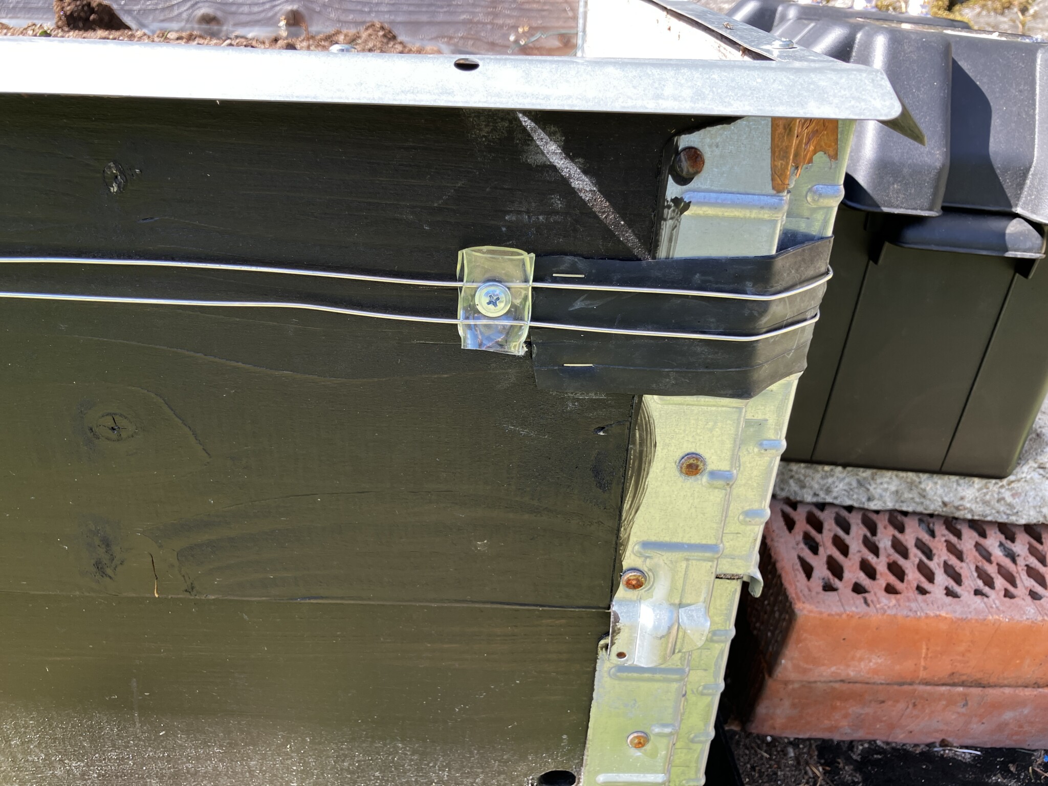

Jag testade först på en av raderna att isolera ståltrådarna med stumpar av PVC-slang:
Nu har trådarna varken kontakt med träet eller skruvarna som håller i dem. Detta eliminerade det svaga glödandet, så uppenbarligen handlade det om att pallkragarnas trä faktiskt ledde ström, precis som Dilato misstänkte. Tänka sig...
Det blev mycket skruvande, men nu är alla tre raders trådar isolerade och lamporna lyser endast när trådarna kortsluts manuellt! Nackdelen är att trådarna nu hamnade en bit ifrån kragarna så mycket små sniglar kan potentiellt krypa under dem opåverkade, samt att PVC-stumparna är små broar där de kan krypa över. Nu är jag övertygad om att sniglar varken är så beräknande eller har så bra syn att de medvetet tar sig förbi elchocken...men några kan ju ha tur.

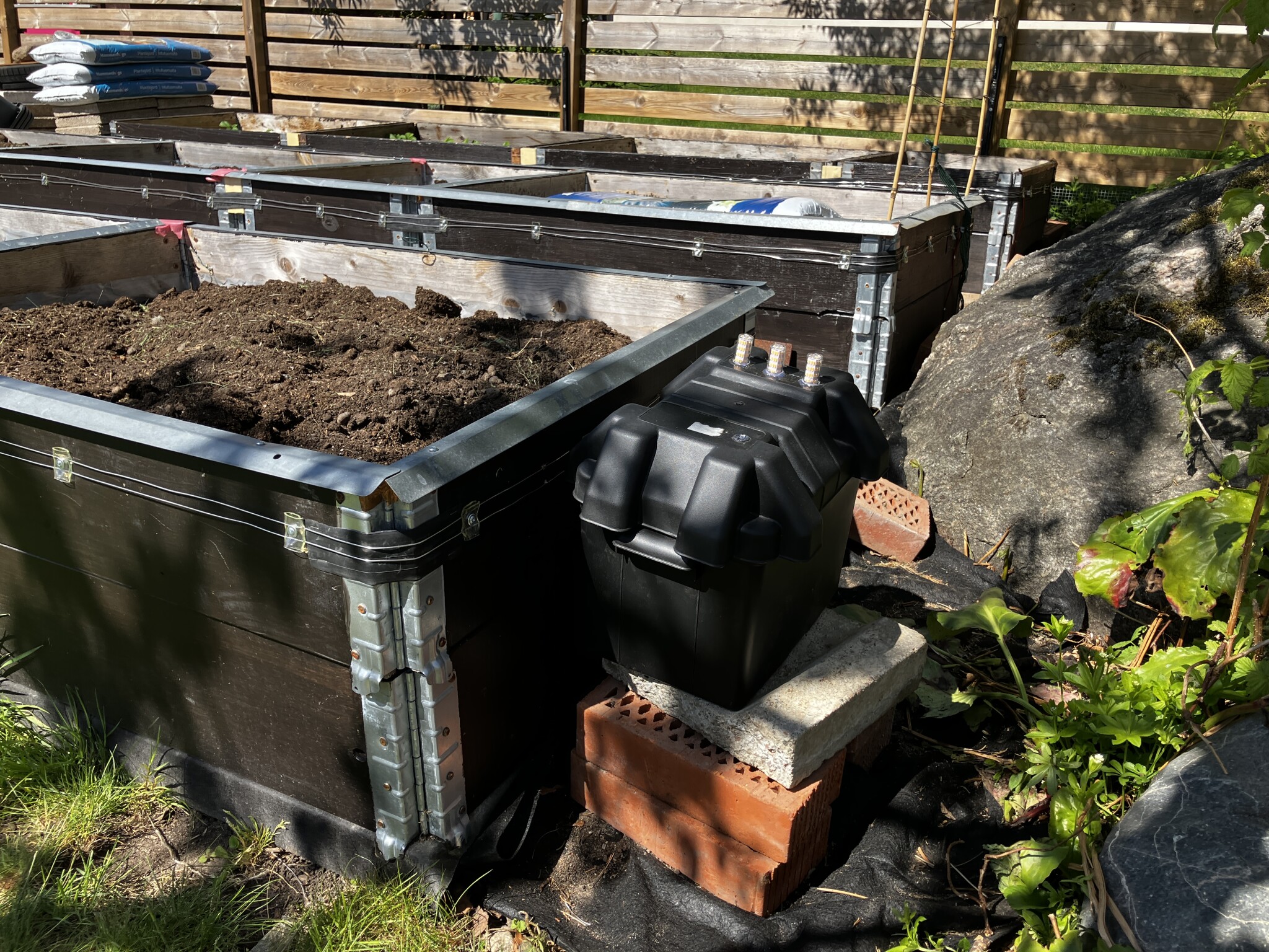

Här är en lite mer översiktlig bild av mitt system:
Ett sista tips om någon vill göra ungefär samma sak som jag gjort: försök hitta lite tjockare gummi än cykelinnerslang för att isolera hörnskoningarna. Jag har haft problem med att ståltrådarna skurit sig igenom gummit när jag jobbat med detta. Efter att jag isolerat en av raderna lyste dess LED med full styrka, och jag hittade då att det var kortslutning i ett av hörnen.Trådarna måste ju ha rätt bra spänning, och jag misstänker att temperaturskiftningar (som ju får material att expandera och dra ihop sig) kan få dem att "såga" sig igenom gummit. I mitt fall handlade det nog dock om att jag själv orsakat den när jag det och drog i trådarna.
