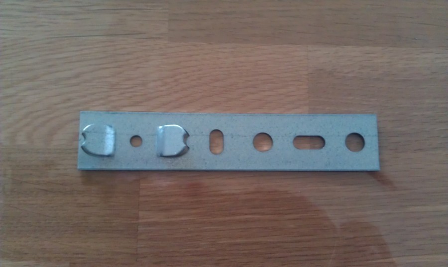

Dags att montera fönster, medföljande monteringsjärn verkar inte passa i min karm?
Spåret på karmen är bredare än "hullingarna"
Kan jag skruva fast järnen i karmen istället? Hur långt isåfall? ill ju knappast spräcka kassetten
Fota en bild på karmen och spåren järnet ska in i, det ska bara vara att sticka in järnet diagonalt och vrida det horisontellt.
edit: läste nu att spåret är bredare än hullingarna, då blir det ju svårare.
Men måste du ha dem då, jag satt fast mitt fönster med endast fogskum, sitter där än idag.

Det där liknar monteringsblecken som jag fick med till mina fönster från Kaerrman.
Där passade de utmärkt.
Förslag:
Tag kontakt med fönstersäljaren. De har troligen flera fönsterprofiler och har kanske levererat bleck till fel profil.
Mät avståndet mellan karmfalsarna och ring leverantören och bed dem att skicka nya!
redan försökt, har mailat dem,
Men hjälper ju inte just nu då jag står med hål i väggen haha.
Säkert 8 veckors leveranstid.
Borde ju gå att skruva järnen i karmen annars?

Ja, det är ju bara att prova.
Troligen kommer du att borra/skruva i stålprofilen, det är alltså inte bara plast i plastfönstret ;)
Men med en bra plåtskruv skall det nog sitta bra.
Annars skiter du i järnen och skruvar direkt i karmen.
Jag använde 6x120 mm skruv.
Du kan skruva igen karmen i stället. Eller skumma fast fönstren.
snacka med den lokala glasmästaren som hade en låda järn över som passar. bara hoppas allt annat går bra.

Tänkte bara meddela att kronfönster nu skickat ut nya monteringsjärn.
Lite sega bara men annars är jag nöjd.
