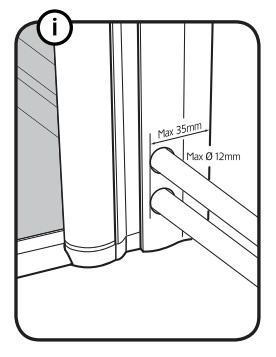

Vi ska sätta in ett duschhörn, Hafa Igloo R(ound) 800 x 800, där montering ingår som del av beställningen som redan är betald. Väggen fästes vid blå linje på bilden, och utmaningen ligger kring den inringade blå cirkeln på samma bild.
https://www.hafa.se/sortiment-badrum/duschar/duschhorn/igloo-r-80x80-klarglas
Enligt monteringsanvisning ska vi inte behöva en extra rördragningsprofil då våra rör (12 mm diameter, 27 mm ut från vägg) ligger inom gränserna för originalprofilen tillåter (max 12 mm diameter, 35 mm ut från vägg), och man ska följaktligen kunna borra hål direkt genom originalprofilen.
När montören kom förbi och såg rören (som vi redan nämnt) så var han dock av uppfattningen att detta inte fungerar, och nämnde att profil skärs ut för rören som redan sitter på plats, och att detta för originalprofil skulle lämna för lite material för att säkert hålla fast väggen. Han nämnde inte ens håltagning som ett alternativ då rören redan sitter på plats.
Vi fick avbryta monteringen och ska höra av oss till honom när vi fått tag på en extra rördragningsprofil som han istället kan skära ut ett U-block ur för att passa runt rören.

Jag bryr mig inte om kostnaden för en extra profil, men jag funderar på om det blir en suboptimal lösning gällande framförallt stabilitet och sekundärt täthet (eventuellt ska vi in med en tvättmaskin senare, och vi har koll på att noggrannhet krävs krivngs tätzoner osv). Eftersom extraprofilen endast är 30mm lång så är det i princip inget material kvar kring rören (27 mm) då montörens plan alltså är att skära ut ett U kring rören. Jag är medveten om att extraprofilen gör att vi inte behöver ta hål på originalprofilen, vilket skulle kunna hjälpa om vi i framtiden vill sälja den eller dylikt, men vi se inte detta som en viktig parameter.
Vad jag som kan se så ska det dock inte vara något större jobb att ta lös rören, såvida ingen mutter jammat fast sig för gott. Ventiler finns på plats (F i bild), och röret bör kunna tas loss vid A/B/C respektive D/E, för två raka rördeler ca 78 cm långa. Tar vi lös rören blir vi också av med en profilstump som inte är något praktiskt problem men en estetisk blämma.
Att återplacera röret genom hålgenomföring efter placering av profil kan eventuellt blir lite trångt, men det bör gå att lirka igenom lite snett innan man rätar ut det (profilen fäster mitt på en vägg som är ca 160 cm bred).
Min nuvarande plan är att beställa extraprofilen men att också själv försökte ta lös den raka rördelen innan montören kommer hit (igen), och låta honom göra ett beslut på plats.
Någon här som kan ge en tryggare fifth opinion? Tacksam för råd!

Tack för svar! Ska se om jag kan få lösa rören helt utan muttrar senare idag.T topmount skrev:
Jag vill bara dubbelkolla angående montörens huvudplan: extraprofilen är 30 mm bred, och rören ligger 27 mm ut från vägg. Det lämnar i teorin 3 mm material i profil där ett U skulle skäras ut, i praktiken nog närmare omöjligt att ens lämna något material om vi ska lämna lite glapp. Fungerar detta fortfarande? Alltså att det eventuell blir två rördragningsprofiler på väggen, en ovan och under rören.
Du kommer inte få någon större dragande kraft där nere, utan dörren kommer att trycka profilen mot väggen så det borde inte vara några som helst problem.D DavidFr skrev:
Dock håller jag med om att det vore snyggast med borrade hål och att den extra profilen är onödig. Att få av klämringen från kromade rör kan nog vara lite vanskligt, men inte omöjligt om man tar det försiktigt. Muttrarna måste självklart av för att gå igenom profilen om man borrar hål.
