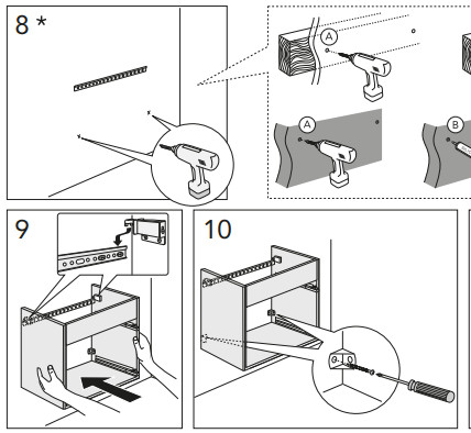

Mitt tvättställ väger ca 60kg och skall fästas in enligt bilden nedan dvs helt utan ben. Förhoppningsvis sitter det en regel bakom, men det sitter idag bara ett handfat där så vet inte detta definitivt innan jag börjar borra.
Illustration av montering av tvättställ utan ben med hjälp av fästbeslag och gipssankare. Illustration av montering av tvättställ utan ben med hjälp av gipssankare och snaptoggle-system.
