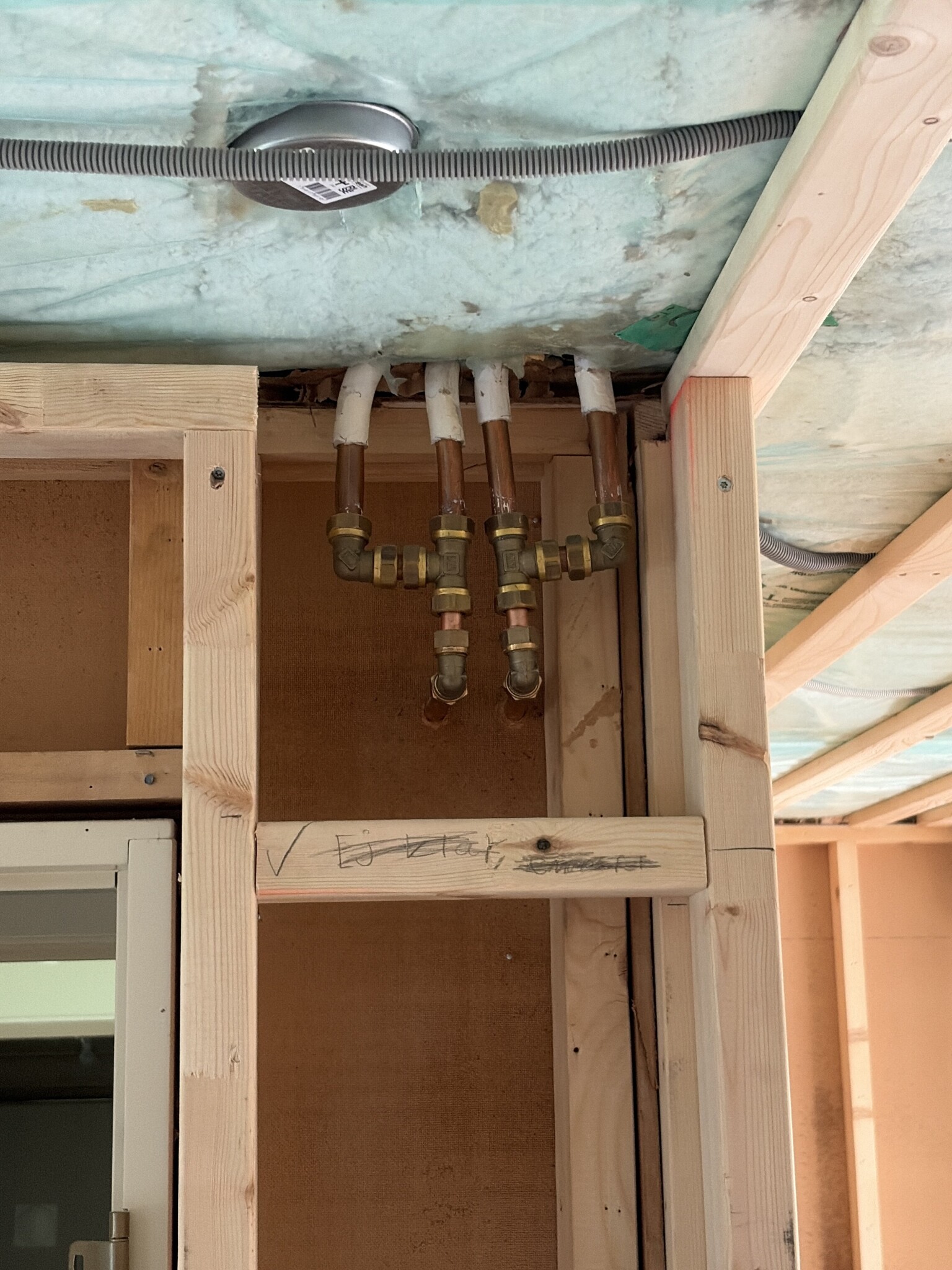

Som rubriken lyder så ska jag montera en inspektionslucka och bakomliggande låda, men jag är lite osäker på hur jag ska göra med lådan.
Kall och varm-vatten kommer ner från vinden, för att sedan T-as vidare för att gå upp på vinden igen, samt gå in i badrummet som är bakom väggen.
Nu är frågan hur jag ska få till en låda som är godkänd enligt konstens alla regler.
Jag tänkte försöka klä in lådan med plyfa, för att sedan måla allt med membrane tätskiktsfärg.
Samt dra ett 20mm skvallerrör.
Även montera en inspektionslucka på utsidan för att lätt komma åt allt.
Luckan/lådan kan vara B 250mm x H 250mm x D 100-120mm
Tänker jag fel? Finns det bättre/lättare tillvägagångssät?
