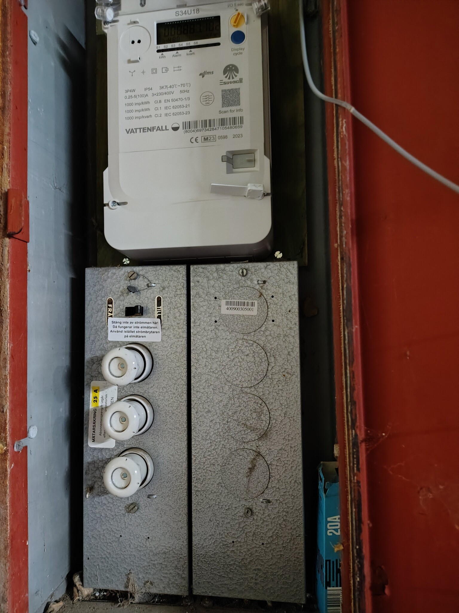

Mätarskåpet sitter på fasaden av huset, inne i en tillbyggt förråd som inte är isolerat eller tätt (det regnar inte in, men det är öppet under takfot etc). Bilen parkeras framför förrådet, så laddboxen skulle sitta på förrådsväggen. Elcentralen sitter mitt i huset, så det innebär betydligt mer kabeldragning.
Jag tänkte om det är möjligt för elektrikern att sätta säkringar och jordfelsbrytare i en kapsling inne i skåpet (se bild nedan).
Jag funderar också på om det är bättre med ett trefasuttag eller helt enkelt att installera både trefasuttag och laddbox när man ändå har elektriker på plats.
Egentligen har jag inget stort behov av trefasuttag, kanske inget alls, men om pristillägget är litet kanske det är smart ändå. Fast det kanske inte är så billigt, med tanke på eventuella gröna avdraq etc som inte fungerar för detta!?
Oavsett så antar jag att det är bäst att hitta en elfirma för jobbet, inte en som bara monterar laddboxar?

Jag tänkte om det är möjligt för elektrikern att sätta säkringar och jordfelsbrytare i en kapsling inne i skåpet (se bild nedan).[bild]

Jag har inte köpt någon laddbox än, det måste jag väl göra via elfirma för att få del av bidrag?J J-banan skrev:
Jag vill gärna ha lastvakt också.
Sen är frågan om det då går ellet är vettigt att passa på att installera trefas-uttag samtidigt. Vet inte om det är ok att sätta detta på samma säkringar och acceptera att man får välja, ladda bilen eller köra en maskin, eller om man kan lägga det på olika säkringar och låta lastvakten dra ner effekten till bilen om så behövs.

Du kan sätta de skydd som behövs i en separat kapsling någon annanstans i skjulet. En 5G6 från mätarskåpet behöver ingen avsäkring där.

Ok, jag har ett "garage" inne i huset. Det var garage en gång i tiden, innan man byggde förrådet framför. Man kan gå in där och sätta en kapsling, det blir nog bra.Bo.Siltberg skrev:
I den kapslingen kan alltså lastvakten sitta också då, trots att denna kapsling kommer ligga parallellt med husets vanliga elcentral?

Om garaget är en bra plats så visst. Jag tänkte annars på någonstans i anslutning till laddbox och CEE-uttag. Det spelar inte så stor roll.
Lastreglering måste då monteras i mätarskåpet om du har flera utgående ledningar och åt olika håll. Vad det innebär för din del vet jag inte, strömtrafo eller energimätare.

Kan de sitta utomhus? Då är det kanske bättre på insidan av förrådet och bara gå ut med en kabel till boxen? Då sitter den skyddad från regn, sol och vind.Bo.Siltberg skrev:
Det jag har i mätarskåpet är det som syns på bilden i inlägg #17Bo.Siltberg skrev:

Jodå, det flesta normkomponenter kan placeras utomhus, dvs de tål kylan.
Då har du bara en kabel från strömtrafona som ska gå till laddstationen? Det går ju att ordna.

Om du tar en Zaptec eller Easee behövs inga trådar för lastbalansering. Det räcker att du öppnar HAN-porten i mätaren så kopplas den in där. Det finns säkert fler boxar som klarar det men jag kör nästan enbart med Easee och någon enstaka Zaptec så min kunskap om andra boxar är begränsad.
