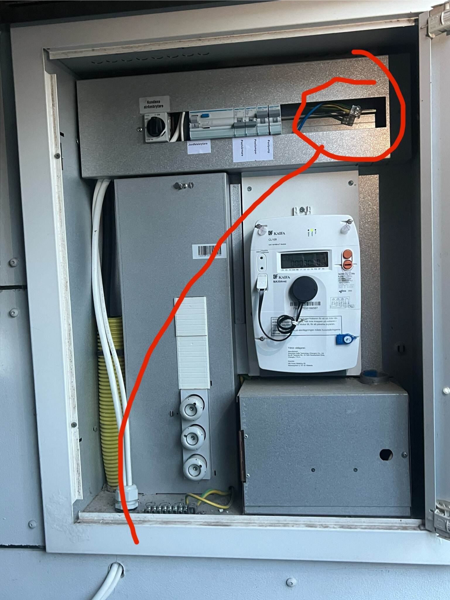

Vi har precis köpt en Passat GTE och behöver nu en laddbox hemma. Kan man montera en Zaptec Go laddbox direkt i mätarskåpet på huset? Så här ser mätarskåpet ut.
  • Gammal och ny elräkneverk i en dammig, spindelvävsfylld utomhuselektricitetsbox, slitna kablar, slitna etiketter.
  • Grå elskåp med huvudbrytare, säkringar, etikett för anläggningsinformation, viss slitage och smuts.
Den enda lediga yta är träplattan uppe till höger, samt nedre vänstra hörnet.
Det saknas en propphuv uppe till vänster, se till att det kommer dit en.

Bortset från att en propphuv fattas, är där nogot annat där fattas for at elektrikeren kan montera boxen i skåpet.?
Svårt att svara på om det får plats. Sen rent praktiskt, ska luckan stå öppen då när du laddar eller ska du klippa sönder luckan?
Rekommenderar att du sätter laddboxen någon annanstans, t.ex. bredvid/under mätarskåpet.
Fotografen och 1 till
Ja, gruppsäkring(ar) samt JFB (om inte laddboxen innehåller en godkänd) saknas.
Kan även vara bra med belastningsvakt.

Jag var nog otydlig i min fråga. Laddboxen skal naturligvis fästas på ytterväggen nogon meter bort från skåpet. Frågan var egentligen om mätarskåpet är förberett för montering av laddboxen. Eller behöver jag kontakta en elektriker innan jag bestiller laddbox/montering?
Har du möjligher så ta en ny bild där alla oplomberade paneler är borta.
Men de är enbart om du känner dig bekväm med att göra så
Det är bara kåpan nere till vänster som är oplomberad. Den innehåller utgående plint, manöverbrytare för "rundstyrning" samt plats för tre gruppsäkringar (saknar troligen säkringselement).
Den uppe till vänster är inkommande plint samt säkringshållare för "rundstyrning" (tidstariff).
Mitten vänsterkant är huvudsäkringar samt huvudbrytare.
Vänstra halvan av träplattan uppe till höger är tänkt för urverket för "rundstyrning".
Allt ovan framgår av klisterlappen längst uppe till vänster,

Har samma mätarskåp och innanmäte som i din bild, placering på samma sätt. Givet att det också är kopplat på samma sätt kan brytaren längst ned användas som huvudbrytare för en separat avkapsling. Brytaren har plats för 3 st faser. En avkapsling måste du ha för att montera JFB och säkringar till laddbox. När avkapslingen är monterad finns inte tillräcklig plats för en laddbox utan du får leda ut en 3-fas kabel och sätta laddbox utanför. Det är också det vettiga pga värmeutveckling i laddbox.

Vi har beställt en Zaptec Go 2 med lastbalansering och installation. För att förbereda för installation skulle man svara på några frågor. Vi har mätarskåpet 5 m ifrån installationsplats, och jag tänkte att det är ju smidigt. Med en av frågorna var hur långt det är till elcentralen inne i huset…och det är ju en bit och hur i helsike ska sladdarna in dit?! Så samma fråga som TS, kan man inte direkt koppla i mätarskåpet? Så gjorde elektrikern när vi tog fram för pool-elen (trodde vi behövde trefas och elektrikern förberedde för det, men räckte med enfas). Borde väl kunna göra samma för denna, eller? Och installera allt där jag markerat med rött?

Det där är mätarskåp. Men helt klart godkänt att ansluta laddaren därifrån
Tack snälla för ditt svar och rättning! Har uppdaterat texten 😅
Så med andra ord så behöver de inte göra något i elcentralen inne i huset?
Nej, dom kan sätta i säkringar för laddaren i skåpet.
