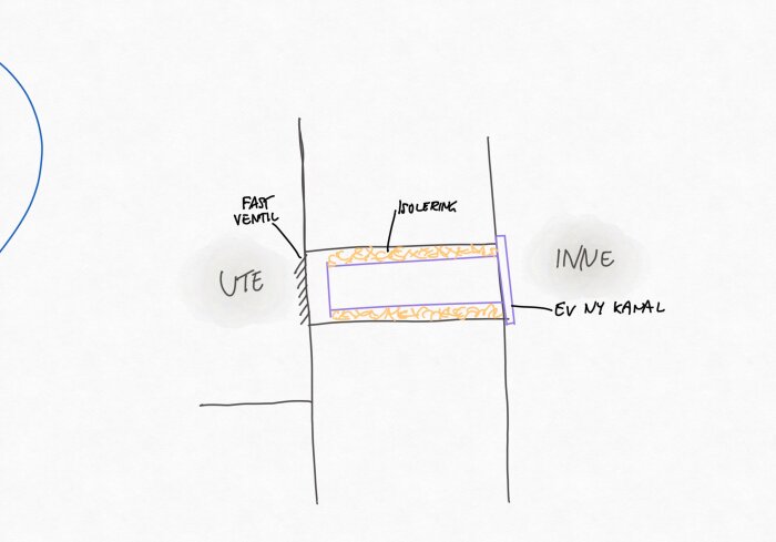

Hus från 1926 med 35 cm tjock källarvägg.
I källarförrådet finns idag en ventil som går rakt ut i friheten, den regleras enbart medelst ett enkelt trägaller. På utsidan sitter ett fast monterat metallgaller.
Det brukar vara kallt som satan i detta rummet, och eftersom jag nu har renoverat detta tänkte jag också passa på att fixa den här luftkanalen. (Venitilation i källaren håller på att ses över, och kommer bli luft ut via skorstenskanal.)
Jag hittade denna på Jula: https://www.jula.se/catalog/bygg-oc...riskluftsventiler/tilluftsventilssats-013300/
Om jag monterar den som på bilden, räcker det?
Eller ska man sätta igen kanalen och bara köra med fönsterkarmsventil?

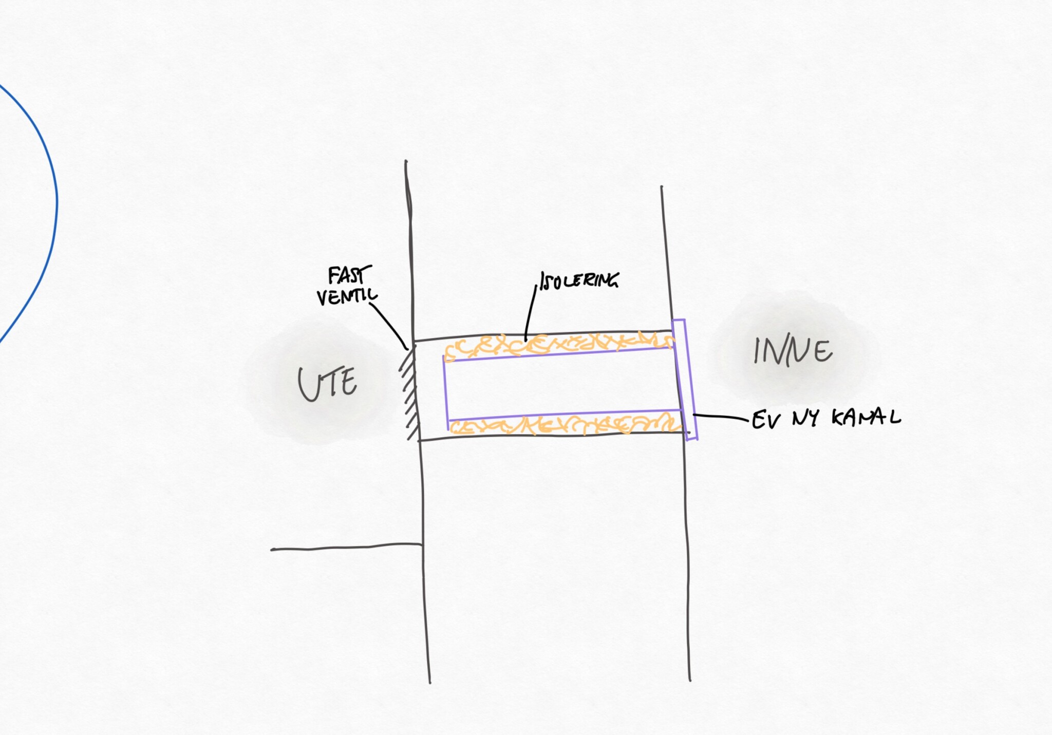

Tack för input! 👍
Hålets öppning på insidan är idag ca 15x13 cm, det är dock större inne i väggen (kanske upp till 20 cm brett).
Jag tänker mig att isolering är bra för att inte kyla ner väggen mer än nödvändigt.
