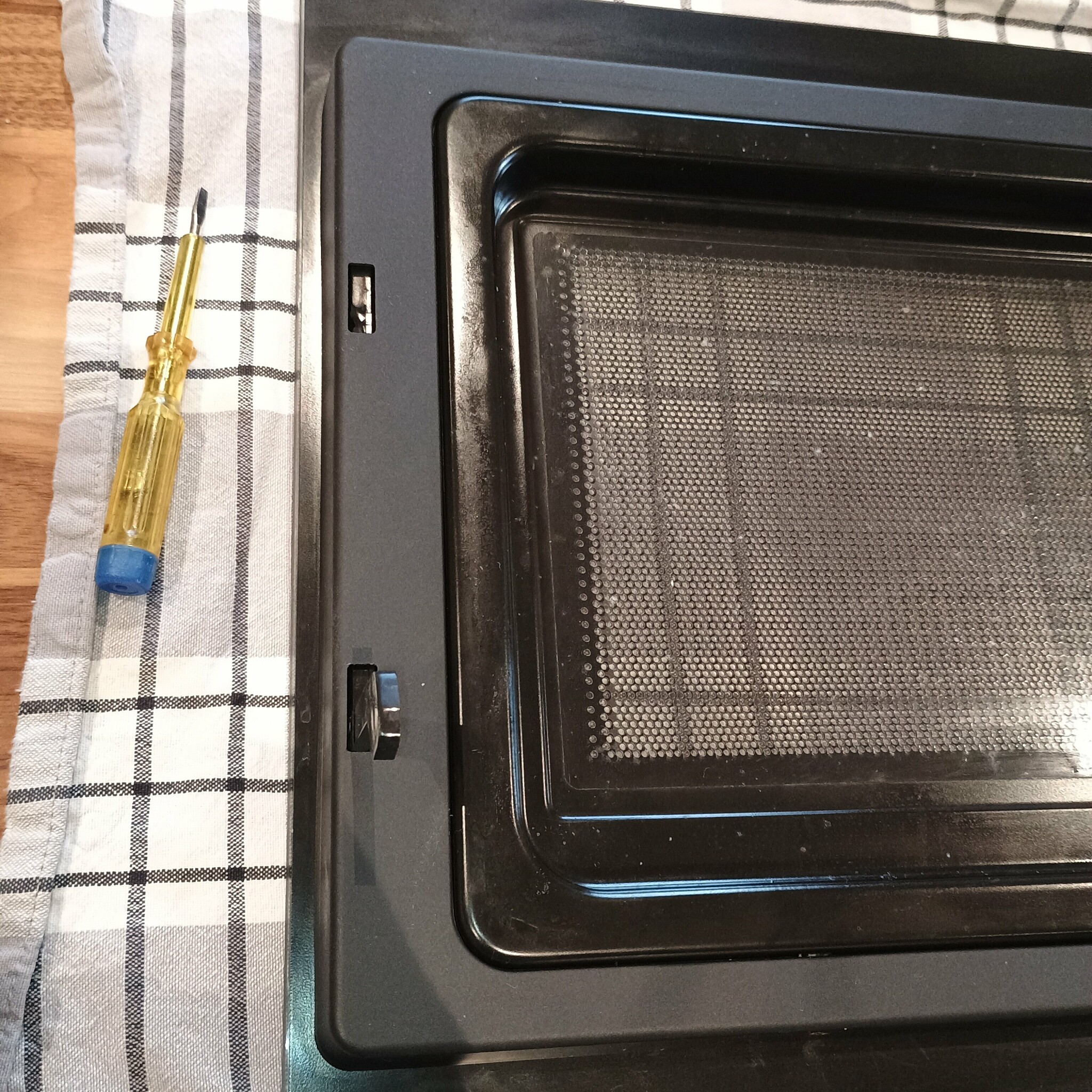

Som rubriken lyder. Sonen lyckades bryta av en av de haspar, i rätt taning plast, som häktar i "chassit" när microluckan är stängd. Tydligen är säkerhetsfunktionen så rigorös att båda hasparna krävs för att micron ska starta, även om den stänger och öppnar precis som förut. Hur som gick det att få rätt enkelt att få tag i rätt reservdel ("Klack/Regel")direkt från Electrolux, bra betyg till dem för det i vart fall.
Men nu behöver jag hjälp för att inte göra åverkan på dessa plastdelar... Det finns inga skruvar, inga synliga "pethål" för plasthakar. Så rätt grepp med rätt verktyg... Alla tips mottages tacksamt!
Det är alltså den lite bredare ramen kring synligt glas som måste bort, så att jag kommer åt att byta den så kallade regeln med sina klackar.

Det kan vara så att ramen sitter med några "fjäderklämmor" så att det i princip bara är att bända loss den med lite försiktigt våld.

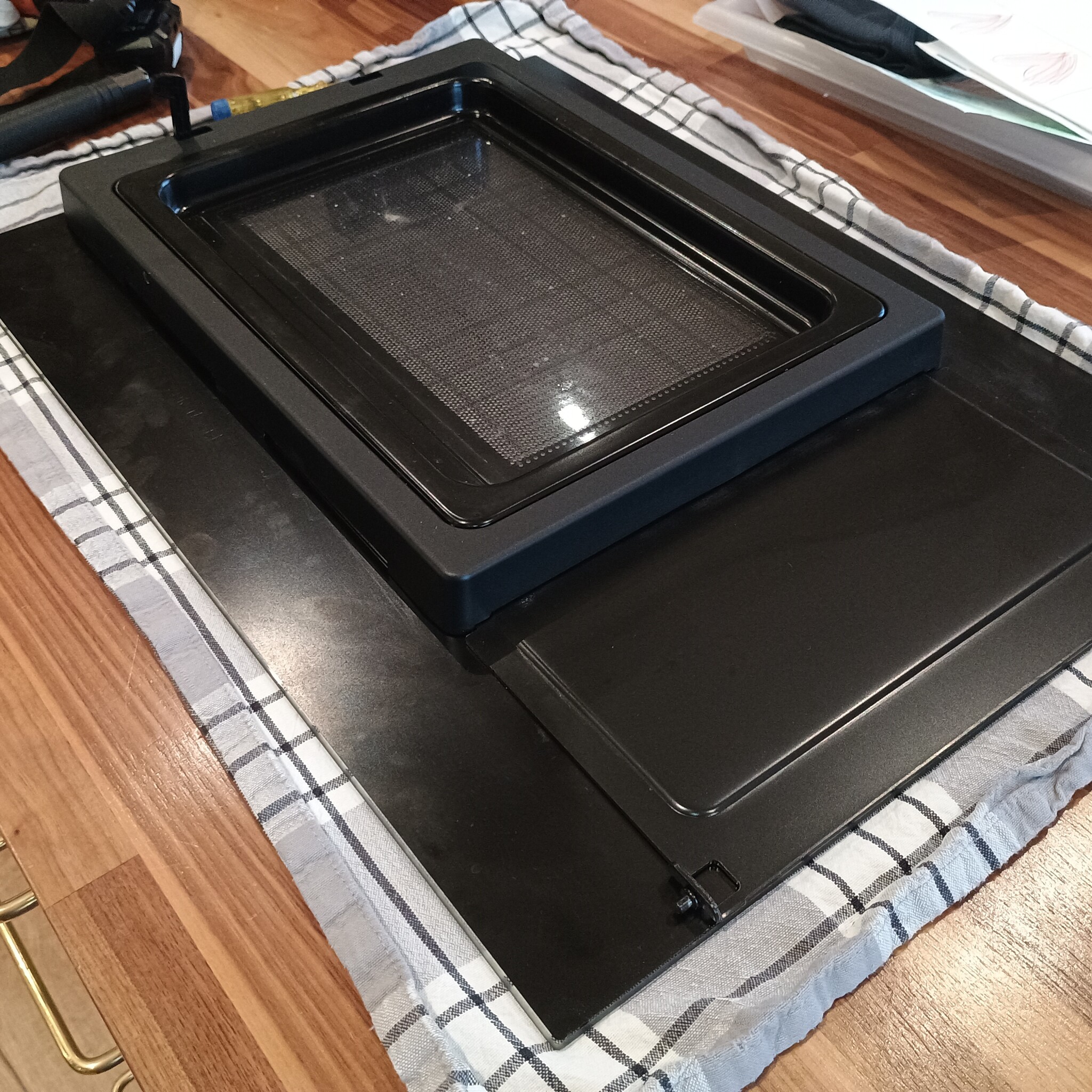

Det visade sig vara en väldigt precist tillverkad plastram som bara skulle snäppas loss på rätt ställen. Gick fint att glida in från sidan med den lilla mejseln jag hade på bild.Själva bytet gick lätt och luckan funkar som innan.
