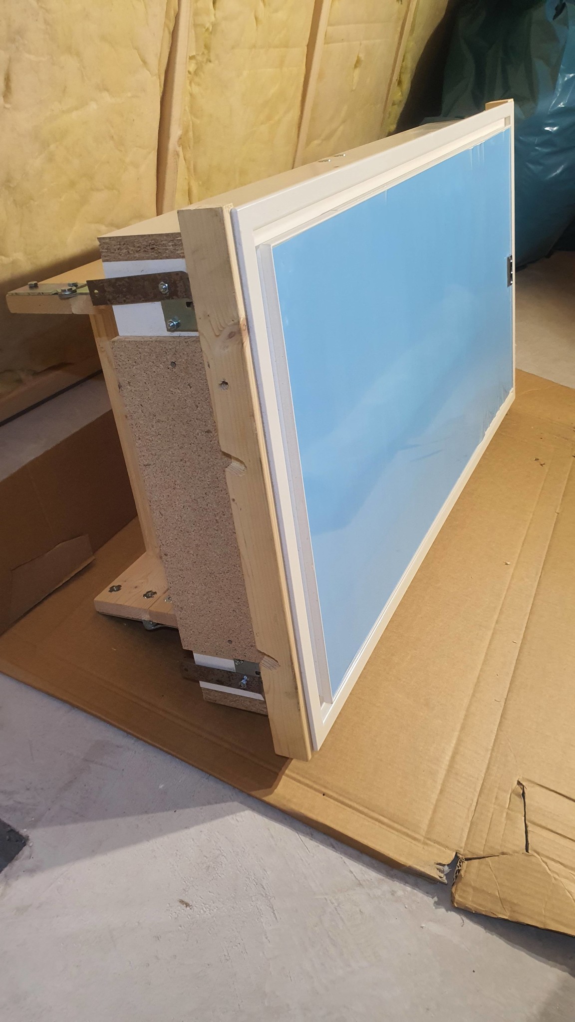

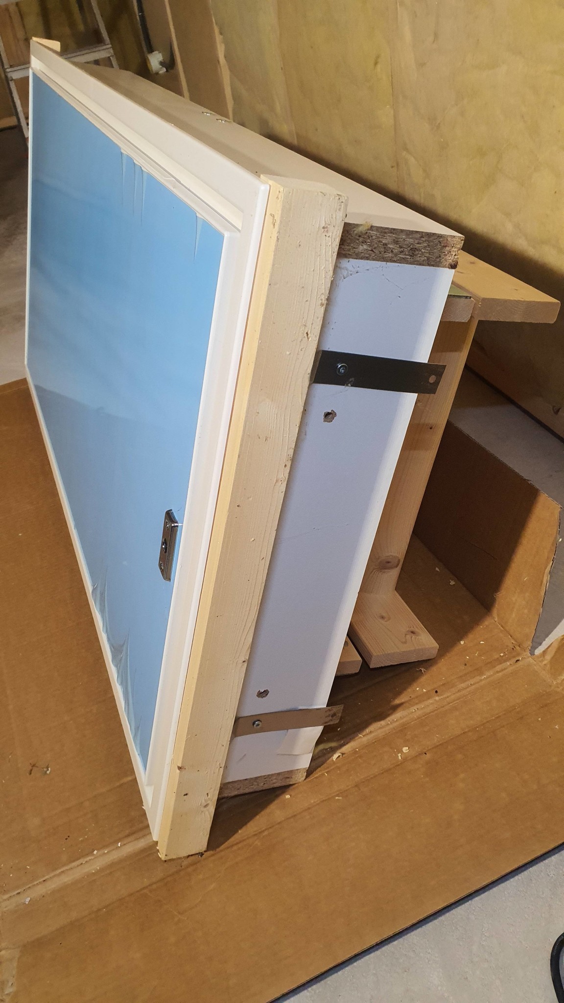

Har köpt en MidMade Lux A1120 för att montera innan jag sätter glespanel och innertak.
Instruktionerna verkar vara skrivna för montering efter att glesen och gipset är uppsatt. Men jag tycker det känns enklare att få den på plats först?
Frågan är hur man gör detta bäst?
Det verkar som att det redan sitter foder runt vindsluckan. Se bilder.
MidMade Lux A1120 vindslucka i förpackning med skyddande träbitar på sidorna och förmonterat foder.
MidMade Lux A1120 vindslucka med foder och träskydd, oöppnad på kartonggolv.

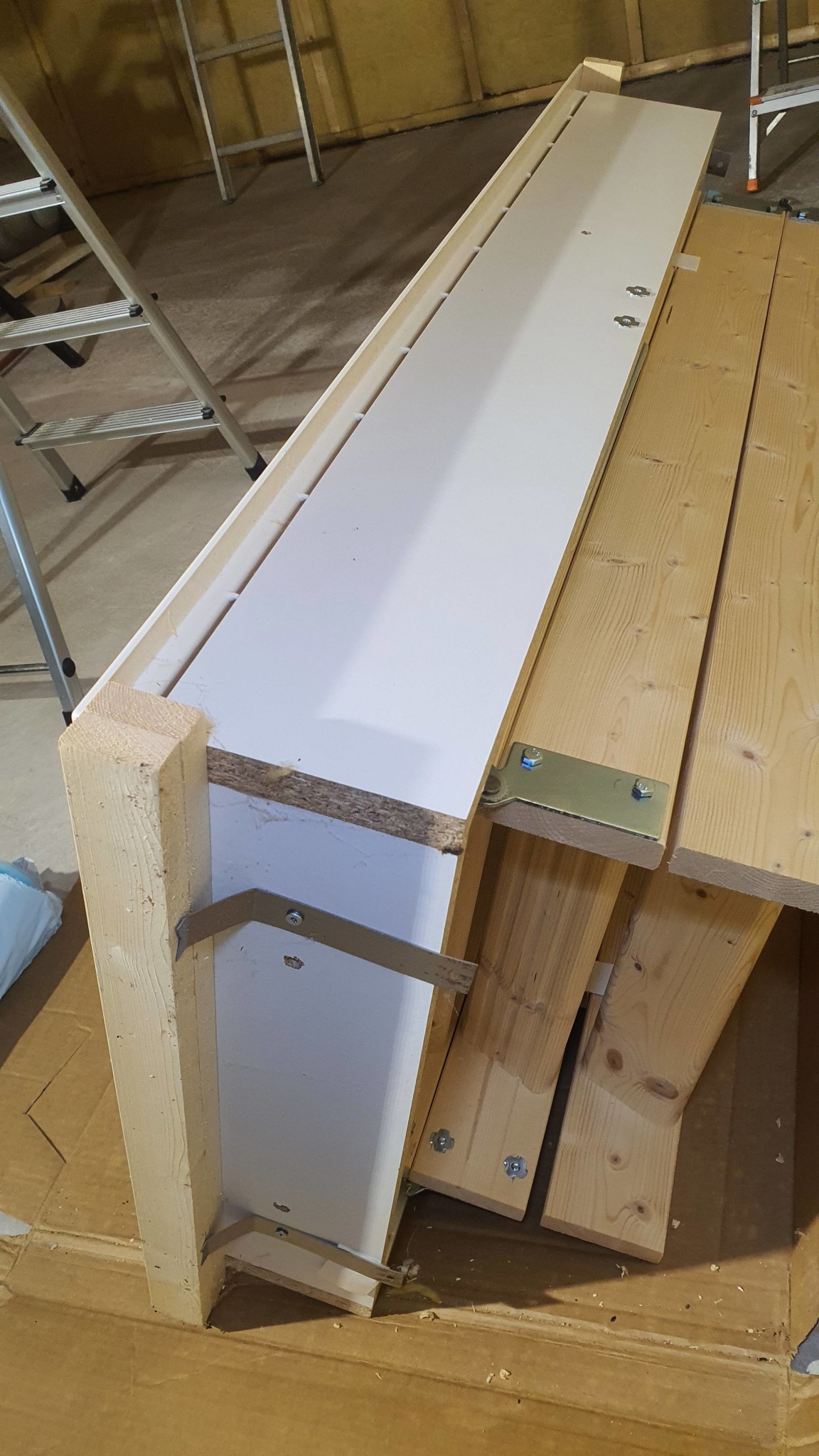

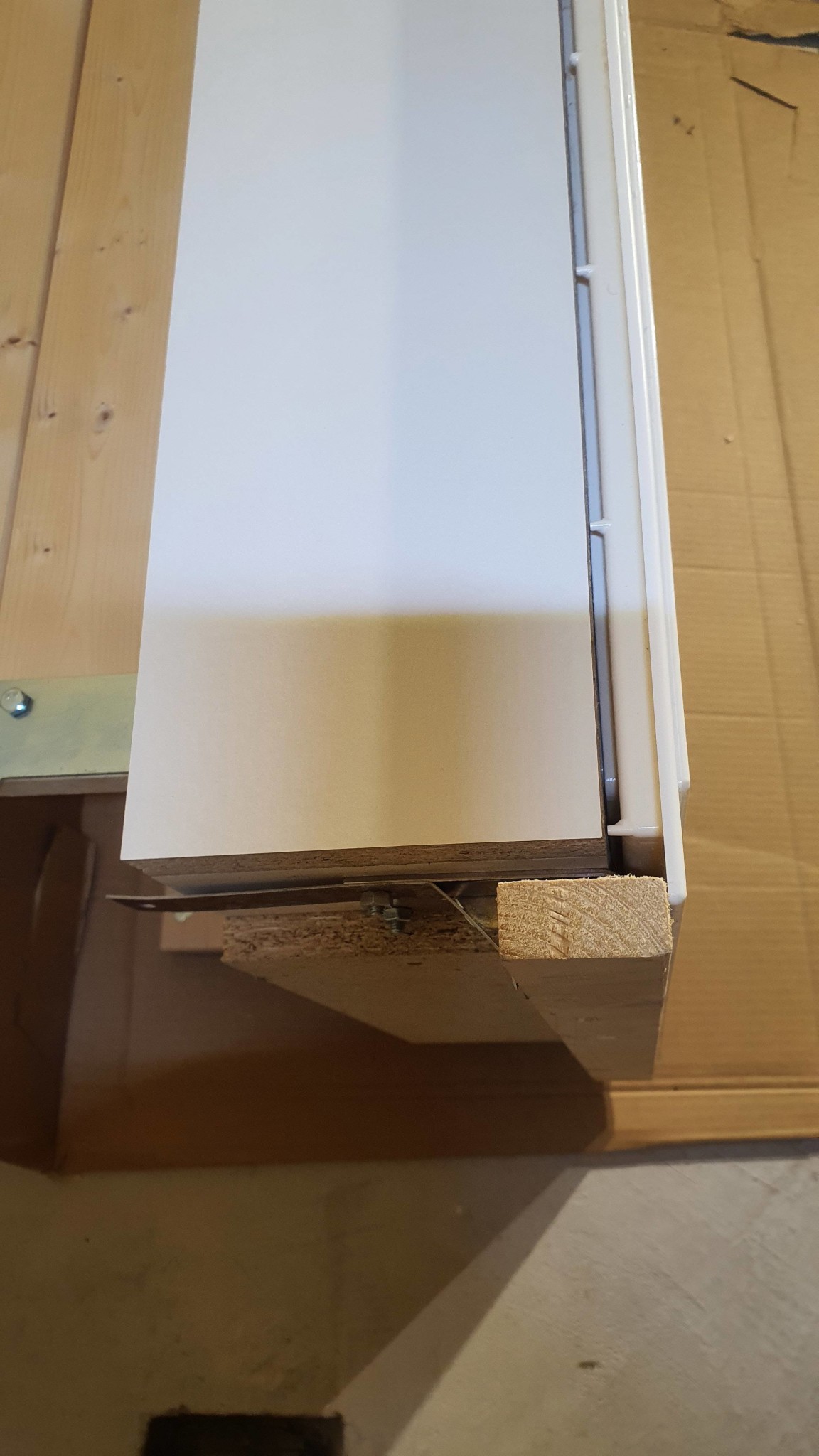

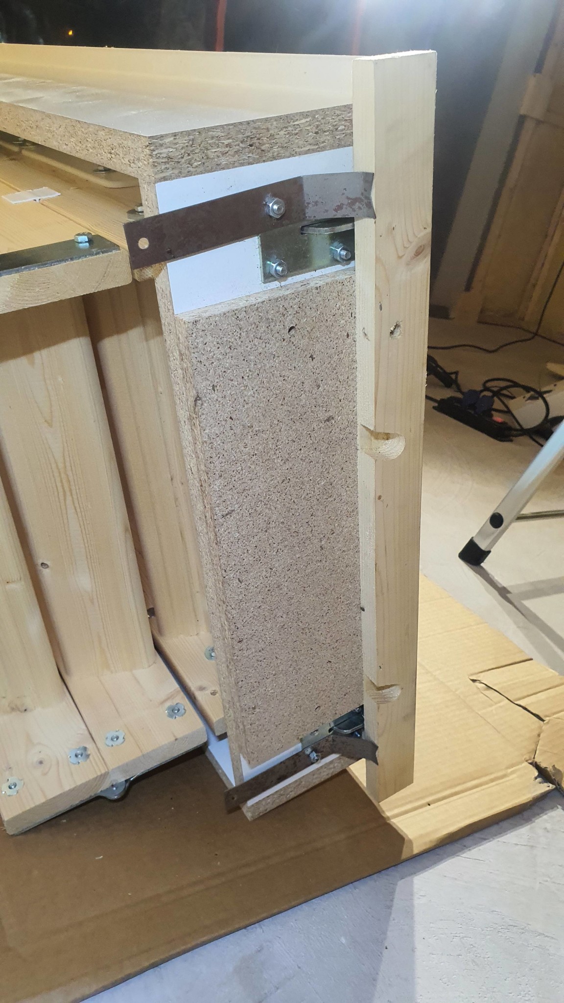

Såhär kom den ur förpackning. Antar att träbitarna på kortsidorna är någon typ av transportskydd?
MidMade Lux A1120 vindstrappa i förpackning med synliga träskydd på kortsidorna.
Ny vindstrappa MidMade Lux A1120 med synligt foder och transportskydd av trä.
Oöppnad MidMade Lux A1120 vindslucka med synliga träbitar som möjlig transportskydd, placerad vertikalt mot vägg.
Har ni några förslag om hur jag ska lyckas med detta?
Dom flesta andra vindstrapporna jag har sett saknar foder och det gör ju monteringen enklare. Tror ni man kan ta bort fodret/ramen på något sätt?
Tack!

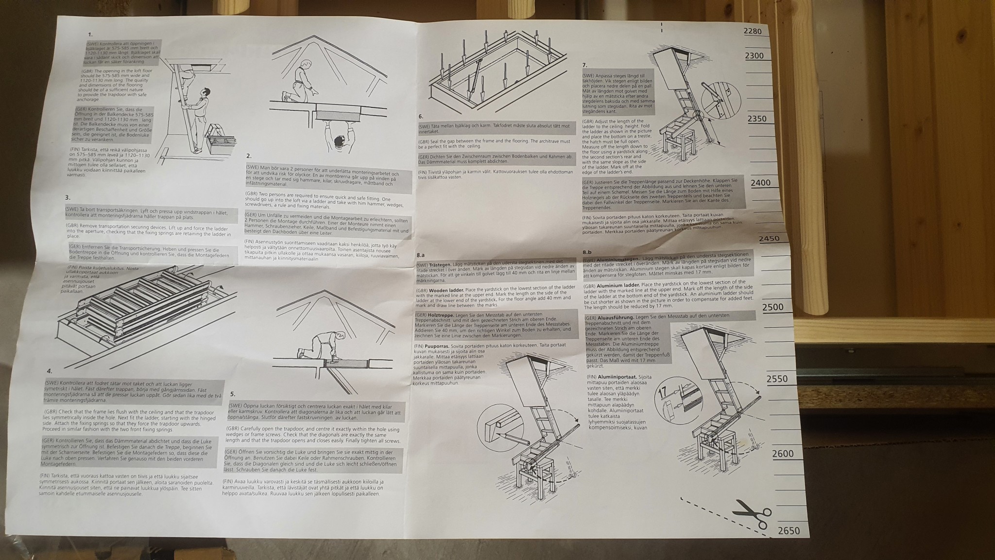

Här kommer instruktionerna som är inkluderade. Den verkar förutsätta att innertaket redan finns på plats?
Vad tror ni dom menar med: "Fäst monteringsfjädrarna så att de pressar luckan uppåt"?
Förstår att det är metallbitarna på varje kortsida, men vart ska dom fästas menar dom?
  • Instruktionsblad för installation utlagt på trägolv, med illustrationsdiagram och textinstruktioner.
Fick svar av tillverkaren att denna vindstrappan är gjord för montering efter att takgips är på plats.
Bra att veta om någon annan stöter på samma problem.
