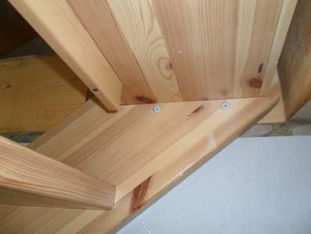

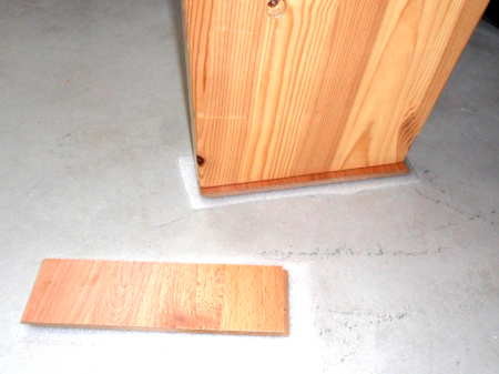

Sen ställde jag trappan på en bit klickgolv med foam under, som det (troliga) framtida golvet blir.
Jag mätte noggrant att trappsteg #3 låg på exakt 9mm (klickgolv + foam) + 3 x steghöjden i höjd.
Kontrollerade med vattenpasset att stegplanen var i våg.
Sen skruvade jag korta yttre vangen mot väggen
Sen gjorde jag motsvarande med yttre långa vangen, här blev det mätning mot steg 13 som var det översta jag kunde mäta mot. 9mm + 13 x steghöjden.

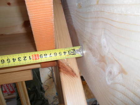

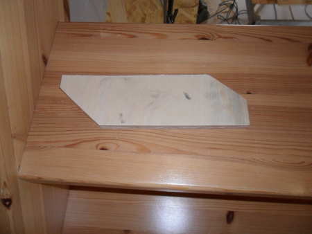

Fast innan jag skruvade vangen överst i trappan så fixade jag givetvis distansbitarna:
Bild #2 , #3 och #4
Mot väggsidan var det ett glapp att överbrygga och mot andra sidan ett som givetvis inte var vad jag gjort trapphålet efter (+16mm), utan nu var det 13mm (Tur att jag inte gjorde trapphålet exakt 900 mm då. :cool:). Men jag hade lite 13mm plywood också.

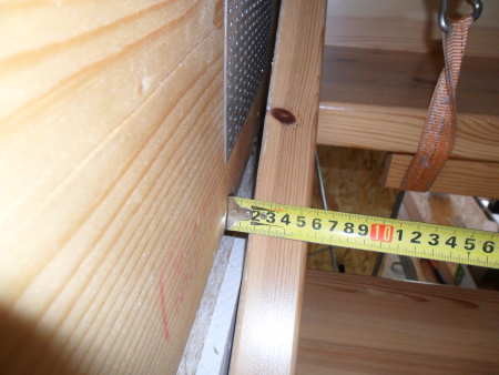

#5
Sen skruvade jag genom dessa passbitar och in i bjälklaget.
