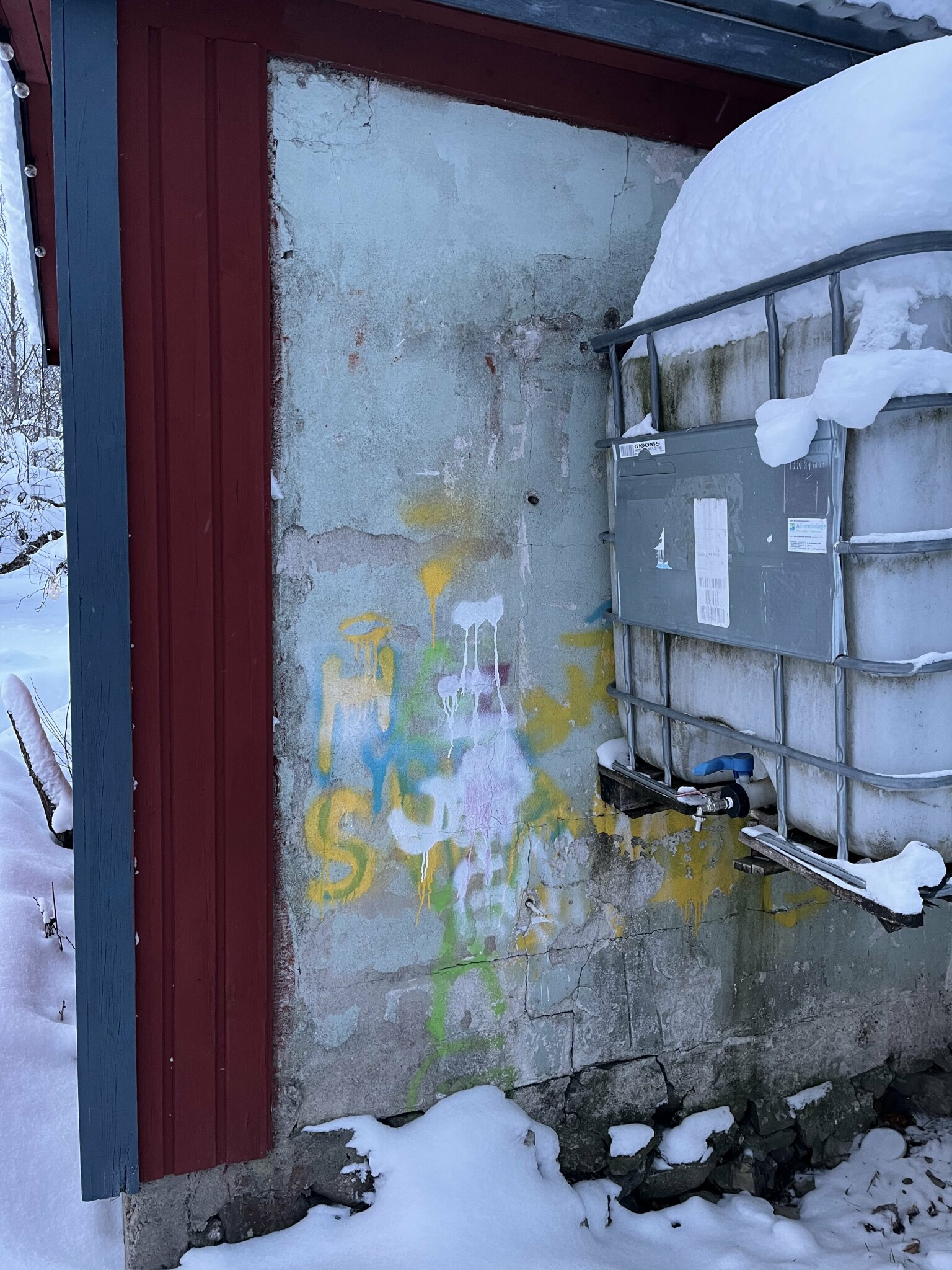

Jag har en putsad vägg runt delar av garaget som är rätt dåligt och fundera att fortsätta med träpanel som förra ägaren har gjort tidigare.
Frågan är om det finns en n bra metod att fästa träpanel mot väggen?
Funderar att sätta:
- nån form av tunn spikläkt som skruvas ditt först
- eller kanske göra nån form av fräst spår och sänka ner en spikregel så det blir lite stabilare
Ska såklart lämna en ventilationsspalt mellan träpanel och väggen.
Andra smarta förslag?

Den obesvarade frågan är vad som är bakom putsen. Kan du skruva fast en spikläkt ordentligt så är det ju det bästa.
Är det en reveterad fasad så vet i sjutton hur man fäster.
florian
Det är nån form av murad vägg som gjordes typ 1940.
Så vad jag har kunnat ser så är den massiv på den sidan av byggnaden
