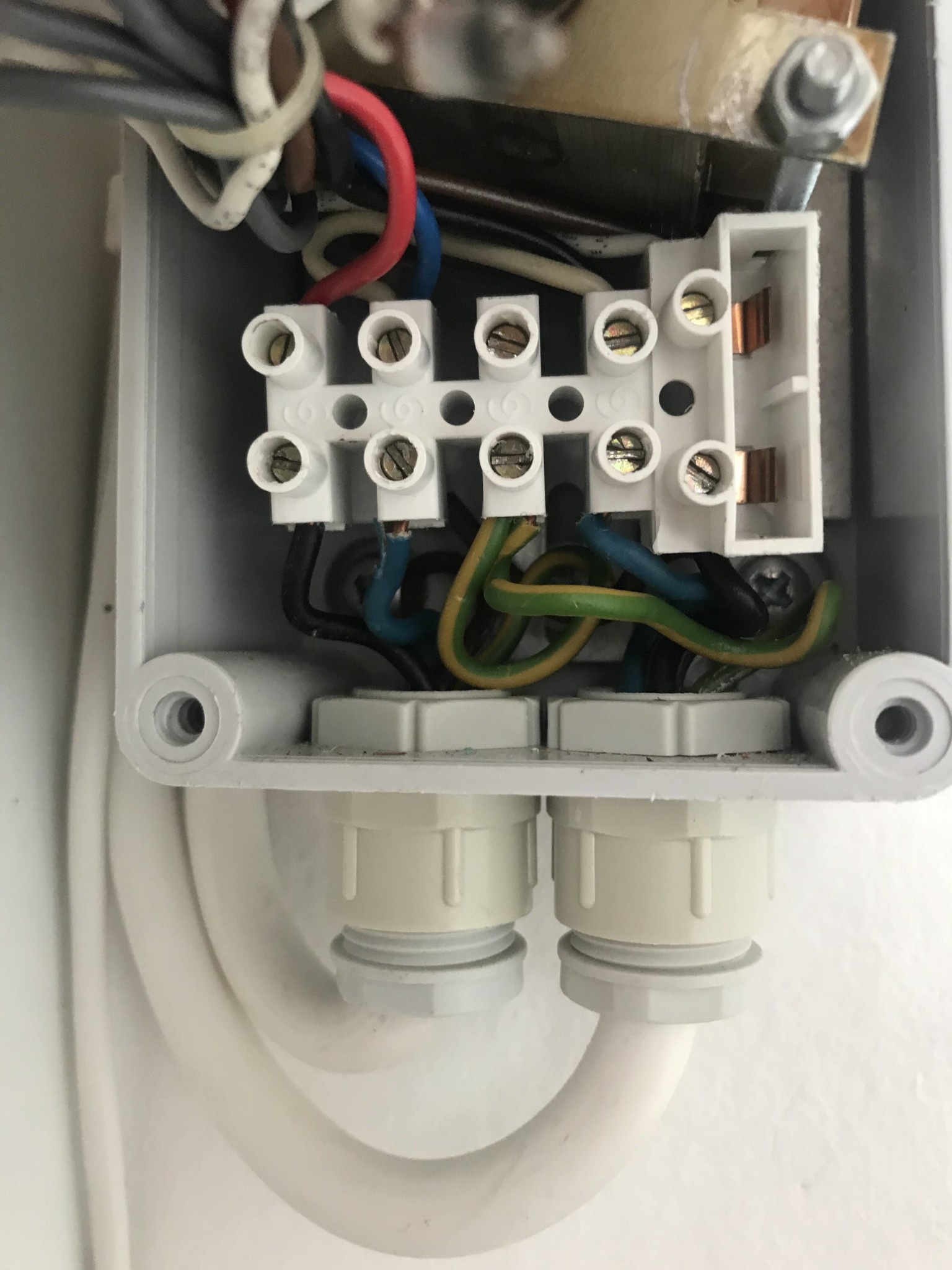

Hej

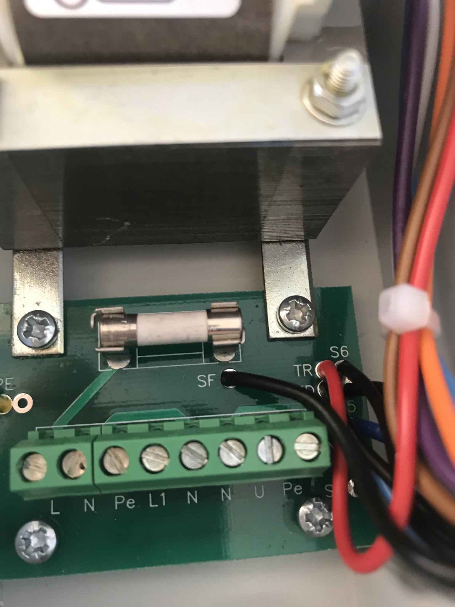

Jag har köpt en ny fläkt transformator, men den nya är lite annorlunda fast dem är samma märke. i den gamla kopplingslisten( sockerbit) finns det bara 5 delningspoler men i den nya finns det 8 delningspoler. se bilden på båda gamla och nya. gamla Elkopplingsdosa med en kopplingslist med flera delningspoler och anslutna kablar.

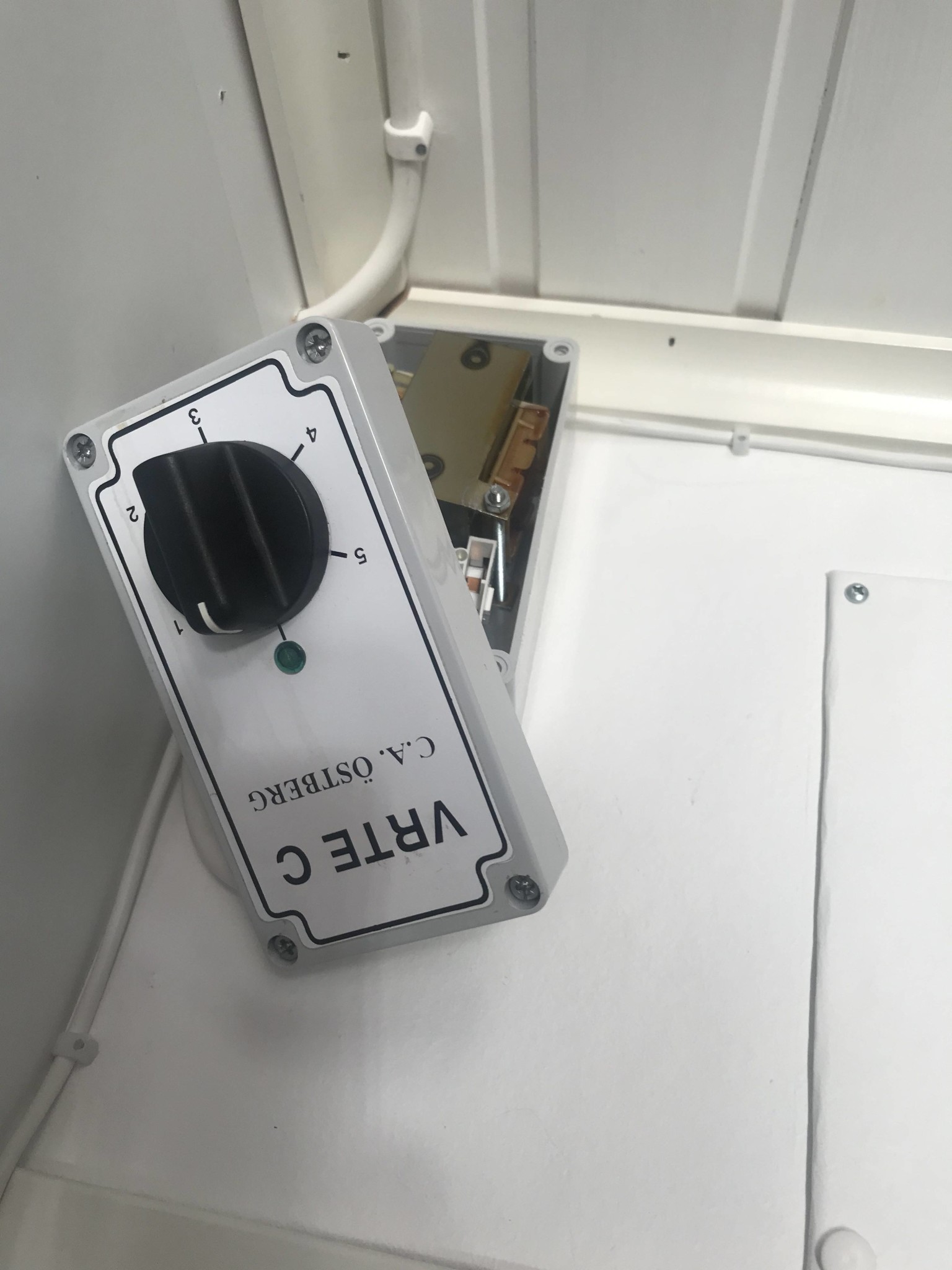

Installation av en ny fläkttransformator med kopplingslist och reglage på vit vägg.

Det är bara N- och Pe-plintarna som är fler. Kolla bara att det är kontinuitet mellan N-anslutningarna och samma med Pe.

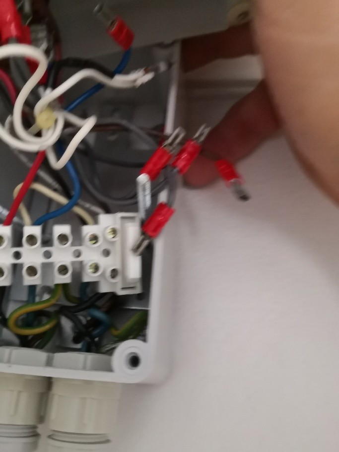

i den här bilden syns det bättre tror jag, den vita vajen ovanpå har kopplats ihop båda N
  • Närbild på elektrisk anslutning där en vit kabel är ihopkopplad med två N-terminaler.

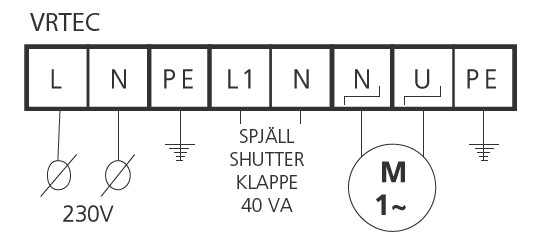

elvajern från elcentralen ska sitta på vänster avdelningspoler eller höger.
Har du läst installationsanvisningen? Jag tycker det är ganska tydligt hur det ska kopplas. Förstår du inte schemat så är det kanske bäst att du låter någon annan göra inkopplingen?
Elkopplingsschema med märkning för 230V, säkringar och en motor ansluten till VTEC-system.

Kabeln som matar dvs från centralen ska du koppla till vänster L-N-PE dvs Svart-Blå-GrönGul och kabeln mot fläkten till höger N-U-PE dvs Blå-Svart-GrönGul.
Arturas Skirzgilas och 1 till
L1 N i mitten då, ska vara tomt bara
Dom är till för att styra ett spjäll. Har du inget sånt så behöver du inte ansluta något där.
