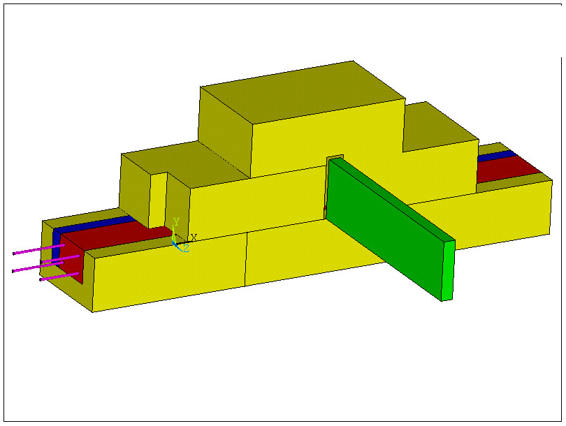

Hej. Vi är i stadiet att sätta upp mellanbjälklag och funderar på montering av träbalkarna mot väggarna de vilar på. Det är ett 1.5 planshus och byggs i lättbetong (sipporex, ytong). Tanken är att sista raden block innan mellanbjälklaget är u-block som fylls med armering och betong. Träbalkarna vilar på dessa u-block och sedan ska muren av vanliga block fortsätta. Jag har försökt illustrera detta i bifogad bild. I bilden ser man vår första tanke vilket har varit balkarna vilar fritt på u-blocken och att det i ankommande block görs ett urtag. Vi har fått veta av konstruktören att bjälklaget blir tillräckligt styvt när spånskivorna limmas och spikas fast. Men nu har vi fått förslag från andra håll att träbalkarna bör fästas på något sätt för att förhindra oönskade rörelser, typ stolpskor eller L-profiler. Har någon erfarenhet av detta, för- och nackdelar? Ni får gärna också skriva något om ni skyddat träbalkarna från fukt på något sätt.
Uppskattar alla råd!
Förklaring till bilden: gul=block, grön=träbalk, röd=betong, lila=armering, blå=cellpapp/isolering mot utsidan
  • 3D-illustration av byggkonstruktion med gula block, grön träbalk, röd betong, lila armering och blå isolering.
