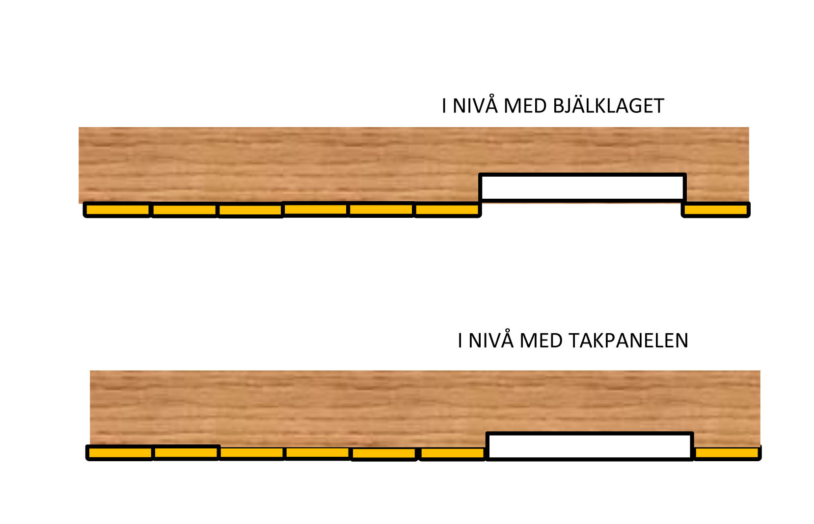

Bestämde mig för att sätta mitt LK UNI 550 i mellanbjälklaget, det är tydligen OK,
Har skåpet men beställt luckan idag, men den kommer inte förrän senare och jag vill sätta dit skåpet !
Har LKs instruktioner med det går inte att lista ut på vilken höjd i bjälklaget skåpet ska hamna, kankse liva med undersidan bjälkarna ? eller lägga på för takpanelerna, antar att man ser det lätt om man har luckan att titta på : )
Nån som vet ?
Ska du täcka för med takskiva i så fall spelar det ju mindre roll. Men ska det vara i nivå med resten av taket så behövs vilka mått luckan bygger
14c - Montering av ram/lucka UNI TAK

Ja, det har jag läst, men det står ju inte tycker jag, de där 15mm utanför skåpets kant tolkar jag som typ ram (tavla) på sidorna,
N
Två schematiska illustrationer av snitt i bjälklag och takpanel.
Så här menar jag som fråga.
Som jag förstått det så måste man köra kant i kant med taket. Om du väljer att sätta skåpet en bit in så hamnar ändå luckan utanpå takpanelen och då kommer längre skruvar behövas för luckan.

Ja, det borde vara så tycker jag, takpanelen kommer vara 8mm (inte ditsatt än)
